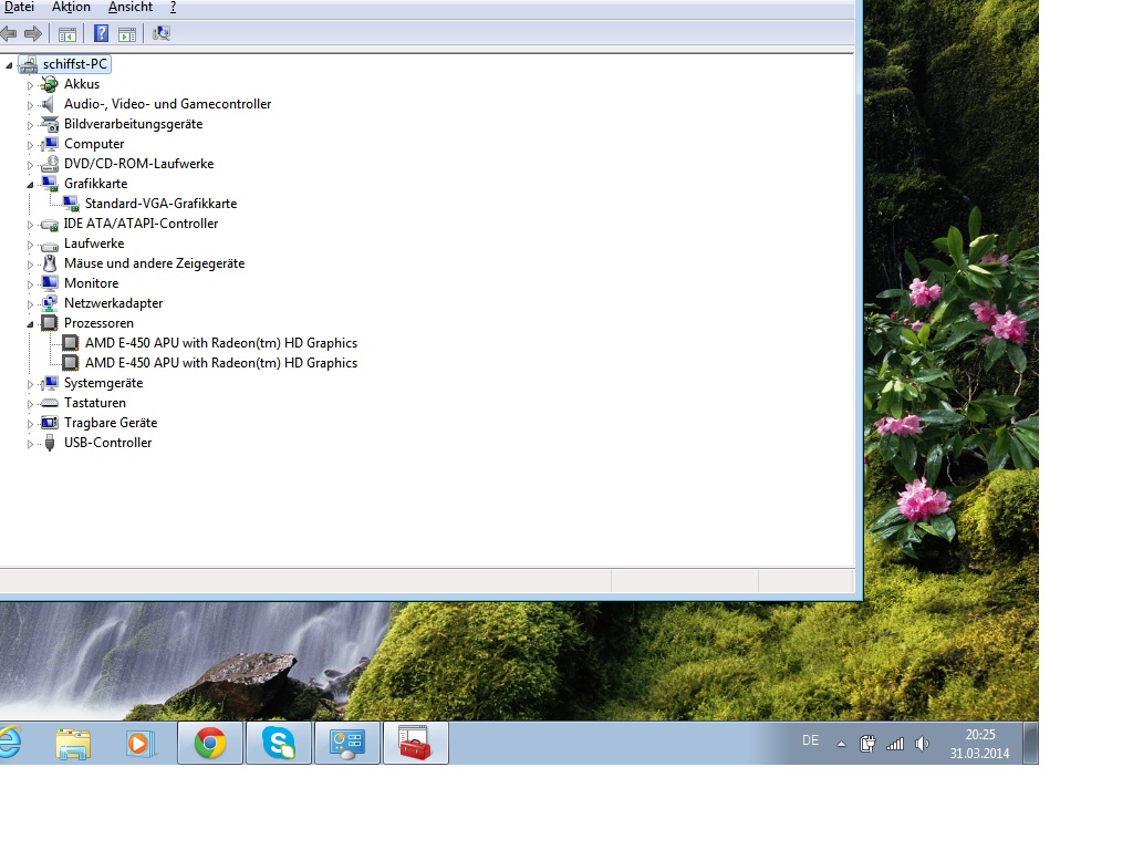

Wie sieht es im Gerätemanager aus?
Da steht aber immer noch Standard VGA Grafikkarte. Puh, seltsam. Die Treiber von Smasung müssen gehen. Es sei denn, durch die Wiederherstellung ist das System zerschossen.
