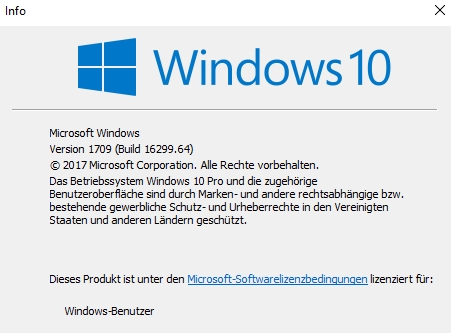

Seit heute gibs ein neues Windows Update 1709 - 16299.64
Ich würde noch Folgendes machen: bei - Einstellungen - Netzbetrieb und Energiesparen - Zusätzliche Energieeinstellungen - Auswählen, was beim Zuklappen des Computers geschehen soll - Einige Einstellungen sind momentan nicht verfügbar ---bei "Schnellstart aktivieren" das Häkchen wegnehmen.
