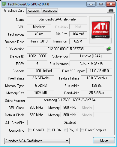

Auf einem neuen Lenovo Idea Y560 wurde Win7 x64 neu installiert.
Im Anschluss sämtliche Treiber von der beiliegenden CD, mittlerweile sämtliche Treiber mit aktuellem Datum, sämtliche Updatepacks per Winfuture.
(Das Notebook ist noch nicht am Netz, Win7 also noch nicht aktiviert.)
Im Gerätemanager wird nur Standard-VGA-Grafikkarte angezeigt, sämtliche Versuche sind bisher gescheitert, die ATI-Grafikkarte zu aktivieren. Bei der Installation zeigt der Treiber auch an, das es korrekt installiert wurde.
GPU-Z erkennt folgendes: -> siehe Anhang.
Hat jemand eine Idee, wie ich den Treiber aktivieren kann? Per manueller Suche bleibt erfolglos, da die Meldung kommt, das kein korrekter Treiber erkannt wurde.
Laut Speccy ist aber Win7 x64 installiert und diese Treiber habe ich natürlich auch benutzt.

falls du das problem noch ni gelöst hast und hier nochma reinguckst ^^ probier ma den grafikktreiber von der seite(siehe unten) hat bei mir den gesamten fehler behoben ;)
http://consumersupport.lenovo.com/ot/en/driversdownloads/apr_driver_list.aspx?categoryid=661448
