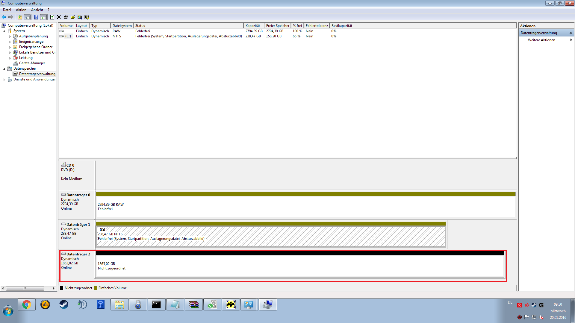

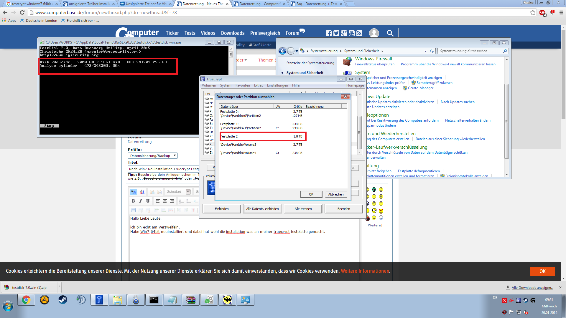

Habe Win7 64bit neuinstalliert und dabei hat wohl die installation was an meiner truecrypt festplatte gemacht.
Ich versuche die ganze zeit testcrypt zum laufen zu bekommen aber er sagt mir immer wieder, dass die treiber signiert seien müssen. habe mit bcdedit die integrity checks ausgemacht jedoch klappt es nicht.
Ich habe auf dem Volumen all meine sensiblen Daten und Keepass wo alle Passwörter gespeichert sind.
Anbei 2 Fotos.
Ich lasse gerade eben auch testdisk drüber laufen mit standarteinstellungen.
Ich bin für jeden Tipp Dankbar. Spezialisten gern gesehen, auch per Teamviewer. Eine Spende würde es natürlich auch geben. testdisk und truecrypt.pngcomputerverwaltung.png

Auszug von Testcrypt.
Code:
Volume 2
Type: FixedMedia
Bytes per Sector: 512
Geometry: 243201/255/63
Partition 1
Type: 66 - W2K Dynamic/SFS
Bootable: False
Start Offset: 0/1/1 (32256 Bytes)
End Offset: 243201/48/31 (2000397885440 Bytes)
Hidden Sectors: 63
Begin of Partition Analyzer
Partition 1: None
End of Partition Analyzer
Partition 1: None
Begin of Volume Analyzer
Automatic
End of Volume Analyzer
Automatic
Custom Analyzer
Scan Ranges (optimized)
0/0/1 (0 LBA) - 0/65/2 (4096 LBA)
243200/10/59 (3907008688 LBA) - 243201/80/63 (3907029167 LBA)

Auf der zweiten Platte ist keine Partitionstabelle mehr vorhanden - laut dem Windows-Partitionseditor gibt es dort nichts. Sicher, dass es die richtige Platte ist?

Mit F8 Treibersignierung zulassen booten, dann klappt es auch mit dem Mounten. ;)
