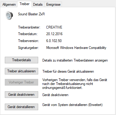

danke für die schnelle Info, jedoch kann ich die Option "vorherigen Treiber verwenden" nicht anklicken. 6f97a6cf9c5ab8ee73646968c6d52b52.png

Ist es die neuste Version welche du per gerätemanage bekommst oder die auf der creative seite?

reinstall vom driver und pc restart hat mein problem gelöst.trotzdem vielen dank

Hatte das gleiche Problem, Win 10, Creative SB ZxR.
Mit einer De- & Neuinstallation mittels PAX-Treiber (Alternativ-& Möchtegern-verbesserter-Treiber) lies sich das Problem nicht beheben.
Mit den original-Treibern schon.
Danke!
Ich hatte das selbe Problem, hab mir von creative den aktuellsten runtergeladen, drüber installiert und schon geht es wieder :)
