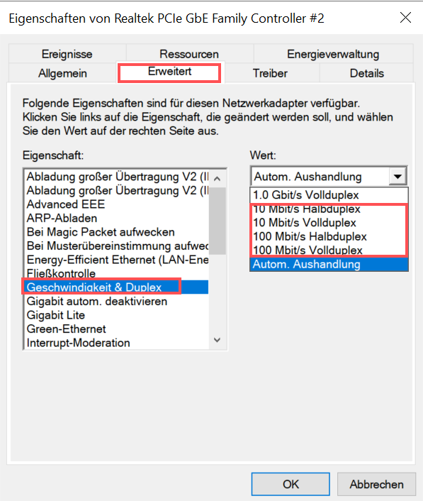

und dann kontrollieren, dass das Netzwerk auf 100Mbit oder 1Gbit eingestellt ist (je nach Kabel)
Im Gerätemanager dann unter Netzwerk, die Verbindung definieren,falls sie nicht automatisch korrekt erkannt wird:
Wenn das nicht funktioniert, einmal Kabel (und Port) tauschen
