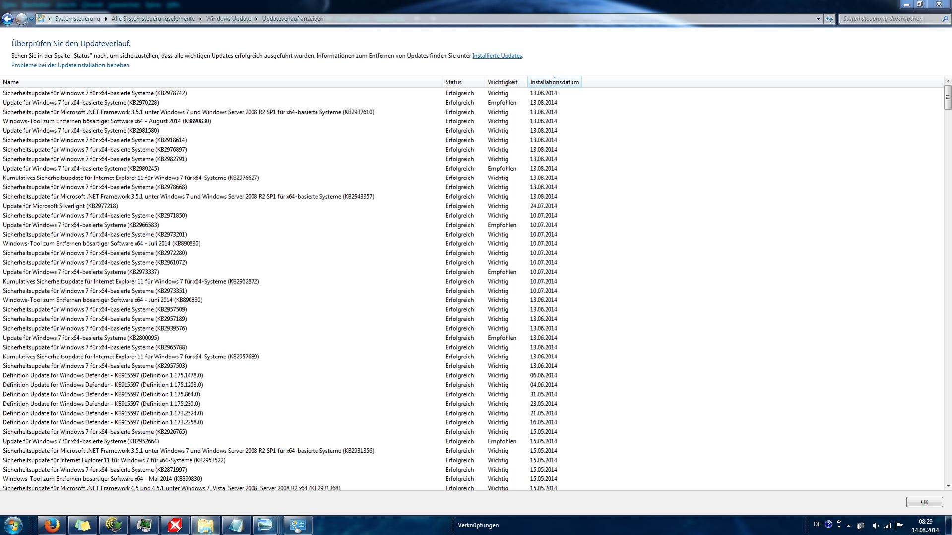

Systemsteuerung->System->Windows Update->Updateverlauf anzeigen.
Da siehst Du was nach Datum alles zuletzt installiert wurde, ob was fehlgeschlagen ist und ob Treiber dabei waren. Kannst vielleicht einen Screen von dem Fenster machen mit "ALT+Druck" und in Paint einfügen und speichern und hier anheften oder mit dem "Snipping Tool".
Oder einfach geduldig warten.
Ok hab davon mal ein screenshot gemacht wie dus beschrieben hast :)

alles Top bei dir
wie gesagt warte mal ab
