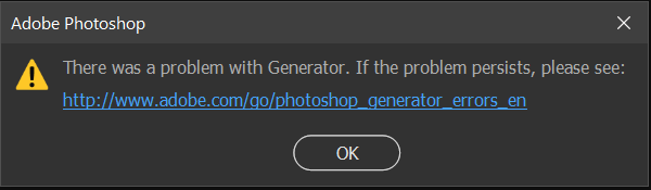

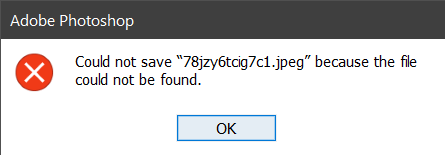

Heute morgen fuhr ich den PC hoch und direkt die erste Fehlermeldung, als ich Photoshop geöffnet habe:
Noch nie gesehen, noch nie gehört. Was zum Teufel ist der PS Generator? Und was hat der damit zu tun, dass ich plötzlich keine Bilder mehr speichern kann? Mysteriös.

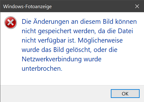

Aber selbst in Paint kommt
Selbst wenn ich bloß versuche das Bild zu rotieren durch die Fotoanzeige kommt

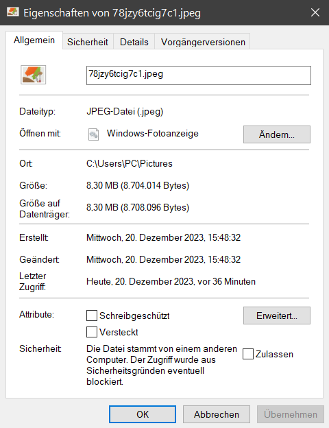

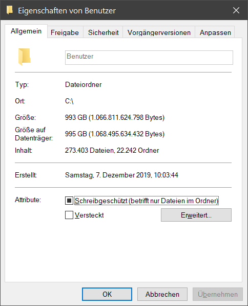

Dann geguckt ob irgendwas schreibgeschützt ist, die Dateien sind es auf jeden Fall nicht
Aber plötzlich alle Ordner und alle Festplatten? Ich glaube nicht dass das so sein sollte?
Selbst wenn ich da den Haken weg mache und das durchlaufen lasse und dann Übernehme und Ok klicke ist es trotzdem nicht weg.

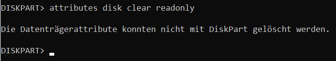

Diskpart im Adminmodus mit attributes disk clear readonly. Dann kommt:

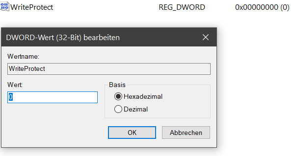

Und in regedit unter Computer\HKEY_LOCAL_MACHINE\SYSTEM\CurrentControlSet\Control\StorageDevicePolicies einen WriteProtect = 0 Wert gesetzt
und Neustart und das hat auch nichts gebracht.

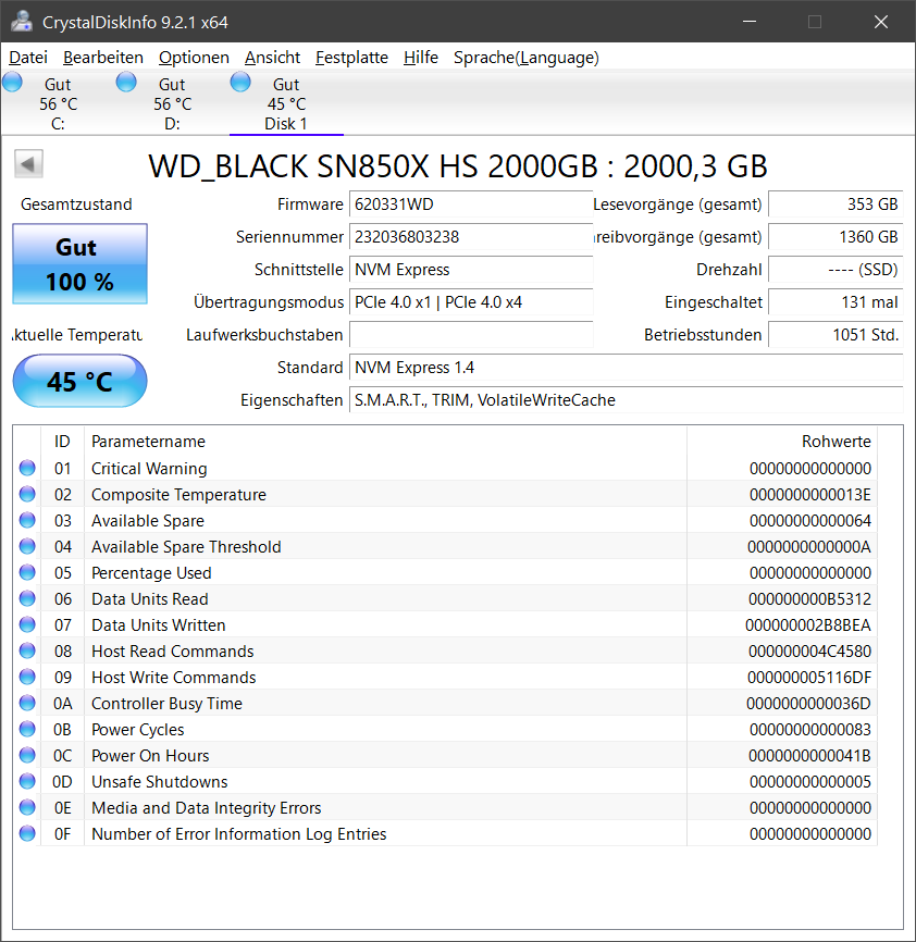

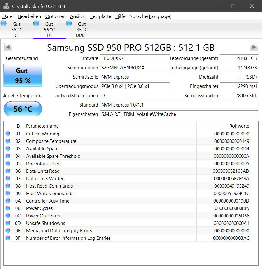

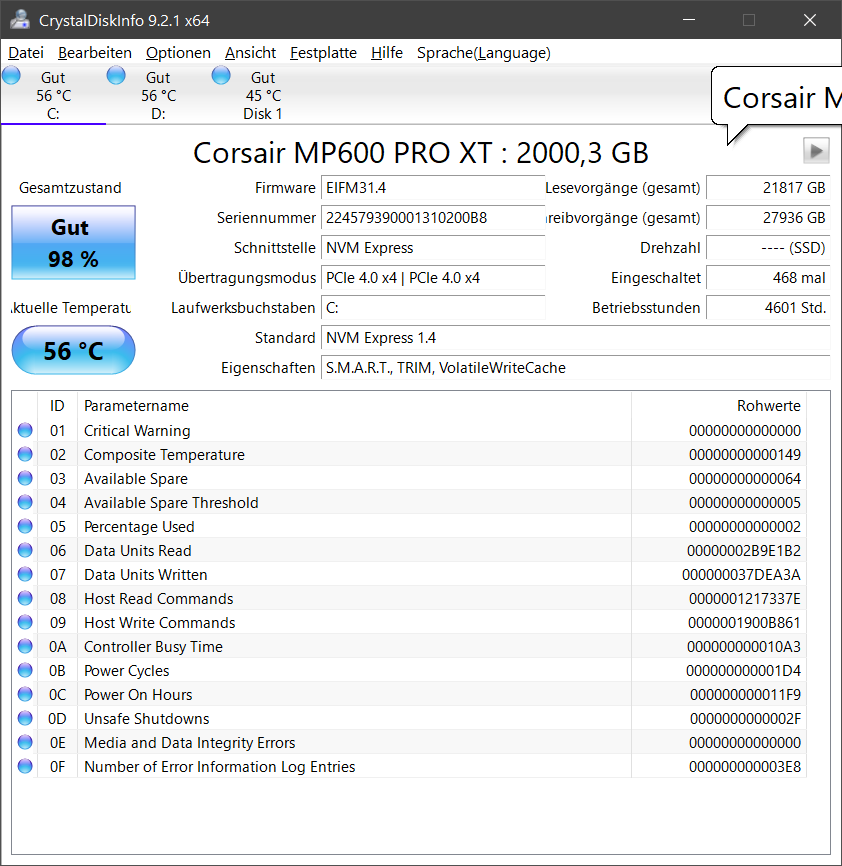

Und mysteriöserweise fehlt auch eine Festplatte (ist unwichtig, aber fehlen tut sie trotzdem) in CDI? Ist ne Samsung EVO per Sata aber die wird nicht angezeigt, obwohl sie im Explorer gelistet ist und ich auch Zugriff drauf habe? Interessanterweise ist das genau die einzige Festplatte, die diese Probleme nicht an und auf die ich problemlos schreiben und Daten ändern kann?!

Du hast 3 Platten und uns nur 2 Screenshots geschickt.
Die ist nicht in Benutzung. (Sehr lange Geschichte)
ist eine partition voll oder die SSD kaputt?
schreiben geht nicht mehr?! lesen geht noch

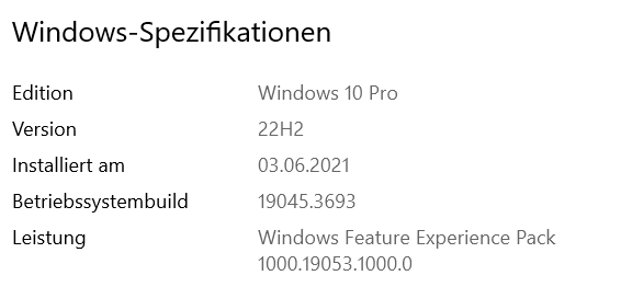

Welche Updates wurden überhaupt installiert? Welche Version von Windows ist bei dir drauf? Noch 1809 oder wie?
Naja Windows und CDI sagen nein (siehe Screenshots)

Welche Updates wurden überhaupt installiert? Welcher Version von Windows ist bei dir drauf? Noch 1809 oder wie?

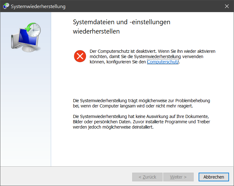

Deinstalliere das Update oder führe eine Systemwiederherstellung durch. Die erstellt vor Update-Installationen automatisch ein Sicherungspunkt.

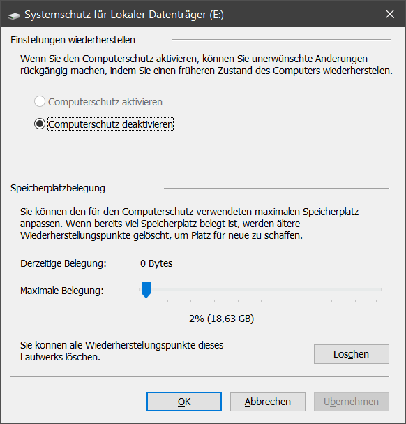

Tja.....
Wie passiert sowas denn? Ist das nicht standardmäßig aktiviert?
Ich kann die nicht mal aktivieren??? Oh man ey....was ist das denn. :(

Geht es jetzt nur um das Bild? Ist das Bild von dir? Falls, ja, was passiert wenn du auf "zulassen" in den Eigenschaften klickst? Wenn nein, mal auf virustotal hochgeladen?
Sind denn die NTFS Berechtigungen verkorkst? Was hast du dir mit dem "attributes disk clear readonly" erhofft?

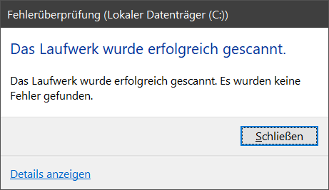

Versuche Mal von einer LiveCD zu starten z.b. Ubuntu, ob deine Daten zumindestens noch OK sind !
Das .jpg Bild in Screenshot #5 wäre ein guter Test !
