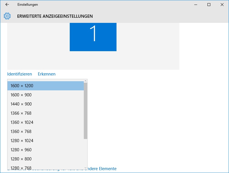

Ich hatte die Auflösung 1920x1080 eingestellt. Nach dem letzten Update von Windows 10
wurde mir die Auflösung nicht mehr angeboten zum einstellen. Daraufhin habe ich
den Grafikkartentreiber deinstalliert, CC-Cleaner laufen lassen, neugestartet und
den neusten Treiber wieder installiert.

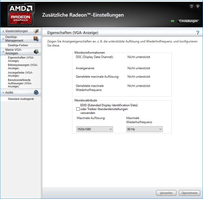

Leider ist das Problem noch weiterhin vorhanden. Ich kann über "AMD RADEON SETTINGS"
die Auflösung erzwingen, und dann erscheint sich auch im Windows, ist aber weiterhin unscharf.
Aktuell ist die Auflösung 1600x1200, hier gibt es keine Probleme.

hab ich installiert. Nein, wird nicht als Samsung erkannt (ist per Adapter mit VGA angeschlossen.
Die einzige Änderung ist, dass ich jetzt 1920x1080 direkt bei Windows auswählen kann,
ohne dass ich es vorher bei AMD freigegeben habe als max. Auflösung.

Richtig. Windows 10, alles glasklar. Nach automatischen Windows update, alle Schriften verschwommen. Nur 1600x1200 ist alles normal. Treiber hab ich schon aktualisiert. Auch in Spielen ist Schrift verschwommen. Ja das ist das komische. Hab Screenshot gemacht. Mit 1960 ist verschwommen, mit 1600 ist das Bild klar. Nach Monitortreiber update kann ich Auflösung auch so auswählen in Windows, nicht mehr nur über Treiber erzwingen.
