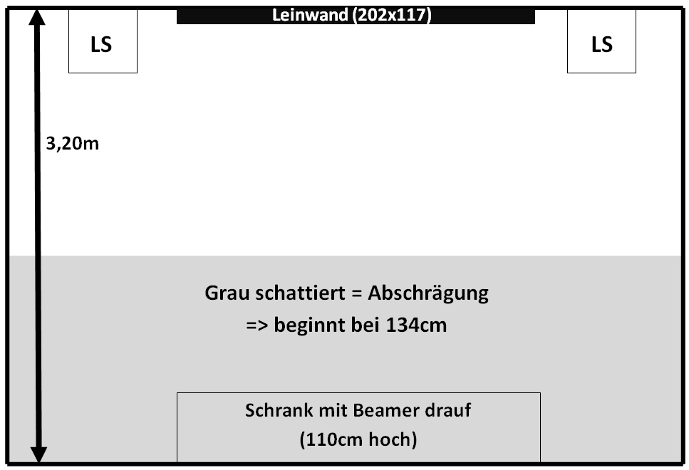

Ich bin auf der Suche nach einem Nachfolger für meinen Beamer (Epson TW700). Grund dafür ist, dass der TW700 einfach Lampenschwach wird (2500h hat der schon drauf) und ich gleichzeitig auch gern auf Full-HD bzw 3D aufrüsten würde. Ich schaue mit dem Gerät nur Filme & Serien, und vl auch noch das Finale einer Fußballmeisterschaft. Hier eine Skizze meines Raumes:
Bei meinem TW700 wird der Zoom Bereich voll ausgenützt, um die Leinwand zu füllen, wenn möglich, sollte das der neue auch können.

ich bin mir auch nicht sicher, ob du bei der Aufstellung überhaupt ohne Lensshift auskommst? Ich meine horizontal ist nett für faule wie mich aber bei vertikal MUSS es ja passen...

bzgl lensshift: ist das so? kann man ein klein wenig "nicht zentriertheit" nicht durch trapez & co korrigieren?

Beim recherchieren hab ich aufgeschnappt, dass sämtliche BENQ Beamer im Bereich <1000 nicht funktionieren würden, da mein Projektor das Bild nach unten projizieren müsste.
Was meinst du damit?
Wenn du den Beamer an die Decken hängen willst: jeder moderne Beamer kann das Bild entsprechend "nach unten" projezieren weil man ihn über Kopf anbringt und der Beamer die Funktion haben wird dies auszugleichen.
Wenn du den Beamer aber tatsächlich beinahe auf Deckenhöhe auf ein Regal/Board stellen willst wirst du tatsächlich einen Beamer brauchen der vertikalen Lens Shift bietet - wie zB der von mir vorgeschlagene BenQ.
