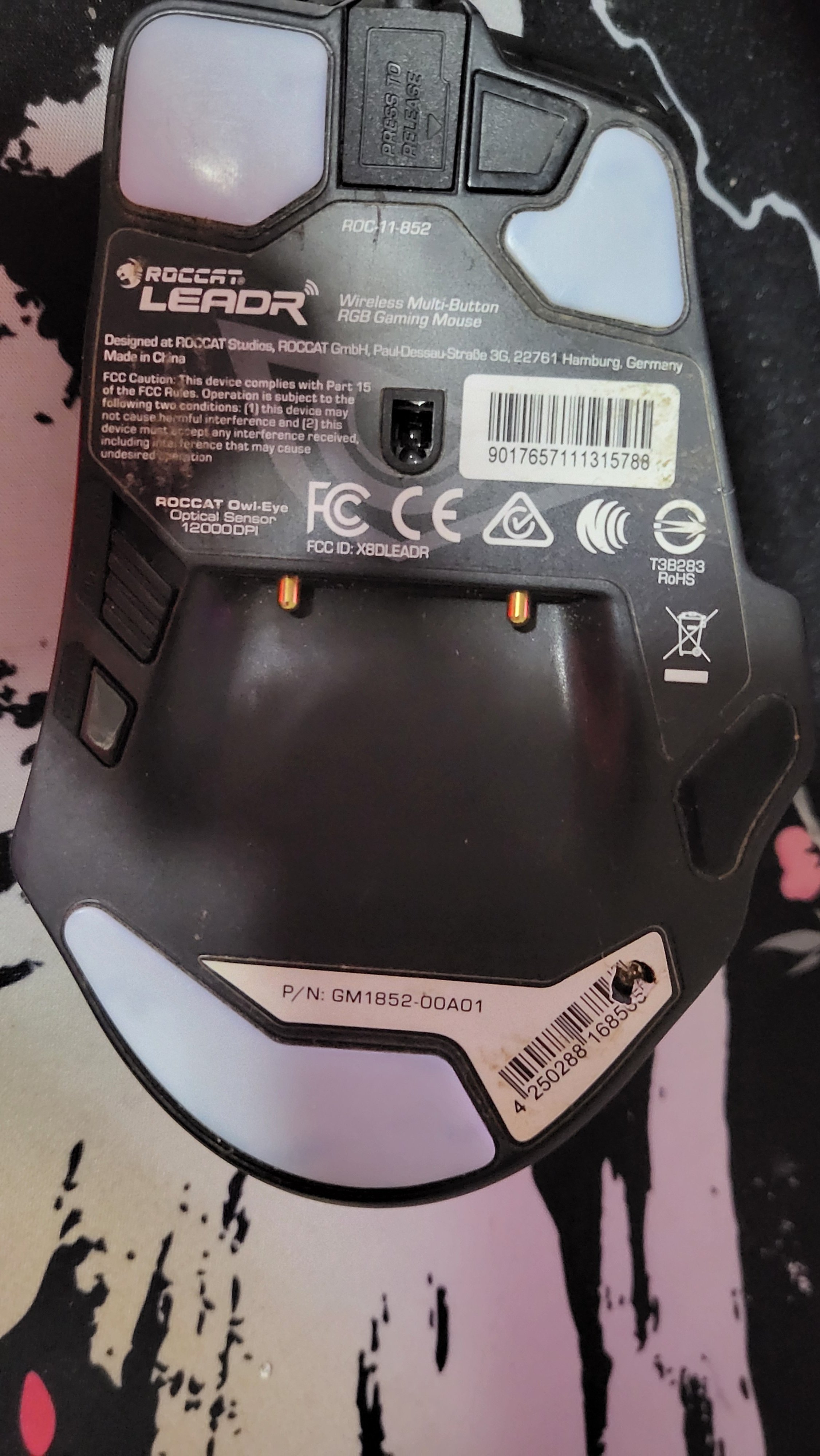

Mittlerweile beginnt die Maus leider Doppelklicks zu machen, ich bin daher auf der Suche nach einem Nachfolger, der auf den Funktionalitäten dieser aufbaut.

Wenn wirklich nur ungewollte Doppelklicks das Problem sind, dann würde ich die Maus einfach reparieren und 2 neue Schalter einlöten.
Ansonsten gehört Roccat mittlerweile Turtle Beach. Zumindest die gleiche Form gibt es aktuell nur mit der Kone 2 (Air). Eine Kone XP ist kleiner. Bei der Kone 2 könnte man z.B. das seitliche kippen des Mausrades als scrollen belegen.
ich habe das Teil tatsächlich noch nie offen gehabt, bzw keine Maus vergangener Tage. Die wurden meist öfter gewechselt als es nötig gewesen wäre, das ist quasi die erste Maus die stirbt ;-)
Wenn das so einfach geht, dann sollte das kein Problem sein, aber in aller Regel lassen sich doch die Hersteller was einfallen um das reparieren so gut wie unmöglich zu gestalten.
Kein Problem Ich hatte meine Tyon und die Leadr schon offen und hab die Switches +ein Encoder vom Mausrad gewechselt.
Das einzigste was bissel nervig war ist das Lot das ist schon etwas hartnäckig gewesen beim auslöten^^
@HyperSnap Dann schau ich mir das mal näher an, ich nehme an unter den Gleitpads verstecken sich Schrauben zum öffnen.
Mal gucken wo ich die passenden Switches herbekomme.
Aber Danke für deinen kurzen Erfahrungsbericht.
Jo unter den Gleitern und einer unter dem Sticker.
Es werden eigentlich immer die Schrauben unter den Glides oder unter einem Sticker versteckt. Oft kann man die Glides wieder verwenden (mit Fön warm machen beim abziehen). Andernfalls muss man die leider ersetzen. Es gibt für fast alle Mäuse Ersatz. Fall nicht kann man solche Glide Dots verwenden.
Davon abgesehen sind Mäuse sehr einfach zu reparieren.
Liegt an dem heute bleifreien Lot. Einfach etwas bleihaltiges Lot dazugeben. Das senkt den Schmelzpunkt. Bei dem Schalter mit 3 Beinchen gebe ich so viel Lot dazu das alle 3 Beinchen mit Lot gebrückt sind. Damit kann man alle gleichzeitig erwärmen und den Schalter entfernen. Hinterher lässt sich das Lot ja einfach mit Litze oder Entlötpumpe entfernen.

Hier oder hier oder hier (glaube Roccat hatte die Omron D2F-01F verbaut).
