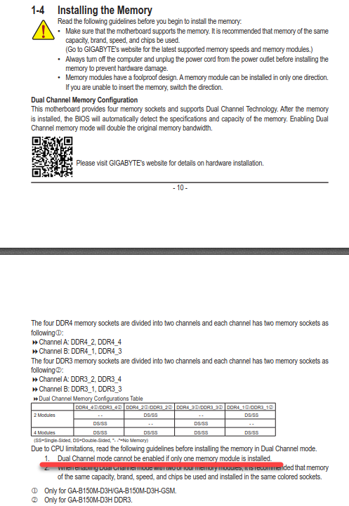

oder, dass man zwingend 2 oder 4 Riegel einbauen muss?
Die CPU ist mit 2133MHz spezifiziert, siehe http://ark.intel.com/de/products/88185/Intel-Core-i5-6400-Processor-6M-Cache-up-to-3_30-GHz
Und bzgl. RAM wiederhole ich mich mal aus Beitrag #54 und mache dir wichtigen Stellen kenntlich
Es ist doch nur 2400MHz RAM der im SPD Takt, Timings und VDIMM für 2400MHz als auch 2133MHz hinterlegt hat. Zusätzlich auch noch via XMP mit 2400MHz. Siehe https://www.kingston.com/dataSheets/HX424C15FB_8.pdf Also von daher sollte er sowohl in deinem als auch in einem anderen/ fremden System funktionieren.
Es funktioniert auch mit einem Riegel. Man hat dann eben keinen Dual-Channel der angestrebt werden sollte. Auszug aus dem Handbuch mit entsprechend markierter Stelle.
