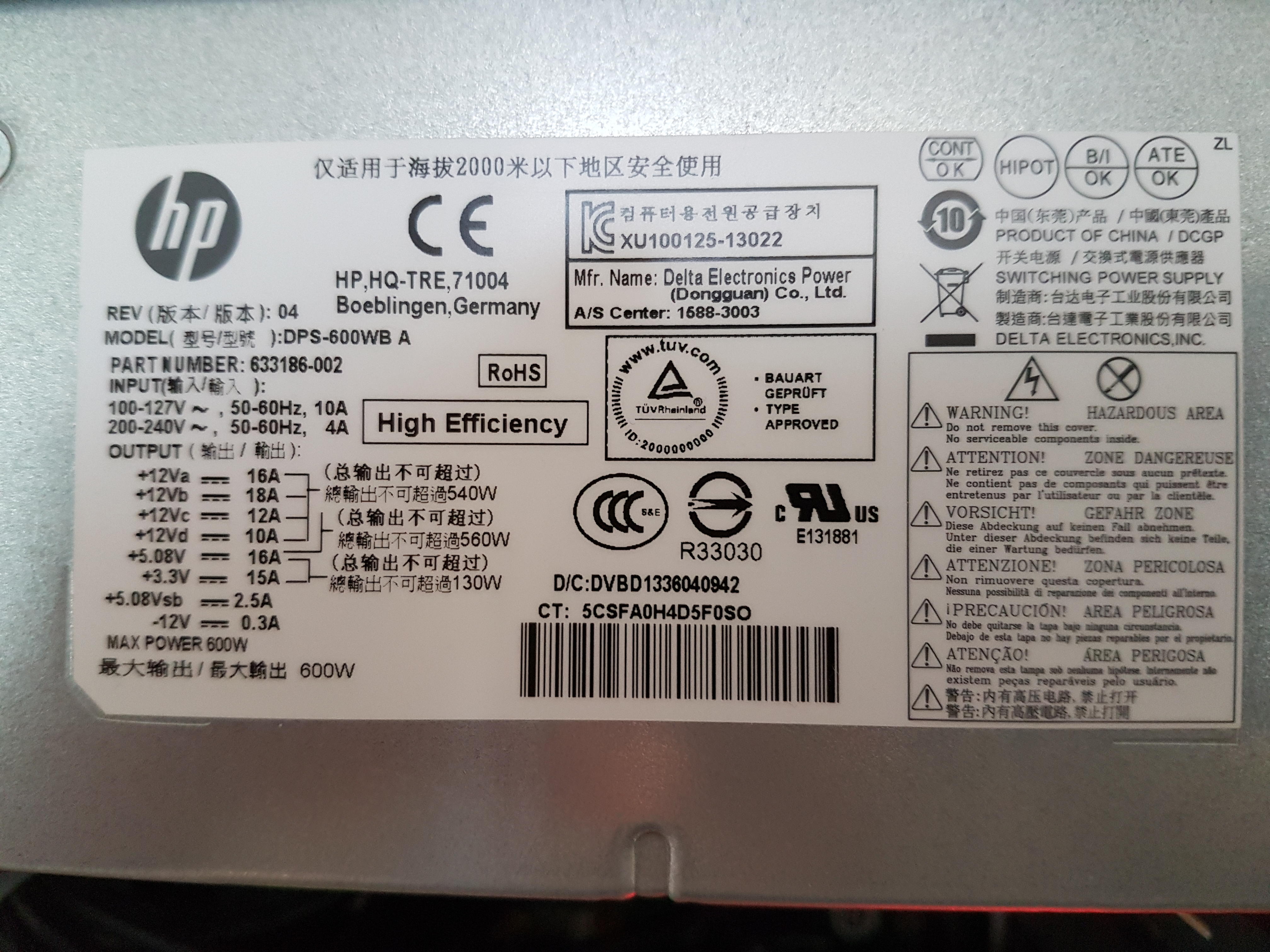

Mach mal bitte ein Foto vom Aufkleber deines Netzteils. Dann wird man abschätzen können welche GPU möglich ist.
Da der PC von HP mit einer GTX 770 (230W TDP, 1x 8-Pin PCIe, 1x 6-Pin PCIe) ausgeliefert wurde sollte selbst eine R9 390X mit 275W TDP keine Probleme machen.

YforU: Da der PC von HP mit einer GTX 770 (230W TDP, 1x 8-Pin PCIe, 1x 6-Pin PCIe) ausgeliefert wurde sollte selbst eine R9 390X mit 275W TDP keine Probleme machen.
Ich würde diese EVGA GTX 980 OC hier empfehlen, nochmal 45 Watt mit der TDP raufzugehen und das OEM-Netzteil ist inzwischen nicht mehr ganz neu...

Dafür passt sie sicher mit dem HP-Netzteil.
Auch die Wärmeabfuhr ist einfacher.
