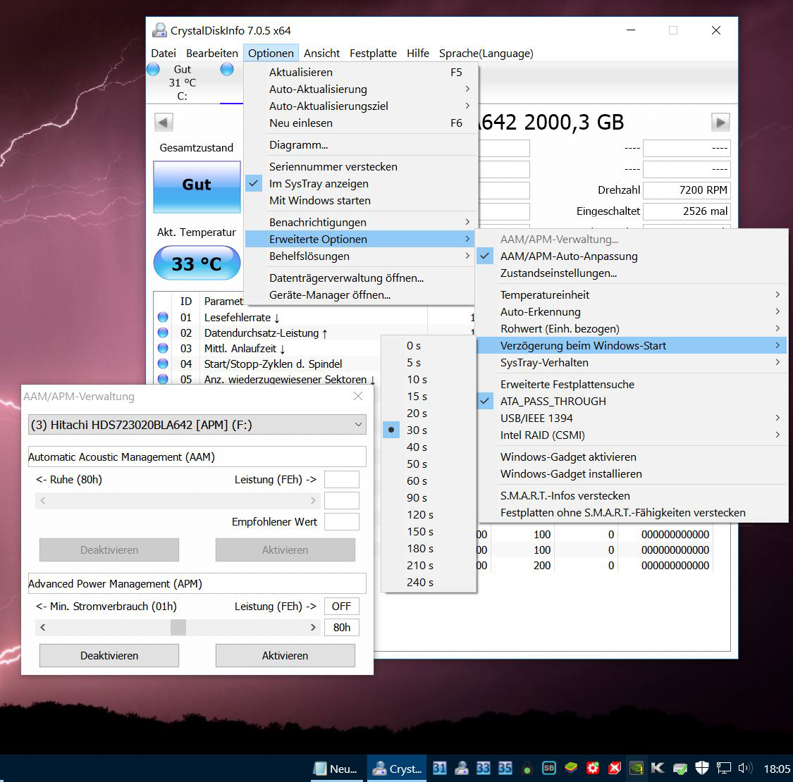

Hallo, ich krame das mal wieder raus, da ich derzeit mit meiner Hitachi HDS723020BLA624 das selbe Problem habe, seit dem ich auf Windows 10 gewechselt habe. Unter Win7 gab es das Problem nicht.
Könnte mir bitte nochmal jemand erklären, was ich in den Einstellungen anpassen muss und vorallem wo?
In den Energieeinstellungen habe ich schon alles auf Höchstleistung und "Festplatten aussschalten -> nie".

1) CrystalDiskInfo
Mit "Als Administrator ausführen" Aufrufen und in den Optionen
a) "Im Systray anzeigen" klicken
b) bei "Systray-Verhalten" "Hauptfenster verstecken" wählen
c) "Mit Windows starten" klicken
d) in "Verzögerung beim Windows-Start" "30 Sekunden" wählen
2) in "Erweiterte Optionen"
e1) in der AAM/APM Verwaltung:
• Festplatte markieren (muß blau hinterlegt sein)
• APM deaktivieren klicken
e2) AAM/APM Autoanpassung klicken
Ab sofort startet CDI mit Windows zeitverzögert mit und deaktiviert dabei APM.
(APM bleibt schwarz, da es weiterhin bei Neustart aktiv ist)
Ah hatte ja noch wer geantwortet. Werde mich nie daran gewöhnen, dass Abbos nicht automatisch nach einem Beitrag erstellt werden.
Vielen Dank, hab´s soweit hinbekommen. Ist das so jetzt richtig (siehe Bild)?
Ab Punkt b) war alles in den erweiterten Optionen von CrystalDiskInfo zu finden.
Gibt es keine andere Möglichkeit als CrystalDiskInfo jetzt jedes mal zu starten zu lassen?
