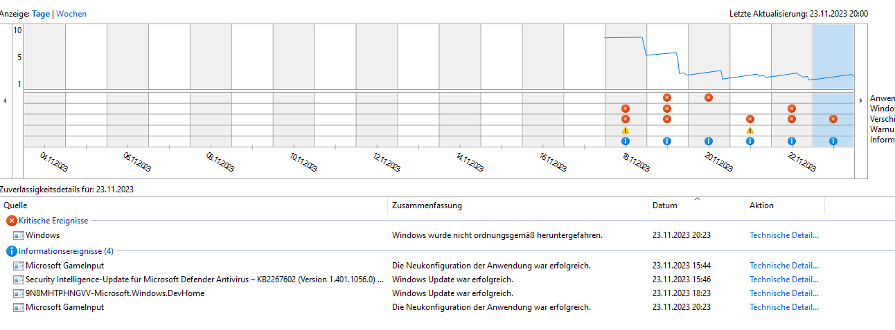

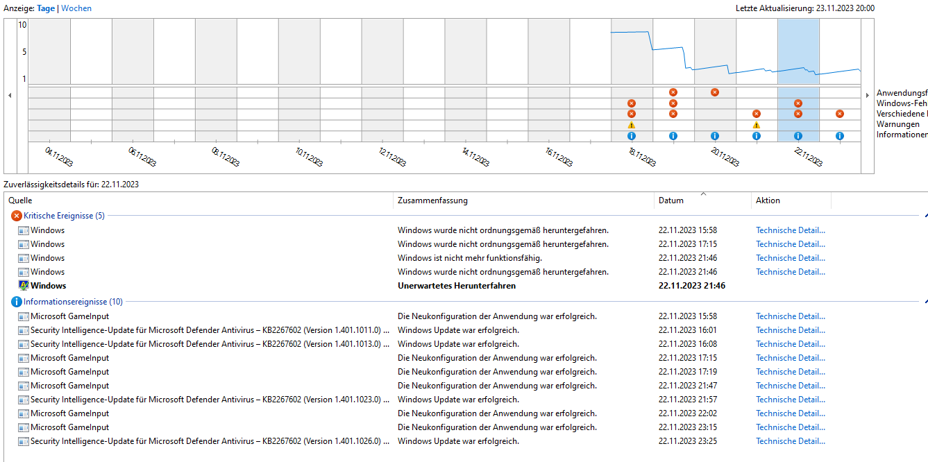

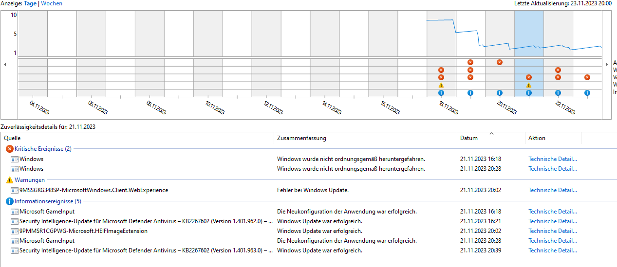

Im Anhang noch ein paar Screenshots vom Zuverlässigkeitsverlauf der letzten 3 Tage. Der ist so kurz, weil ich vor ein paar Tagen erst neu installiert habe. Davor sah der aber auch schon so aus... nur dass sich die roten X und gelben Ausrufezeichen über viele Tage zogen...
