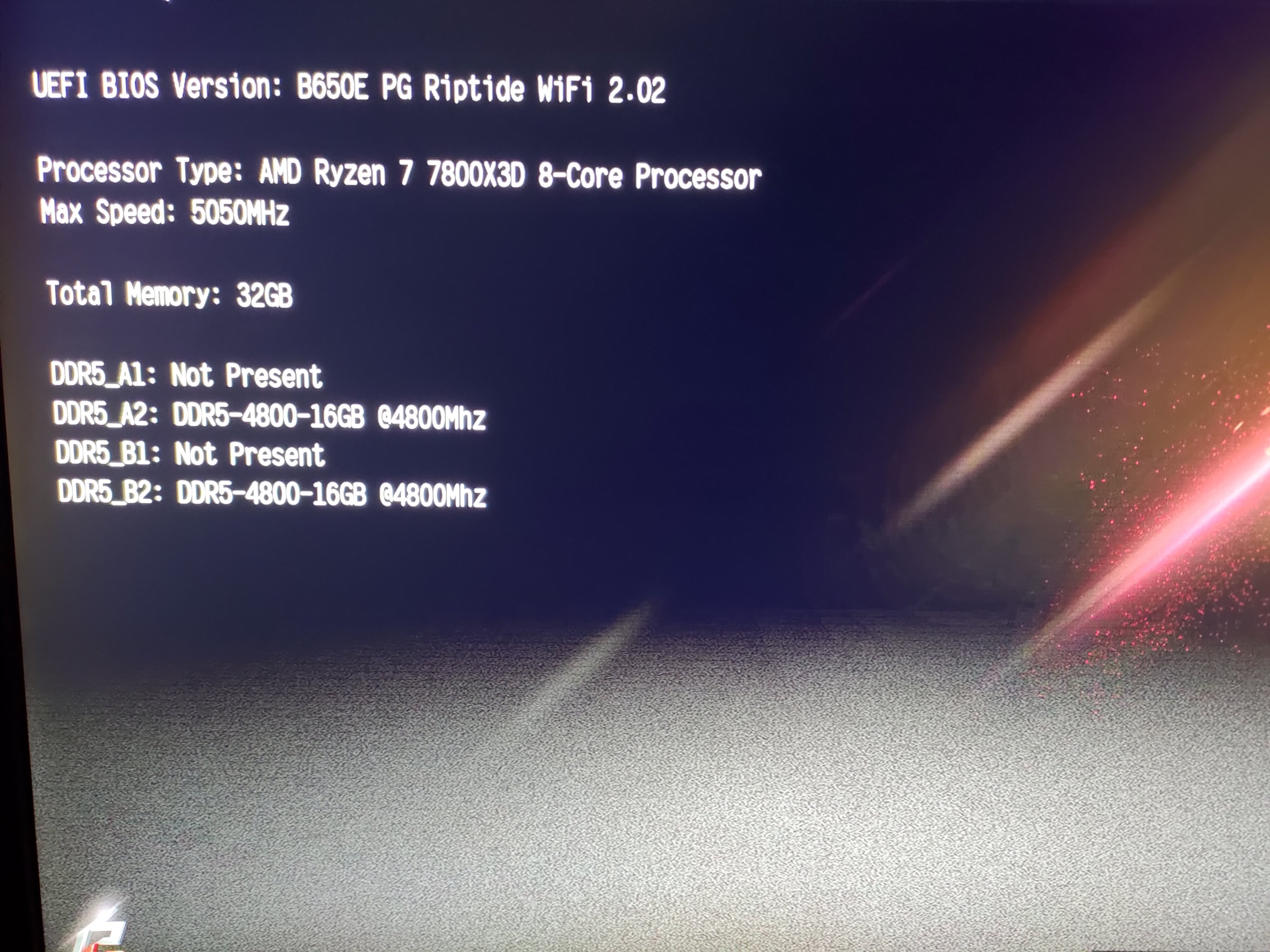

Ich habe jetzt gerade das neueste Bios drauf gezogen. Spannend:
Nach dem das Update fertig war, wurde mir nur noch ein RAM-Riegel angezeigt?!
Nach einem Neustart waren dann im Bios wieder beide ersichtlich. Vielleicht also doch ein RAM-Problem?

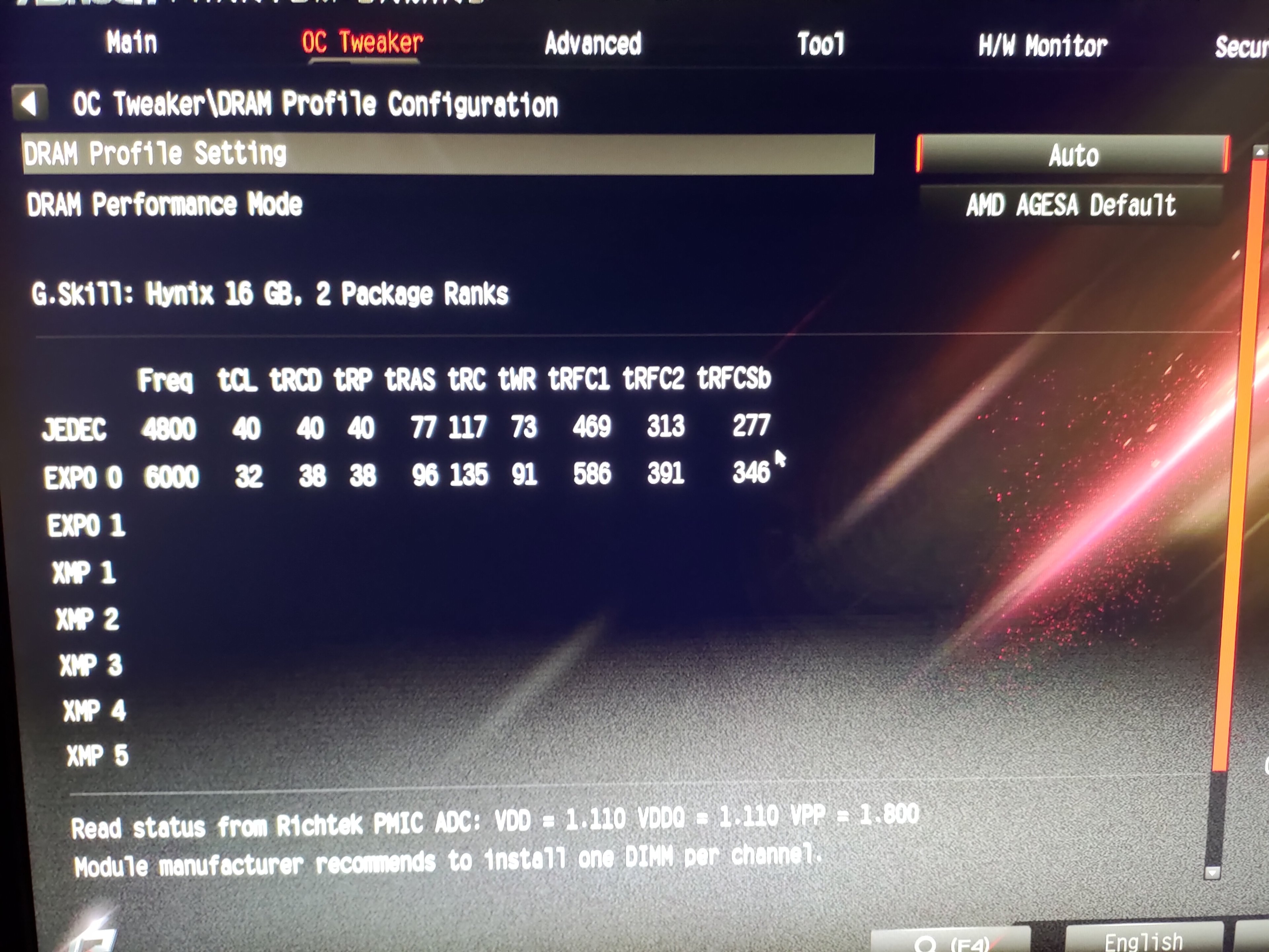

In den Screenshots sind jetzt die Einstellungen im Bios nach dem Update

Ohne Expo. Die neuste Version vom Bios ist 1.28, oder hast du eine BETA version geflasht?
Ist Memory Context restore aktiviert?

Bislang war Version 1.28 drauf, bis ich gestern Abend festgestellt habe, das inzwischen 2.02 freigegeben ist. EXPO war ursprünglich auch deaktiviert, bzw. Einstellung auf Auto - trotzdem sind die Probleme ja aufgetreten. So ist es jetzt auch wieder nach dem gestrigen Update eingestellt.
