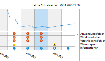

Guten Abend zusammen,
kurzes Update voin mir:
Der Speicher kam überraschenderweise bereits gestern an, habe ihn direkt eingebaut anstelle des "alten" und seitdem keinen Freeze/Bluescreen mehr gehabt. Auch der Zuverlässigkeitsverlauf zeigt nichts problematisches mehr an. Die Warnung gestern war noch vor dem Speichertausch.
Ich mag noch nicht in Jubel verfallen und werde die nächsten Tage noch abwarten, aber das sind jetzt die ersten beiden Tage ohne ein Problem seit Wochen. Das stimmt mich positiv. Danke schonmal bis hierhin für die Tips. Werde jetzt bis Freitag abwarten und dann die Kingston NVMe auch wieder einbauen, Windows werde ich jetzt aber auf der Samsung installiert lassen, wenn es so bleibt wie es aktuell ist.

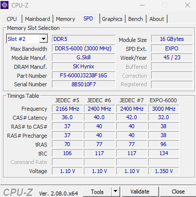

Ich habe alle Einstellungen im Bios jetzt noch auf Standard stehen und nichts daran verändert, weil ich erst Mal sicher gehen wollte, dass alles läuft.
Würdet ihr empfehlen jetzt den Expo Modus zu aktivieren und es damit auch noch zu testen? Ich bin unsicher, weil ich nicht will, dass wieder alles zusammen bricht
Einfach ausprobieren. Dafür sind Speicher und Mainboard spezifiziert. Evtl. verlängert sich der Boot-Vorgang auf ca. 60 Sekunden, beim ersten Start evtl. länger. Der Idle-Verbrauch nimmt auch etwas zu.
Reaktionen: Gluteus_Maximus
Natürlich testest du Expo.
Wenn auch das läuft, hast du den Fehler zu 100% gefunden.
Außerdem willst du in 2 Wochen sicherstellen, dass alles geht. Sonst gibts kein Rücktausch mehr.
So, läuft jetzt seit dem Einbau des neuen Speichers absolut stabil. Auch Aktivierung von Expo heute hat bislang keine Probleme gemacht und der Rechner ist jetzt 7 Stunden am Stück an.

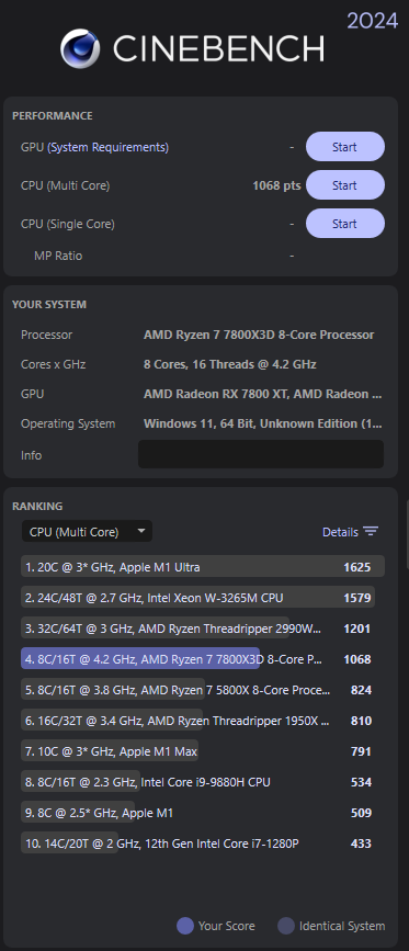

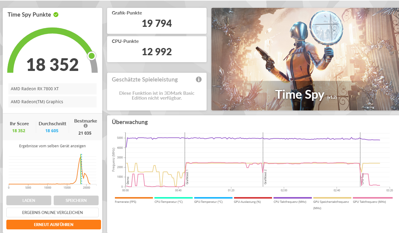

Update:
Hier noch die Ergebnisse von Ceinebench (CPU) und 3DMark. Temperatur war durchgehend zwischen 40 und 77 Grad. Beim Crash gerade laut Log 68 Grad
