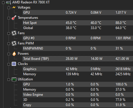

Grafiktreiber mit DDU im abgesicherten Modus deinstalliert und neu installiert (ohne Adrenaline, Treiber only Installation). Keine Verbesserung. Ich habe auch mal die Temperaturen von CPU und GPU mit Afterburner und HWMonitor überprüft. Bei Cyberpunk z.B. (1080p, RT on, alles auf Hoch / Ultra) läuft die CPU auf max. 71,1 (Package) und die GPU auf 88,0 (Hotspot bei 100% Auslastung). Ich hab mal einen Screenshot der GPU Infos gemacht:
Ist das ein Treiberproblem (weil Karte / Chip noch neu) oder muss ich einen Hardwaredefekt befürchten?

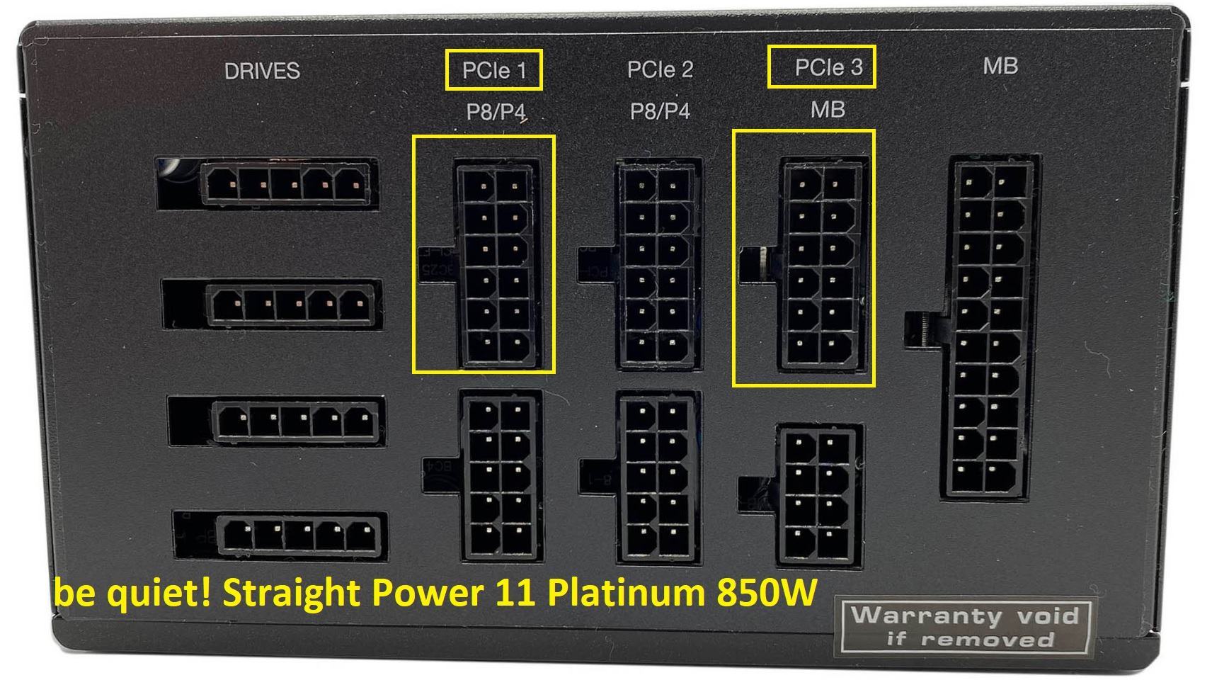

Ich denke du hast nur 3 Anschlüsse für deine Grafikkarte und zwar PCIE1, PCIE2 und PCIE3? Davon PCIE1 mit einem Kabel und PCIE3 mit einem Kabel. PCIE2 bleibt frei.
Sonst musst du mal ein Bild von deiner Rückseite des Netzteils machen.
Da wo es Gelb ist muss jeweils ein Kabel für die Grafikkarte rein. Rechts hast du dann das Mainboard noch angeschlossen und unter dem gelben PCIE3 Kasten einen Stecker für die CPU drin. Das sollten die 4 Stecker sein, die du brauchst für deinen PC.
Die Bezeichnungen sind eventuell etwas komisch. PCIE 1 bis 3 sind die oberen Stecker. P8/4, P8/4, MB sind die drei unteren Stecker. MB dann ganz rechts. Die Rail Aufteilung kannst du daran nicht erkennen. Insgesamt hat das Mainboard 4 Rails und die hast du dann richtig aufgeteilt.
PCIE1 ist eine Rail. PCIE 3 ist eine Rail und MB ist ebenfalls noch eine Rail. PCIE2 ist eine Kombination auf PCIE1 und PCIE3 und greift auf beide Rails zu, hat aber insgesamt weniger Leistung.
Stimmt - Ich habe 3 PCIE Anschlüsse - Werde 1 und 3 für die Graka nehmen. Bei dem Netzteil war auch nur ein Y-Kabel bei (was man laut Anleitung in PCIE 2 stecken soll - Wo es auch war.
Ja - Zusätzlich habe ich noch die beiden Stecker unter PCIe 1 und PCIe 2 belegt, da mein MB noch 2 Anschlüsse hat.
Bei dem Netzteil sollten eigentlich min. 2 Y Kabel dabei gewesen sein. Du benutzt PCIE 2 normal, wenn du auf der Grafikkarte nur einen Anschluss hast und nicht Zwei. PCIE1 + PCIE3 hat mehr Leistung als PCIE2. Ist im Handbuch aber schlecht formuliert.
1 Anschluss an Grafikkarte -> PCIE2 benutzen
2 Anschlüsse an der Grafikkarte -> PCIE 1 + PCIE3 benutzen
Reaktionen: fUXX77

Denniss schrieb:
Y-Kabel muß am Netzteil auf PCIe2, einzelne Kabel auf PCIe1+3
Du kannst ein Y Kabel ganz normal als ein 1zu1 Kabel an PCIE1 oder PCIE3 verwenden, wenn man kein einzelnes Kabel hat. Wenn du einzelne Kabel für PCIE1 und PCIE3 hast, noch besser bzw. schöner zum verkabeln.
