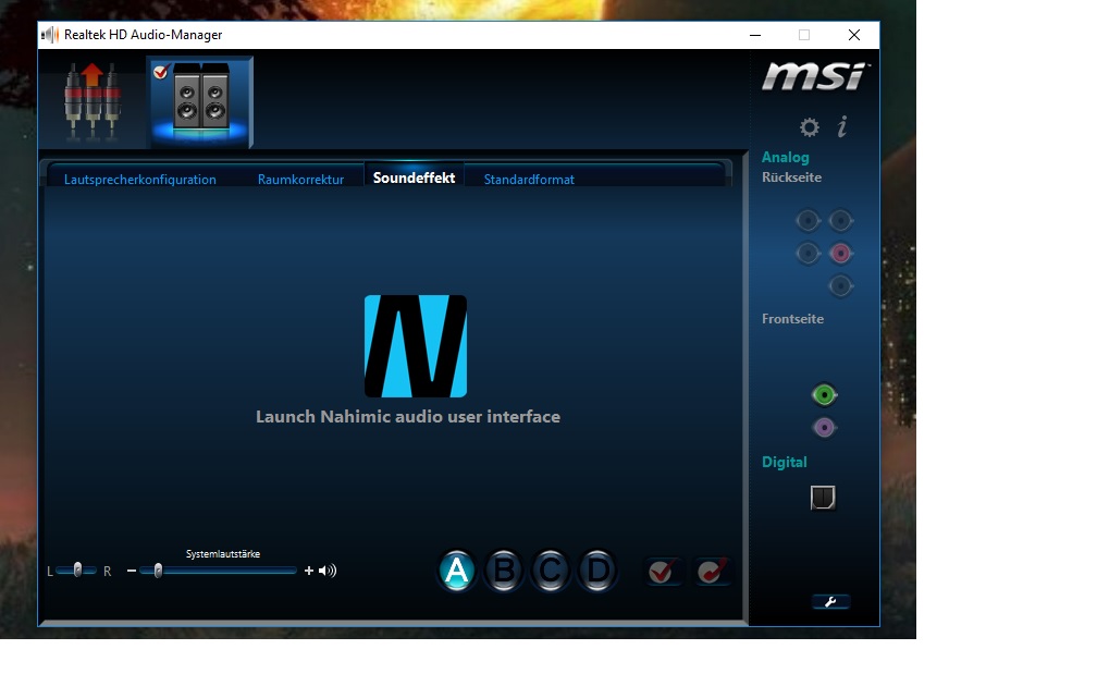

ich habe heute mein Windows10 64Bit neu installiert und habe deswegen auch den Realtek Treiber von meinem MSI z170A Gaming M3 Mainboard neu installiert.
Leider ist bei dem MSI-Treiber nicht der normale Realtek Soundmanager mit dabei sondern die Nahimic-Software.
Da ich gerne wieder den normalen Equalizer und die Soundeffekte vom Realtek-Treiber nutzen will habe ich das ganze Paket wieder deinstalliert und eine ältere Version ohne die Nahimicerweiterung installiert, aber leider war im Soundmanager wieder nur der Verweis auf die Nahimicsoftware zu finden.
Ich habe auch schon versucht nach nochmaliger Deinstallation des Treibers alle Registyeinträge zu löschen, aber auch das hat nichts gebracht (manuell und mit RegCleaner versucht)
Gibt es noch irgendetwas das ich versuchen könnte um den Soundmanager wieder zu bekommen oder muß ich Windows wieder neu installieren?
Danke schonmal für alle Antworten, Sorb

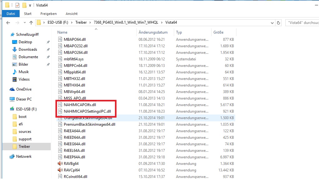

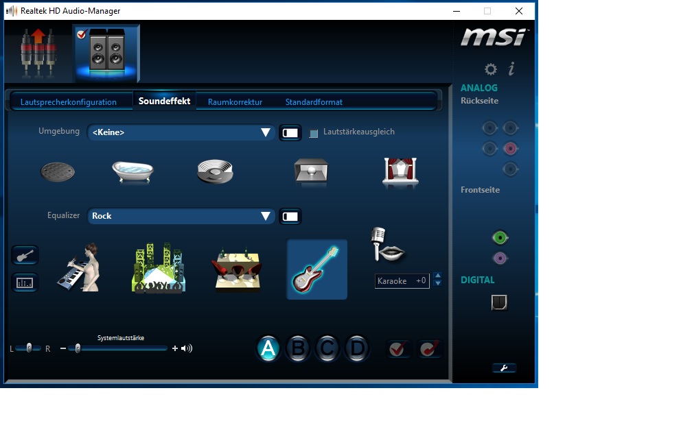

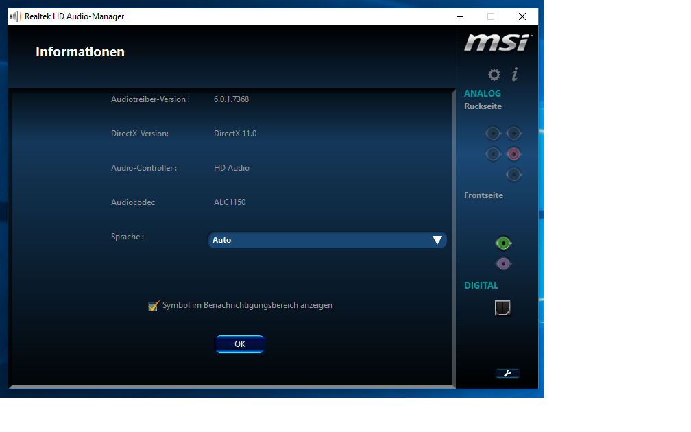

Mit der Version 6.0.1.7368 hab ich es hinbekommen, ich musste aber bei den Installationsdateien die beiden markierten löschen, jetzt hab ich wieder den normalen Soundmanager, und es gab bei der Installation nicht einmal Fehlermeldungen wegen der fehlenden Dateien. (evtl. hilft das ja auch bei Dir moquai)
MfG Sorb
