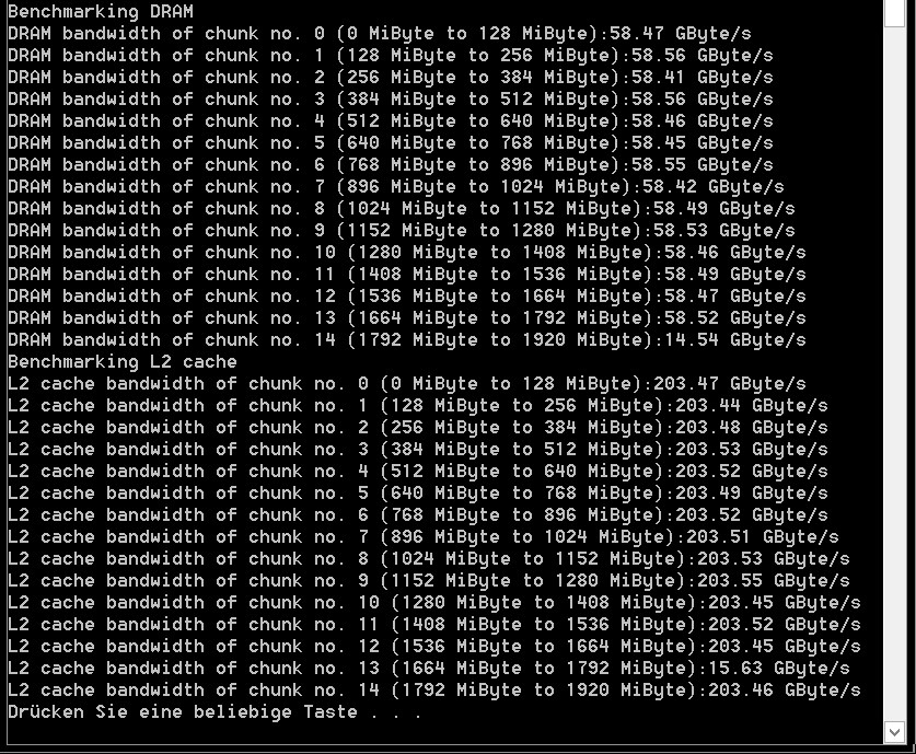

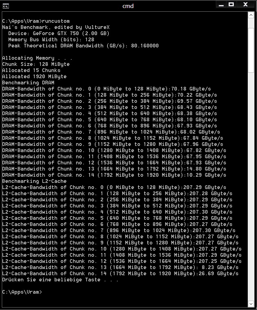

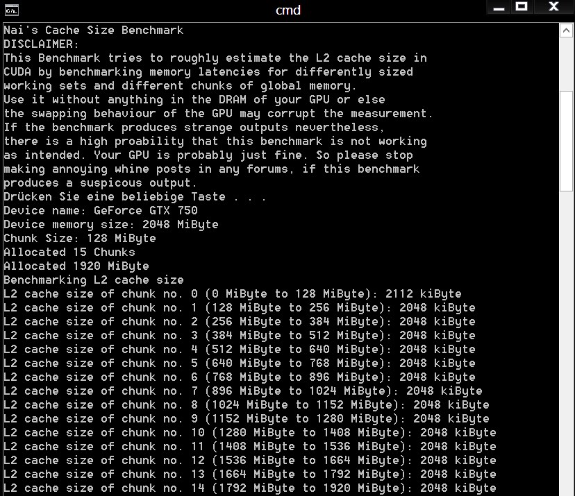

Re
ok ich habe mit der Version von VultureX die ja auch zuerst raus kam getesetet
Aber ich werde mal mit deiner Version Testen
Aber ist es den egal , ob ich nun direkt meiner GTX750 Teste oder die Igpu als Primary Karte verwende , da Windows ja auch Grafik Speicher Reserviert und dies den Vram Ausbremst ?
Weil manche im Forum behaupteten mein Test wäre völlig sinnlos und ich sollte DWM ausschalten , und ich hätte keine Ahnung und son scheiß
Eine Ausgabe der Ergebnisse funktionierte ja , aber es lahmt am ende genau so wie bei der GTX970
mfg.
mfg.

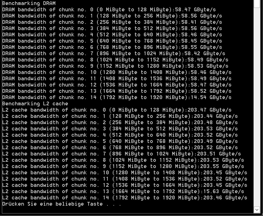

Re
ok , Danke ich werde es Morgen mal erneut Testen
Aber es gibt wohl Problem mit FC4 und über 3,5GB
https://www.youtube.com/watch?v=ZQE6p5r1tYE
Aber echt noch Danke für deine Arbeit en dem Tool , super das dieser schwindel von Nvidia mal aufgeflogen ist ^^
sollten die Ergebnisse dennoch schwanken kann mann dann davon ausgehen das die GTX750 die ja auch ne Maxwell ist auch von disem Fehler betroffen ist ?
mfg.
mfg.

Re
so habe nochmals einen Benchmark mit der Neusten Version gemacht
Ich habe diesmal die Monitor Auflösung von 2560x1080 auf 1024x768 abgesenkt eben das Niedrigste was unter Win8 geht und natürlich noch alle Programme die so im Hintergrund liefen
zusätzlich habe ich noch das DVI-D Kabel von der Graka abgezogen , DWM habe ich noch nicht Deaktiviert
mfg.
mfg.
