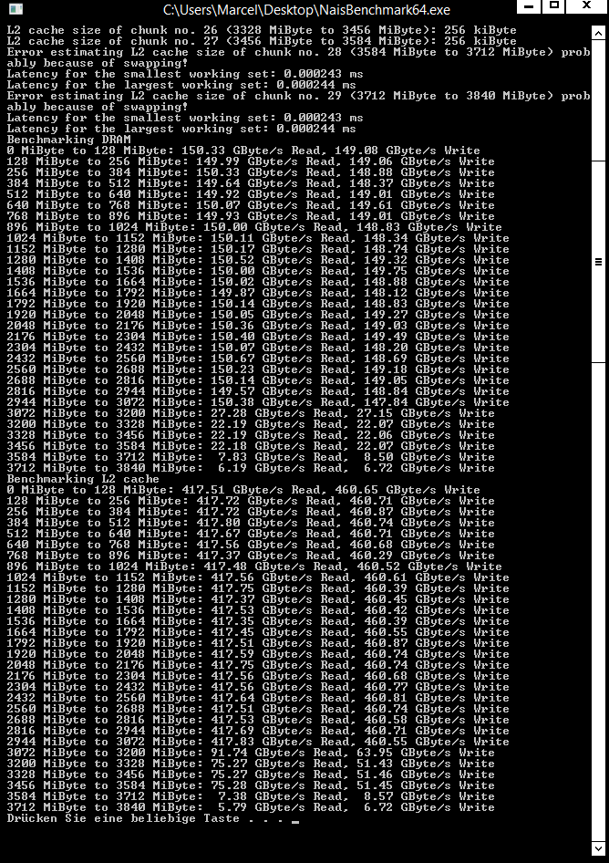

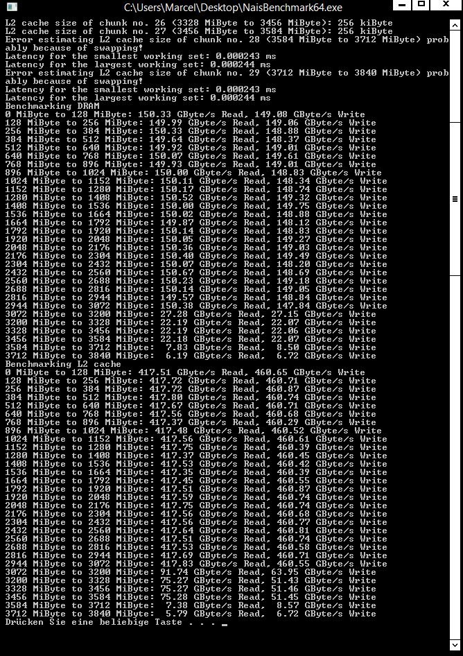

Dieses "Performance Loch" erscheint bei mir schon früher als bei den anderen und bei 3,5 ist es wieder anders ?
hennich schrieb:
L2 cache bandwidth of chunk no. 21 (2688 MiByte to 2816 MiByte):433.81 GByte/s
L2 cache bandwidth of chunk no. 22 (2816 MiByte to 2944 MiByte):217.22 GByte/s
L2 cache bandwidth of chunk no. 23 (2944 MiByte to 3072 MiByte):78.01 GByte/s
L2 cache bandwidth of chunk no. 24 (3072 MiByte to 3200 MiByte):78.01 GByte/s
L2 cache bandwidth of chunk no. 25 (3200 MiByte to 3328 MiByte):78.02 GByte/s
L2 cache bandwidth of chunk no. 26 (3328 MiByte to 3456 MiByte):156.07 GByte/s
L2 cache bandwidth of chunk no. 27 (3456 MiByte to 3584 MiByte):433.84 GByte/s
L2 cache bandwidth of chunk no. 28 (3584 MiByte to 3712 MiByte):217.22 GByte/s
L2 cache bandwidth of chunk no. 29 (3712 MiByte to 3840 MiByte):13.08 GByte/s
Drücken Sie eine beliebige Taste . . .
[/Spoiler]
So ich habe mal eine Diskussion des Benchmarks in den Eröffnungspost noch eingebaut, falls es noch jemanden interessiert.
@ Hennich: Das hat etwas mit dem Swapping zu tun. CUDA belegt als letztes die Bereiche die bereits reserviert sind. Dementsprechend kommt das Loch bei dir früher. Allerdings wird die Performance dann für die Speicherbereiche von 3456 MiByte bis 3712 MiByte wieder etwas besser. Wahrscheinlich weil die GPU die Pages des Benchmarks, die sich in einem mehrfach belegten Speicherbereich befinden, für das Benchmark in den DRAM der GPU wieder hochlädt.

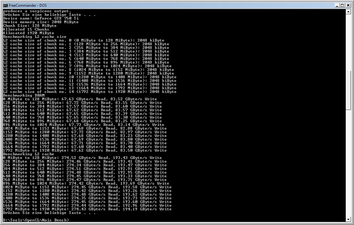

Alles ok auf der 750Ti.
Beim ersten Durchlauf waren noch 181MB Grafikspeicher belegt, der letzte Block war langsamer. Nach dem Beenden des Benches waren nur noch 98MB belegt, so dass beim 2. Durchlauf nicht mehr geswappt wurde.
OS ist Vista 32Bit.

Bei meinem Benchmark oben mit der 750Ti waren nur 128MB nicht belegbar durch den Benchmark. Die waren da wohl fest reserviert (evtl. durch Windows?).
Der Bench hat aber den Rest des Speichers (1920MB) freigeschaufelt.
Vor dem ersten Durchlauf waren 181MB RAM in Benutzung, nach dem Bench nur noch 98MB (und nach dem 2. Durchlauf des Benches sogar nur noch 81MB).
Ich hatte übrigens nichts an Windows deaktiviert (Aero, DWM).

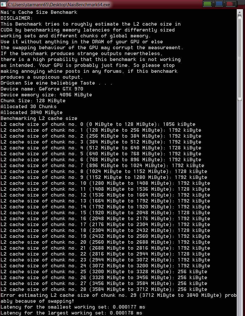

Normal soll man soll man ja eigentlich in das System mit der iGpu booten um den Vram Speicher der dezidierten Graka freizuhalten bevor man den Benchmark von Dir durchführt, gibt es da auch noch eine andere Möglichkeit, weil ich habe ja einen Xeon somit fällt die iGpu bei mir weg. Oder ist das dann nicht möglich, ansonsten wird doch das Ergebnis verfälscht, Oder ?

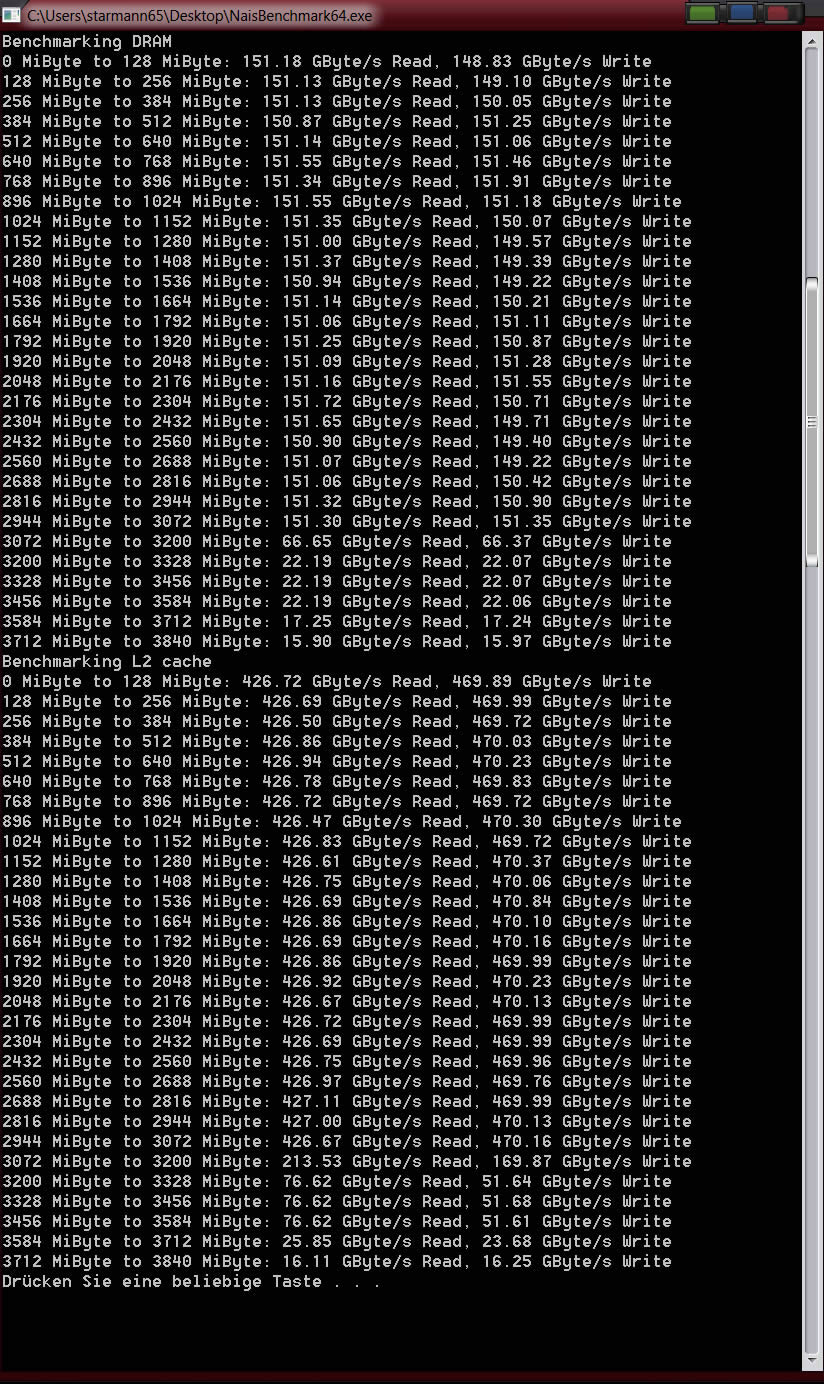

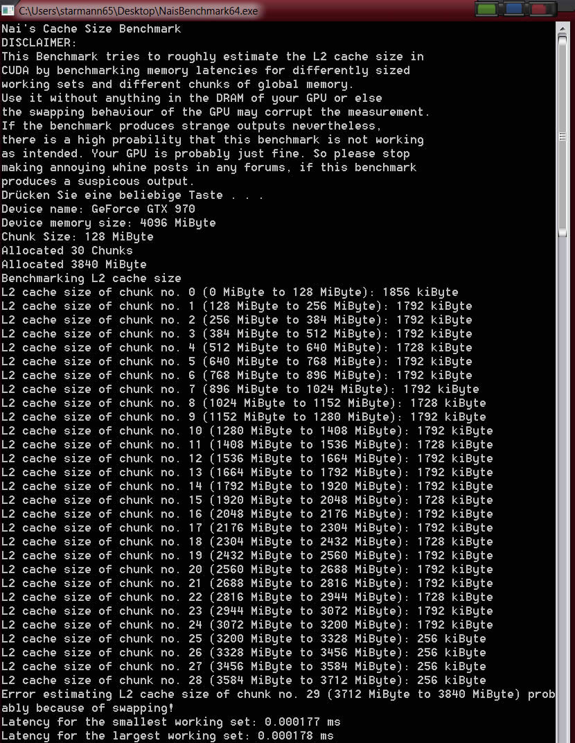

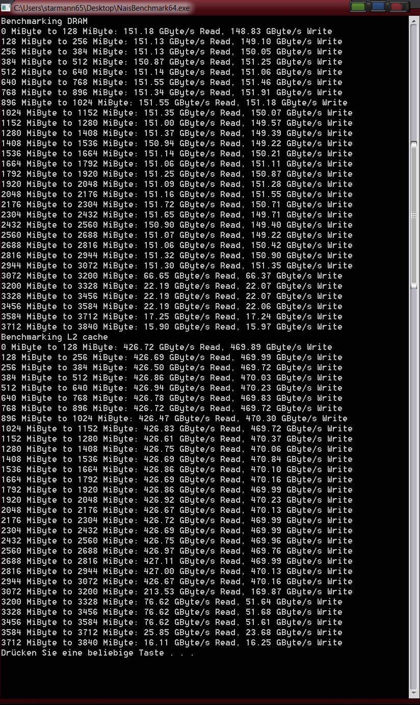

Nai Benchmark 1 GTX 970 @Zotac2012.jpg Nai Benchmark 2 GTX 970 @Zotac2012.jpg
So hab jetzt einmal den Benchmark auf meiner 970 laufen lassen, sieht so aus als würde es schon ab 3GB bergab gehen ?
Hi, bei meiner Zotac Omega ist es auch bis 3072 MB normal, dann geht es runter.
@Zysor / @Melchior
Das liegt daran, das schon Daten vom BS beim Booten in den Vram geladen werden, wenn Ihr genau sehen wollt, ab wann die Leistung einbricht, müßtet Ihr mit einer internen GPU [iGPU] in das Betriebssystem Booten und dann den Test von Nai durchführen. Da ich bei meinem Xeon leider keine iGPU habe, konnte ich auch nur den Test mit bereits geladenen Vram machen.
mfg Zotac2012
Lest euch halt bitte zuerst die Diskussion im Eröffnungspost durch. Da habe ich das doch ausführlich beschrieben, wieso es schon bei 3 GiByte losgeht.
Oder ist er Eröffnungspost nicht nachvollziehbar oder leicht verständlich geschrieben? Wenn ja, dann kann ich die Teile überarbeiten . . . .
In der aktuellen Version kann man die Unterschiede zwischen Swapping und langsames Segment halbwegs gut unterscheiden, da beim Swapping kein L2-Caching stattfindet. Im langsamen Segment ist die L2-Cache-Größe 256 KiByte groß. Ansonsten circa 1800 kibyte. Deshalb ist es, falls es nur darum geht das Vorhandensein und die etwaige Größe des langsamen Segments festzustellen, unerheblich. Falls du aber möglichst viel von dem DRAM deiner GPU benchen willst, dann ist es vorteilhaft das Benchmark mit leerem DRAM auszuführen.
