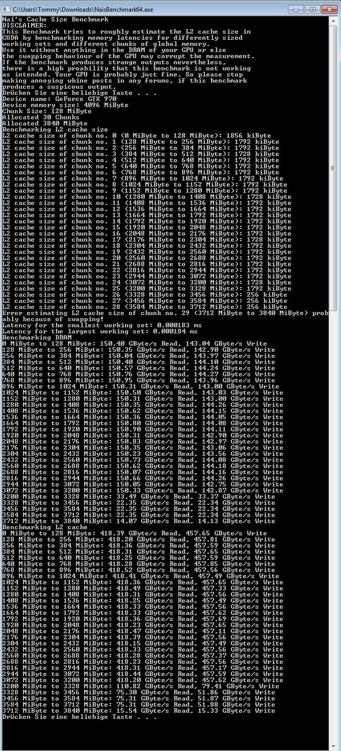

Nai, wie finden wir heraus, ob die 512MB überhaupt angebunden sind? Es kursiert das Gerücht, dass die 512MB direkt vom Arbeitsspeicher über das OS abgezwackt werden und nicht vom VRAM.
Wie gesagt, wenn ich den Speicher bei mir übertakte und damit effektiv die Bandbreite vergrößere, dann ändert sich die Bandbreite nur bis zum besagten Chunk. Dort wo die Bandbreite eh so gering ist, ändert sich gar nichts mehr und das finde ich schon ungewöhnlich.

hier scheint aber oft ~<20 GB/s für den letzte n 512 MB großen DRam Teil vorzuliegen. Greift auch hier die Nvidias Kopression? Pushed die die Bandbreite eventuell von 15754 MB/s auf ~20GB/s ?
Mich überrascht etwas das GPU Ram OC nur auf die ersten 3580 MB Auswirkungen zeigen soll.

@ Nai
1. Bei den Benchmergebnissen aus dem ersten Post erkennt man relativ gut, dass die geswappten Bereiche eine deutlich niedrigere Bandbreite haben, die 80 \% der PCI-E Bandbreite entspricht. Ebenso erzielt die GPU im Benchmark innerhalb des Speicherbereichs, der sich wahrscheinlich im langsamen DRAM-Segment befindet, 80 \% der Peak-Bandbreite dieses Segments gemäß den Spezifikationen. Auch das Caching-Verhalten deutet darauf hin, dass sich dieser Speicherbereich gemäß der Spezifikationen in dem langsamen DRAM-Segment befindet.
2. Die Kompression ist inaktiv, da sie nur bei Texturobjekten funktioniert. Ich verwende für das Benchmark aber keine Texturobjekte sondern den globalen Speicher, welcher unkomprimiert ist. Diese Unkomprimiertheit äußert sich darinnen, dass, obwohl der Speicherbereich nur mit gut komprimierbaren 0x00000000 befüllt ist, die GPU einen Speicherdurchsatz erzielt, der nur 80 \% ihrer Peak-DRAM-Bandbreite groß ist.
3. Dieses anormale Skalierungsverhalten kann ich leider mangels Hardware nicht verifizieren noch habe ich sollte es tatsächlich so sein eine gute Begründung dafür. Handelt es sich eventuell es um einen Messfehler, da bei der Durchführung des Experiments die Bandbreite des geswapten Bereichs betrachtet wurde?
Hallo
Einfach im Bios vom Mainboard den PCIE auf Gen2 oder Gen1 stellen und gucken ob die Bandbreite fällt.
Grüße Tomi

Bitte ersten Post lesen und versuchen zu verstehen (was du vermutlich nicht getan hast). Dann bei Unklarheiten nocheinmal fragen. Und nein sie hat das Problem nicht.
Hier mal der Test auf meiner Titan, hier sind auch die letzen 512 MB VRAM lansangsamer angebunden als der Rest.
Is zwar bei der Menge an VRAM bei der Titan halb so wild, aber auch hier hat Nvidia getrixt.
Es waren ca. 150 MB Vram von Windoof belegt.

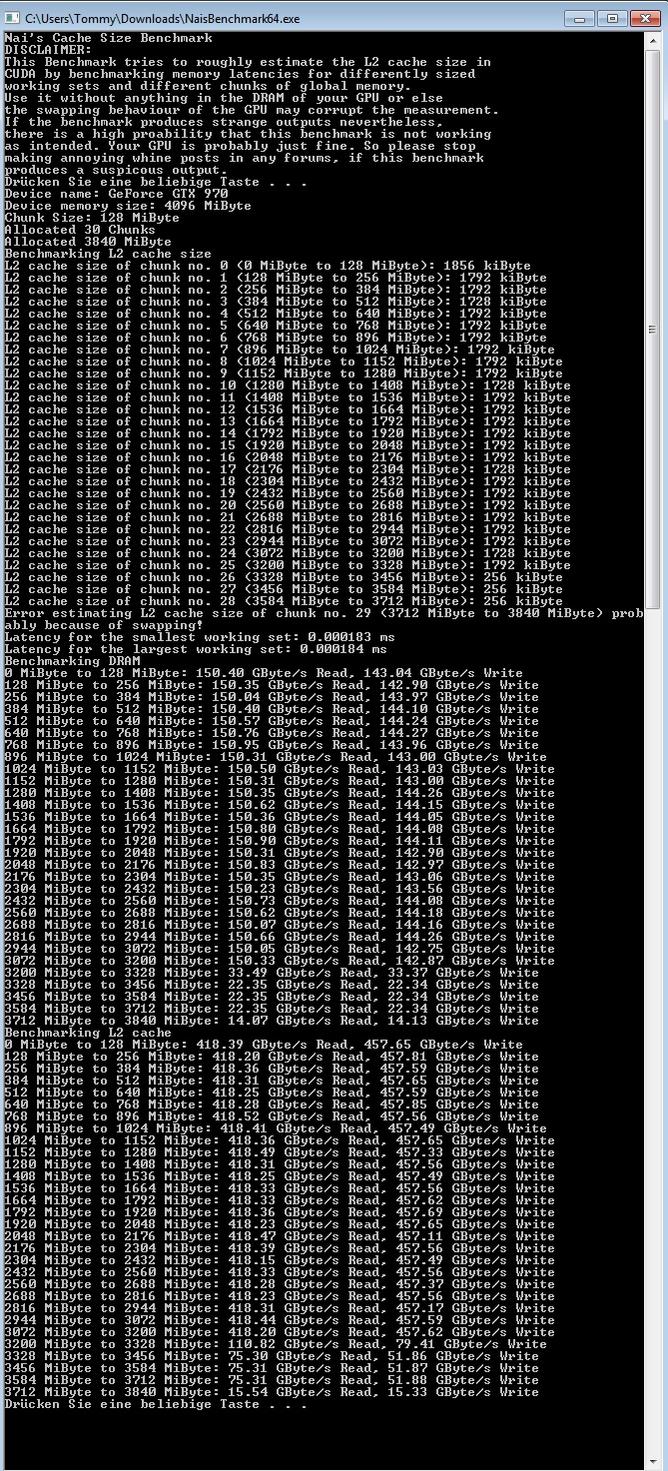

Nai's Cache Size Benchmark
DISCLAIMER:
This Benchmark tries to roughly estimate the L2 cache size in
CUDA by benchmarking memory latencies for differently sized
working sets and different chunks of global memory.
Use it without anything in the DRAM of your GPU or else
the swapping behaviour of the GPU may corrupt the measurement.
If the benchmark produces strange outputs nevertheless,
there is a high proability that this benchmark is not working
as intended. Your GPU is probably just fine. So please stop
making annoying whine posts in any forums, if this benchmark
produces a suspicous output.
Drücken Sie eine beliebige Taste . . .
Device name: GeForce GTX 980
Device memory size: 4096 MiByte
Chunk Size: 128 MiByte
Allocated 30 Chunks
Allocated 3840 MiByte
Benchmarking L2 cache size
L2 cache size of chunk no. 0 (0 MiByte to 128 MiByte): 2112 kiByte
L2 cache size of chunk no. 1 (128 MiByte to 256 MiByte): 2048 kiByte
L2 cache size of chunk no. 2 (256 MiByte to 384 MiByte): 2048 kiByte
L2 cache size of chunk no. 3 (384 MiByte to 512 MiByte): 2048 kiByte
L2 cache size of chunk no. 4 (512 MiByte to 640 MiByte): 2048 kiByte
L2 cache size of chunk no. 5 (640 MiByte to 768 MiByte): 2048 kiByte
L2 cache size of chunk no. 6 (768 MiByte to 896 MiByte): 2048 kiByte
L2 cache size of chunk no. 7 (896 MiByte to 1024 MiByte): 2048 kiByte
L2 cache size of chunk no. 8 (1024 MiByte to 1152 MiByte): 2048 kiByte
L2 cache size of chunk no. 9 (1152 MiByte to 1280 MiByte): 2048 kiByte
L2 cache size of chunk no. 10 (1280 MiByte to 1408 MiByte): 2048 kiByte
L2 cache size of chunk no. 11 (1408 MiByte to 1536 MiByte): 2048 kiByte
L2 cache size of chunk no. 12 (1536 MiByte to 1664 MiByte): 2048 kiByte
L2 cache size of chunk no. 13 (1664 MiByte to 1792 MiByte): 2048 kiByte
L2 cache size of chunk no. 14 (1792 MiByte to 1920 MiByte): 2048 kiByte
L2 cache size of chunk no. 15 (1920 MiByte to 2048 MiByte): 2048 kiByte
L2 cache size of chunk no. 16 (2048 MiByte to 2176 MiByte): 2048 kiByte
L2 cache size of chunk no. 17 (2176 MiByte to 2304 MiByte): 2048 kiByte
L2 cache size of chunk no. 18 (2304 MiByte to 2432 MiByte): 2048 kiByte
L2 cache size of chunk no. 19 (2432 MiByte to 2560 MiByte): 2048 kiByte
L2 cache size of chunk no. 20 (2560 MiByte to 2688 MiByte): 2048 kiByte
L2 cache size of chunk no. 21 (2688 MiByte to 2816 MiByte): 2048 kiByte
L2 cache size of chunk no. 22 (2816 MiByte to 2944 MiByte): 2048 kiByte
L2 cache size of chunk no. 23 (2944 MiByte to 3072 MiByte): 2048 kiByte
L2 cache size of chunk no. 24 (3072 MiByte to 3200 MiByte): 2048 kiByte
L2 cache size of chunk no. 25 (3200 MiByte to 3328 MiByte): 2048 kiByte
L2 cache size of chunk no. 26 (3328 MiByte to 3456 MiByte): 2048 kiByte
L2 cache size of chunk no. 27 (3456 MiByte to 3584 MiByte): 2048 kiByte
Error estimating L2 cache size of chunk no. 28 (3584 MiByte to 3712 MiByte)
ably because of swapping!
Latency for the smallest working set: 0.000215 ms
Latency for the largest working set: 0.000217 ms
Error estimating L2 cache size of chunk no. 29 (3712 MiByte to 3840 MiByte)
Latency for the smallest working set: 0.000216 ms
Latency for the largest working set: 0.000216 ms
Benchmarking DRAM
0 MiByte to 128 MiByte: 177.10 GByte/s Read, 171.67 GByte/s Write
128 MiByte to 256 MiByte: 177.12 GByte/s Read, 171.56 GByte/s Write
256 MiByte to 384 MiByte: 177.08 GByte/s Read, 172.03 GByte/s Write
384 MiByte to 512 MiByte: 177.03 GByte/s Read, 172.21 GByte/s Write
512 MiByte to 640 MiByte: 177.05 GByte/s Read, 172.42 GByte/s Write
640 MiByte to 768 MiByte: 177.00 GByte/s Read, 173.42 GByte/s Write
768 MiByte to 896 MiByte: 177.00 GByte/s Read, 176.65 GByte/s Write
896 MiByte to 1024 MiByte: 175.94 GByte/s Read, 176.55 GByte/s Write
1024 MiByte to 1152 MiByte: 175.96 GByte/s Read, 176.58 GByte/s Write
1152 MiByte to 1280 MiByte: 175.79 GByte/s Read, 176.53 GByte/s Write
1280 MiByte to 1408 MiByte: 175.91 GByte/s Read, 176.55 GByte/s Write
1408 MiByte to 1536 MiByte: 175.84 GByte/s Read, 176.46 GByte/s Write
1536 MiByte to 1664 MiByte: 175.91 GByte/s Read, 176.46 GByte/s Write
1664 MiByte to 1792 MiByte: 175.89 GByte/s Read, 176.41 GByte/s Write
1792 MiByte to 1920 MiByte: 175.91 GByte/s Read, 176.20 GByte/s Write
1920 MiByte to 2048 MiByte: 176.03 GByte/s Read, 175.94 GByte/s Write
2048 MiByte to 2176 MiByte: 177.05 GByte/s Read, 174.83 GByte/s Write
2176 MiByte to 2304 MiByte: 177.10 GByte/s Read, 172.12 GByte/s Write
2304 MiByte to 2432 MiByte: 177.05 GByte/s Read, 172.03 GByte/s Write
2432 MiByte to 2560 MiByte: 177.05 GByte/s Read, 171.90 GByte/s Write
2560 MiByte to 2688 MiByte: 177.08 GByte/s Read, 171.90 GByte/s Write
2688 MiByte to 2816 MiByte: 177.08 GByte/s Read, 171.83 GByte/s Write
2816 MiByte to 2944 MiByte: 177.03 GByte/s Read, 171.76 GByte/s Write
2944 MiByte to 3072 MiByte: 177.03 GByte/s Read, 171.85 GByte/s Write
3072 MiByte to 3200 MiByte: 177.03 GByte/s Read, 172.12 GByte/s Write
3200 MiByte to 3328 MiByte: 177.03 GByte/s Read, 173.15 GByte/s Write
3328 MiByte to 3456 MiByte: 176.84 GByte/s Read, 176.55 GByte/s Write
3456 MiByte to 3584 MiByte: 176.39 GByte/s Read, 176.58 GByte/s Write
3584 MiByte to 3712 MiByte: 6.12 GByte/s Read, 6.59 GByte/s Write
3712 MiByte to 3840 MiByte: 6.14 GByte/s Read, 6.59 GByte/s Write
0 MiByte to 128 MiByte: 497.73 GByte/s Read, 529.63 GByte/s Write
128 MiByte to 256 MiByte: 497.58 GByte/s Read, 529.84 GByte/s Write
256 MiByte to 384 MiByte: 497.69 GByte/s Read, 530.57 GByte/s Write
384 MiByte to 512 MiByte: 497.65 GByte/s Read, 529.58 GByte/s Write
512 MiByte to 640 MiByte: 497.80 GByte/s Read, 529.97 GByte/s Write
640 MiByte to 768 MiByte: 497.69 GByte/s Read, 529.97 GByte/s Write
768 MiByte to 896 MiByte: 497.69 GByte/s Read, 530.40 GByte/s Write
896 MiByte to 1024 MiByte: 497.84 GByte/s Read, 529.63 GByte/s Write
1024 MiByte to 1152 MiByte: 497.77 GByte/s Read, 529.76 GByte/s Write
1152 MiByte to 1280 MiByte: 497.80 GByte/s Read, 529.93 GByte/s Write
1280 MiByte to 1408 MiByte: 497.73 GByte/s Read, 530.05 GByte/s Write
1408 MiByte to 1536 MiByte: 497.69 GByte/s Read, 529.88 GByte/s Write
1536 MiByte to 1664 MiByte: 497.99 GByte/s Read, 529.50 GByte/s Write
1664 MiByte to 1792 MiByte: 497.58 GByte/s Read, 529.80 GByte/s Write
1792 MiByte to 1920 MiByte: 497.77 GByte/s Read, 529.76 GByte/s Write
1920 MiByte to 2048 MiByte: 497.80 GByte/s Read, 529.80 GByte/s Write
2048 MiByte to 2176 MiByte: 497.73 GByte/s Read, 530.10 GByte/s Write
2176 MiByte to 2304 MiByte: 497.99 GByte/s Read, 529.71 GByte/s Write
2304 MiByte to 2432 MiByte: 497.84 GByte/s Read, 530.05 GByte/s Write
2432 MiByte to 2560 MiByte: 497.50 GByte/s Read, 529.88 GByte/s Write
2560 MiByte to 2688 MiByte: 497.73 GByte/s Read, 530.01 GByte/s Write
2688 MiByte to 2816 MiByte: 497.65 GByte/s Read, 530.31 GByte/s Write
2816 MiByte to 2944 MiByte: 498.18 GByte/s Read, 530.44 GByte/s Write
2944 MiByte to 3072 MiByte: 497.65 GByte/s Read, 529.93 GByte/s Write
3072 MiByte to 3200 MiByte: 497.84 GByte/s Read, 530.44 GByte/s Write
3200 MiByte to 3328 MiByte: 497.88 GByte/s Read, 529.88 GByte/s Write
3328 MiByte to 3456 MiByte: 497.80 GByte/s Read, 530.10 GByte/s Write
3456 MiByte to 3584 MiByte: 497.69 GByte/s Read, 529.93 GByte/s Write
3584 MiByte to 3712 MiByte: 5.87 GByte/s Read, 6.59 GByte/s Write
3712 MiByte to 3840 MiByte: 5.87 GByte/s Read, 6.60 GByte/s Write
