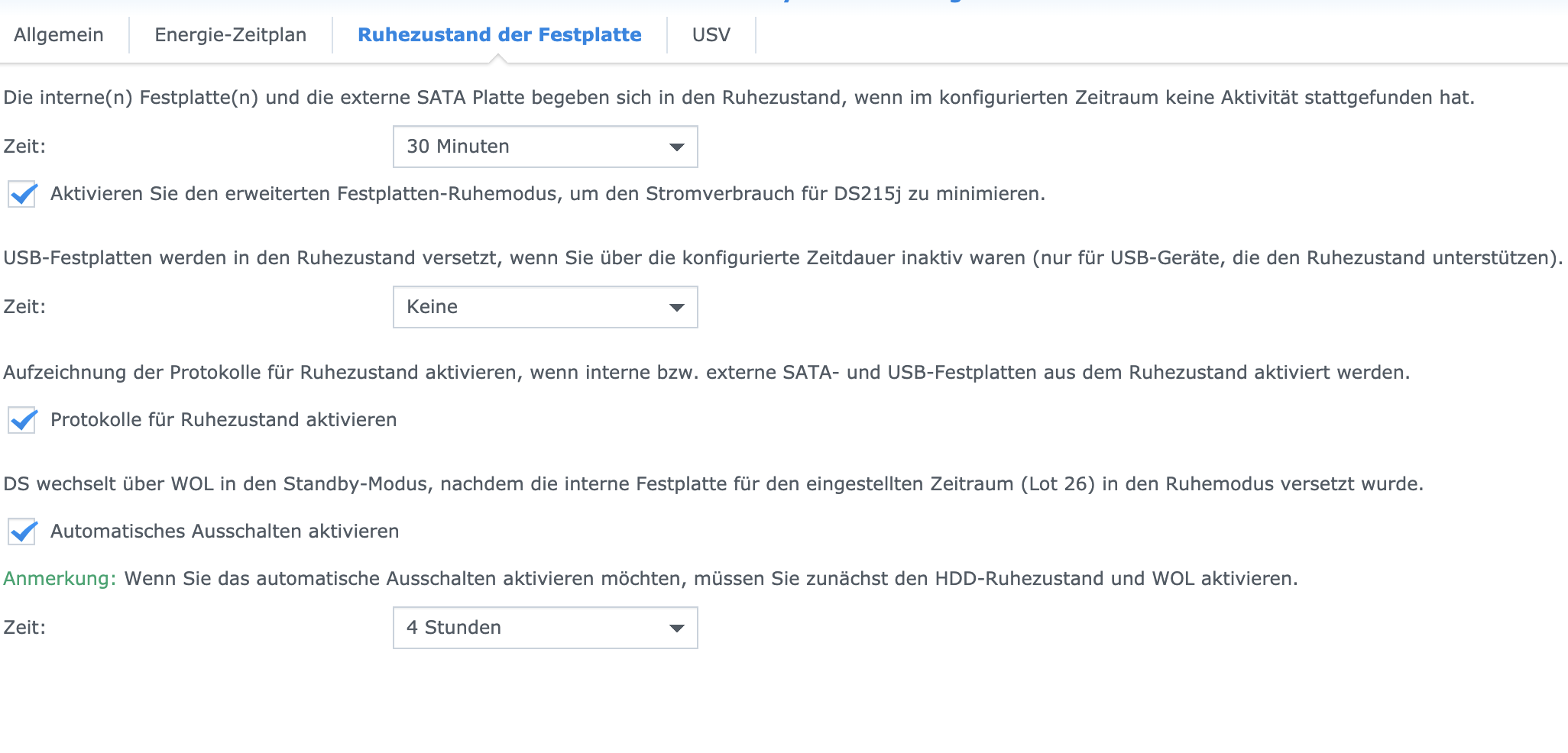

Was genau ist denn der Unterschied zwischen ganz aus und den div. "Ruhemodi"?
Derzeit ist es so eingestellt (siehe Anhang).
Wenn die Platten in den Ruhemodus kommen, werden sie da auch gestoppt? Und später dann wieder gestartet?
