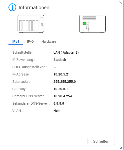

Router - Switch - alle Endgeräte (NAS QNAP TS-673A, PC, PiHole)
Router10.20.4.1
Switch10.20.4.3
NAS NIC (1GBit)10.20.4.20
NAS NIC (2,5GBit)10.20.5.21
PC Intel-NIC10.20.4.140
PC ASUS 10GBit NIC10.20.5.140
PiHole10.20.4.254

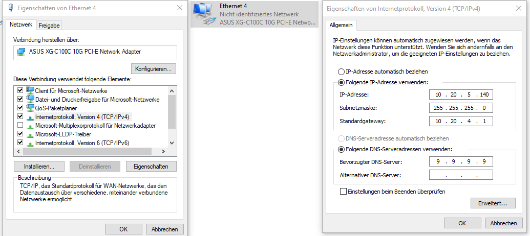

Nun habe ich mir eine ASUS XG-C100C 10G angeschafft und in meinem PC verbaut, ein CAT6a Kabel verwendet um den PC mit dem NAS direkt zu verbinden (ASUS NIC PC / NIC 2 am NAS) und habe den beiden Adaptern ein anderes Netzwerk zugeteilt.
Aus irgendeinem Grund läuft nach wie vor alles über die 1GBit-Port vom Motherboard und nicht wie gewünscht über die ASUS-Netzwerkkarte.

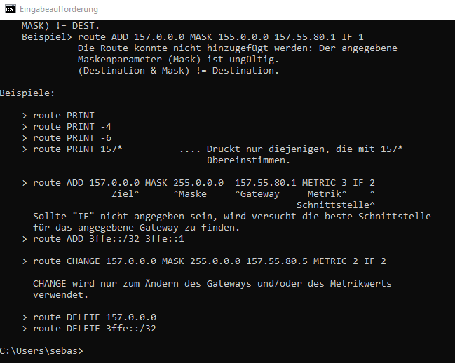

mach mal nen Screenshot vom CMD -> ROUTE -P
Und ggf. einfach mit dem ROUTE Befehl die Metriken anpassen.
siehe Anhang :)
PS: den Befehl kenne ich im übrigen nicht und weiß nicht so recht etwas damit anzufangen 😳

kartoffelpü schrieb:
Richtig, die Metrik muss angepasst werden, oder das NAS einfach mit der entsprechenden IP-Adresse aus dem "Direktnetz" ansprechen.
Kannst Du mir das anhand meiner Konfig näher Erläutern? Mit Metriken hatte ich bis dato noch keine Berührungspunkte.

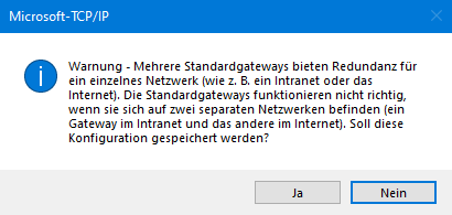

Vielleicht hilft es ja schon die Priorität der PC Netzwerkkarten anzupassen.
Gehe ich recht in der Annahme, daß sowohl NAS und PC neben der direkten Verbindung auch noch am Restnetzhängen? Falls ja, kannst Du versuchen die Priorität der Direktverbindungs-Netzwerkkarte in Deinem PC zu erhöhen, siehe hier.
Rein von der Funktion her würde ich den Eintrag eines Standart-Gateways sowohl für den PC als auch NAS für die Direktverbindung entfernen.

Hi,
greifst du auf das NAS auch über die IP Adresse des "10G-NIC Netzes" zu?
VG,
Mad

Du musst das NAS schon explizit auf der 10.20.5.21 ansprechen damit er die 10G Karte nutzt.
Meinte ROUTE -PRINT
Mein Fehler, konnte ich aber nicht mehr editieren, da mein Internet weg war.
Habe ich mal gemacht, denn irgendwie war es unsinnig. Haste recht :)

conf_t schrieb:
Meinte ROUTE -PRINT
Am Screenshot würde sich nichts ändern, denn ich vermute dass ich was falsch mache.
Ich hasse Syntax grrrr
route print -4
PS darauf weist dich aber auch die Ausgabe deines Screenshots hin

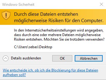

PS: wie kann ich die Fehlermeldung aus dem Anhang für die Zukunft unterdrücken? Diese erscheint sobald ich über die IP zugreife. (Ich habe allerdings noch nicht gegoogelt.)

Hi,
müsste sich in den Internetoptionen machen lassen, wenn du die IP des NAS zu den "vertrauenswürdigen Sites" hinzufügst.
