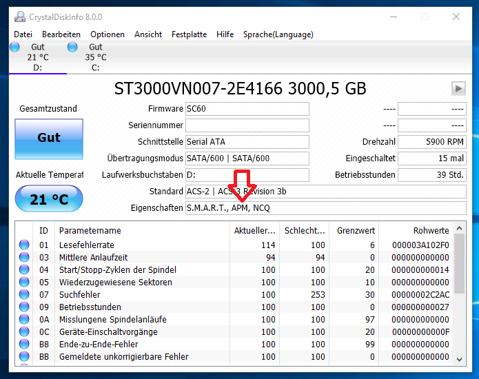

ich glaube 24/7 Einsatz ist selten das problem viel mehr spindown-spinup und kopf parken. das machen richtige server platten sehr selten. leider kannst du bei Geizhals nicht nach Standby verbrauch sortieren. Barracuda Pro Datasheet der idle verbrauch ist für dicht nicht wichtig du nutzt sie ja nicht 24/7.
Seagate BarraCuda Compute 6TB, 3.5" 0.25w im Sleep/standby.
die 6tb hab ich als usb Variante gekauft fuer 150Euro pro stk. und laufen in meinen server ohne Probleme.

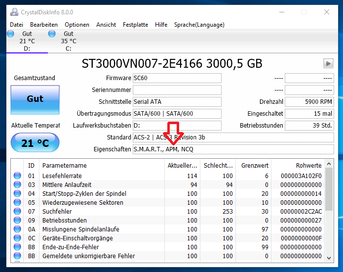

Ich überlege auch gerade ob es die Ironwolf 4 TB, die Ironwolf Pro 4 TB oder die Toshiba N300 4 TB werden soll.
Das komische ist, die Ironwolf Pro scheint kein Advanded Power Management (APM) zu haben. Ist das okay so?
Die normale Ironwolf hat es allerdings. Wie sind die Toschibas N300er so gerade im Vergleich zur normalen Ironwolf? Merkt man den Unterschied zwischen 5900 und 7200 U/Min im Alltag / Standardszenario?
Immer mehr HDD unterstützen kein APM mehr. Dies sagt aber nur wenig darüber aus ob bzw. nach wie langer zeit im Idle sie in den Unload gehen, also die Köpfe parken.
Also ist APM nicht wichtig zum Stromsparen?
