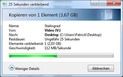

- Endgeräte an den Switch (reicht ein wirklich einfacher 5-8 Port für 15 Euro, habe hier 2 x TP-Link), MTU auf 1500 lassen
- Nochwas? :D
Hier siehst Du die das Du selbst mit zwei billigen switches auf die 110MB/Sek kommst wenn Du große Dateien kopierst, also Videos oder RAW Dateien von Deiner Kamera (von meiner DS713+ auf SSD).

die 110MB/sek schafst du aber nur via LAN und nicht per W-Lan oder? :D
