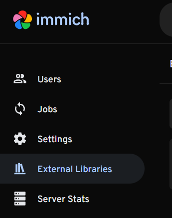

Ich hatte nur kurz gelesen, dass man mit Immich keine normalen Verzeichnisse mit den originalen Namen der Bilder mehr hat?
Ich bin aktuell auf Ugreen gewechselt und es läuft so weit OK. Mit fehlt nur das Löschen auf beiden Seiten, z.B. wenn ich auf der NAS lösche, dass auch auf dem Handy gelöscht wird.
immich unterstützt external libraries.
So hab ich alle meine Familien Fotos und Videos eingebunden und in diese Verzeichnisstruktur werf ich manuell Bilder rein.
Doch, das geht. War mir auch ganz wichtig. Muss man über externe Quellen einbinden.
Und genau diese Ordnerstruktur backuppe ich händisch weg.
Ich kopiere immer nach meinem eigenen System dann neue Ordner da rein "Urlaub 2025" oder "Weihnachten 2025". So findet man Bilder auch, wenn man mal händisch im Filesystem sucht.
Immich greift sich die dann und rammelt mit seinen Jobs drüber.

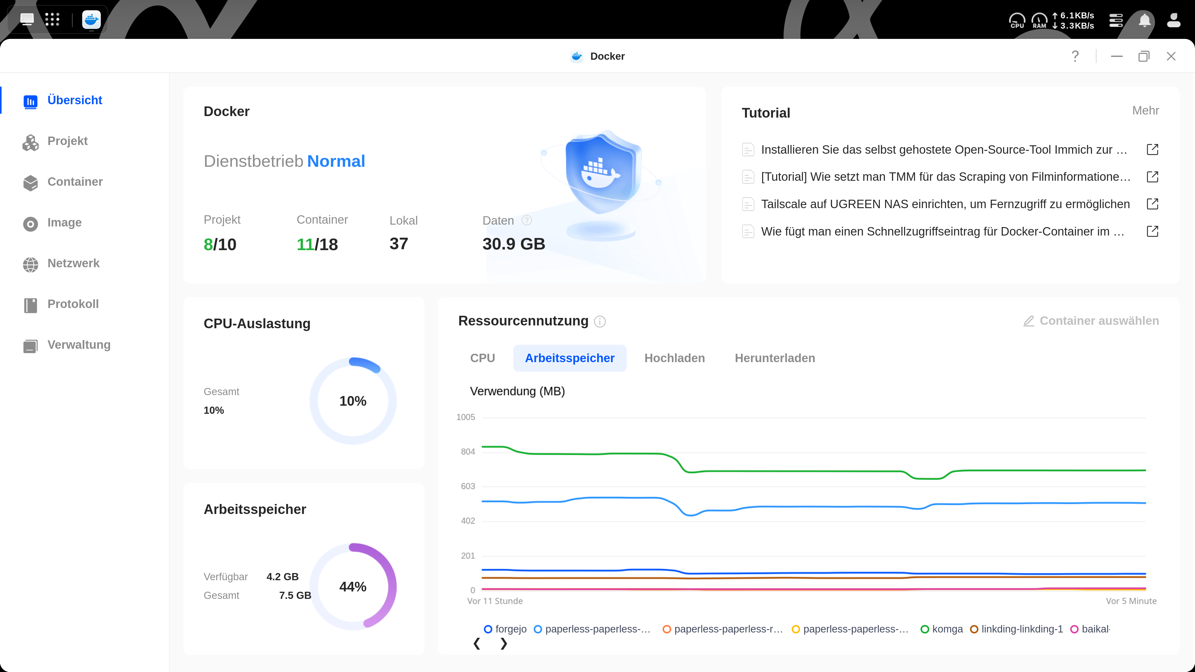

So schaut es gerade bei mir auf meiner DXP2800 aus:
Das ist absolut im Rahmen, wenn ich überlegen, wie viel da schon drauf läuft.
