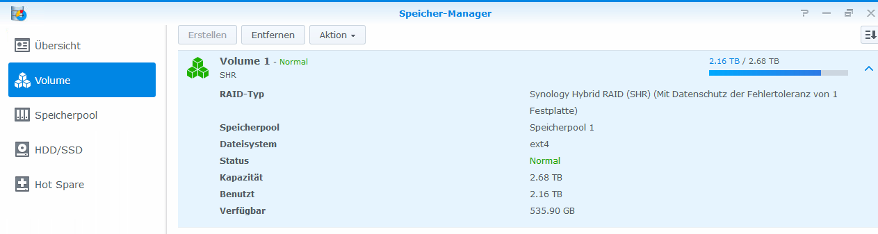

hey leute, ich habe eine nas bei einem die ca. 2.5 TB platz hat und mir anzeigt das noch 500 gb frei sind. rufe ich die eigenschaften der ordner auf zeigt diese mir nur ca. 1.1 TB belegt an. 1.1tb. da frage ich mich wo die anderen 900GB sind? ich habe schon alle ordner sichtbar eingestellt und war auf der FILE STATION und auch da nichts sichtbar :/

es ist eine Synology Diskstation mit 2x 3 TB im Raid 1

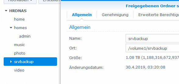

anbei ist die ordnerstruktur, ich konnte kein bild machen während der mauszeiger die datenmenge anzeigt
ich habe jeden ordner auf eigenschaften geprüft und addiert.

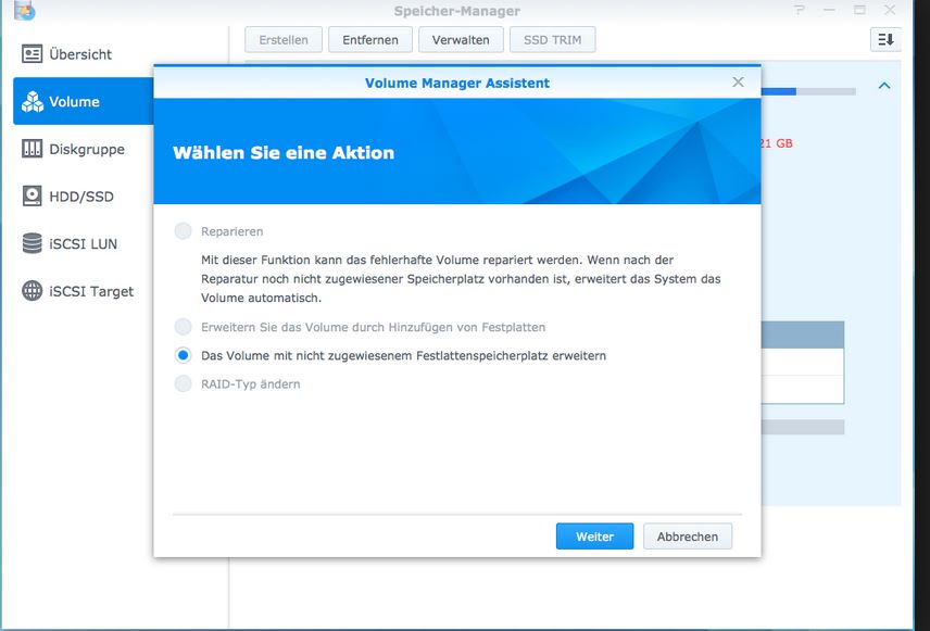

War es vielleicht so, dass du nur eine Platte drin hattest und dann eine größere hinzugefügt hast? oder durch 2 größere ein kleineres Raid vergrößern wolltestest ? Oder, oder, oder......sollen wir jetzt für die raten, bis du uns die Infos zukommen lässt ?
Wenn du alles mal in den Einstellungen durchklickst, dann sollte bestimmt irgendwo stehen "jetzt Raid erweitern?"

danke jedoch ist der volle speicher da, allerdings in der file station nur 1.08 tb ersichtlich.
777740
777741
Die 900 GB die Du suchst, sind dann wohl in einem anderen Ordner zu finden weil mit dem RAID scheint alles zu stimmen.

2x 1,08 = 2,16
mit "Hybrid RAID"
Passt doch, oder sehe ich was falsch?
SHR verhält sich bei 2 Drives wie ein Raid 1, demnach bleiben die 1,08 so. Ich frage mich da eher ob man eventuell die Ordnergröße manuell festgesetzt / reserviert hat oder ähnliches ?

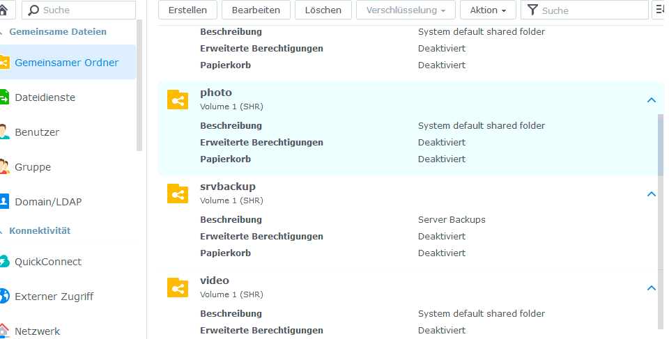

Hast du Daten gelöscht? Könnte sein, dass sich die gesuchten 900GB im Papierkorb befinden, sofern dieser aktiviert ist.
Wenn es einen Papierkorb gibt, dann würde dieser ganz oben links im Dateimanager als '#recycle' angezeigt werden. (2. Bild in Beitrag #9). Dem ist aber nicht so. Selbst wenn man keine Berechtigung für den Papierkorb hat, so wird er trotzdem angezeigt.

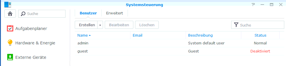

Entweder befinden sich in den anderen Ordnern (home, music, etc.) noch Daten oder es gibt noch weitere Freigegebene Ordner auf dem Gerät, die der aktuell angemeldete Benutzer nicht sehen kann oder es sind nicht alle Freigaben eingebunden, weil die Ordner verschlüsselt sind.
Dafür in der Systemsteuerung schauen, ober der aktuelle Admin-Account auch Zugriff auf alle Ordner hat (Systemsteuerung -> Benutzer) und ob auch alle Ordner eingebunden sind (Systemsteuerung -> Freigegebene Ordner).
besten dank leute, ich auch im benutzeraccount ist der admin freigeschalten als den bin ich auch aufgeschalten, und in gemeinsame ordner sind papierkorb immer deaktiviert und auch nur diese angezeigt :D die suche geht weiter? ;D

via Speicheranalyse habe ich das gesamte volume geprüft und auch da zeigt es mir nur die ca. 1.1 TB von srvbackup an. jemand noch eine idee? danke!
