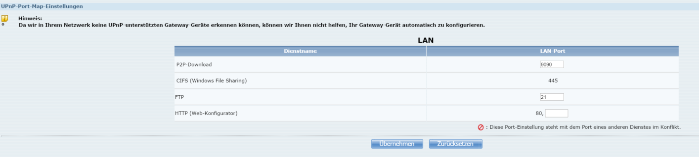

So sieht das UPNP Menü am NAS aus, wahrscheinlich im Kontext aber unnötig.
