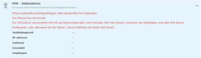

Bereite gerade die beiden NAS im lokalen Netz vor. Hab auf NAS B das Paket "VPN Server" installiert. Da starte ich den L2TP/IPSec Server und vergebe den Schlüssel. Die Firewall auf NAS B habe ich auch konfiguriert.
Auf NAS A richte ich ein VPN-Profil für L2TP/IPSec ein.

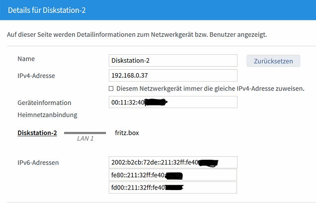

Aber welche Adresse nehme ich denn? Ist die Geräte-IP bei IPv6 immer die gleiche? Wenn ich in der Fritzbox unter Heimnetz die Details von NAS B ansehe, dann stehen da 3 verschiedene IPv6-Adressen. Welche davon ist die richtige? ...wenn überhaupt eine :)

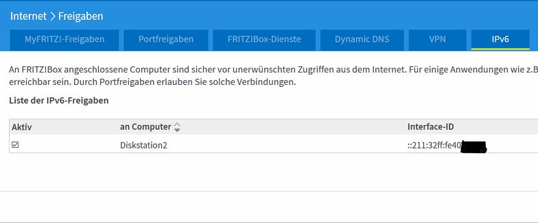

In der Fritzbox von Anschluss B muss ich unter Internet/Freigabe/IPv6 dem NAS B erlauben, erreichbar zu sein, oder? Ist die hier angezeigte Interface-ID die Ziel-Adresse für NAS A?

Kannst du ständig aktiv lassen. Und richtig ist die permanente 2a06 (müsste in Europa zumindest damit anfangen da dies der Block vom RIPE ist ;) ) am Anfang als IP. Das ist die, die auch im Internet geroutet wird.
Normalerweise bleibt das IPv6 Subnetz vom Provider dauerhaft erhalten da die dafür mehr als genug Adressen bekommen haben.
Das du 3 Adressen hast ist übrigens ganz normal. Eine ist die Link-Lokale (fe80, in IPv4 169.254.0.0/16), und zweimal eine 2aXX::, die eine permanent, die andere temporär durch privacy extensions. Das ist dafür da das sich deine Adresse regelmäßig für anfragen nach außen ändern kann und du eben nicht so leicht nachverfolgbar bist im Internet.
2a06 gibt es nicht. Ich habe alle Adressen ausprobiert, aber erhalte immer den gleichen Fehler (siehe Screenshot). Hab auch mal einen Screenshot von allen Adressen gemacht und auch von der Freigabe in der Fritzbox.
Den Verbindungstest mache ich während beide NAS im gleichen lokalen Netz stehen. Spielt das eine Rolle?
Den Schlüssel habe ich mehrmals überprüft. Der stimmt. Was mache ich falsch?

Also 2002::/16 sind immer 6to4 Tunneladressen. Da wird quasi die IPv4 in eine IPv6 eingebunden. Aber keine davon ist eine Adresse die öffentlich geroutet wird..
Evtl. ist es für dich einfacher es wie vorgeschlagen mit einem anderem Tool wie OpenVPN den DS-Lite Anschluss eine SSL-VPN Verbindung zum zweitem NAS aufzubauen?
