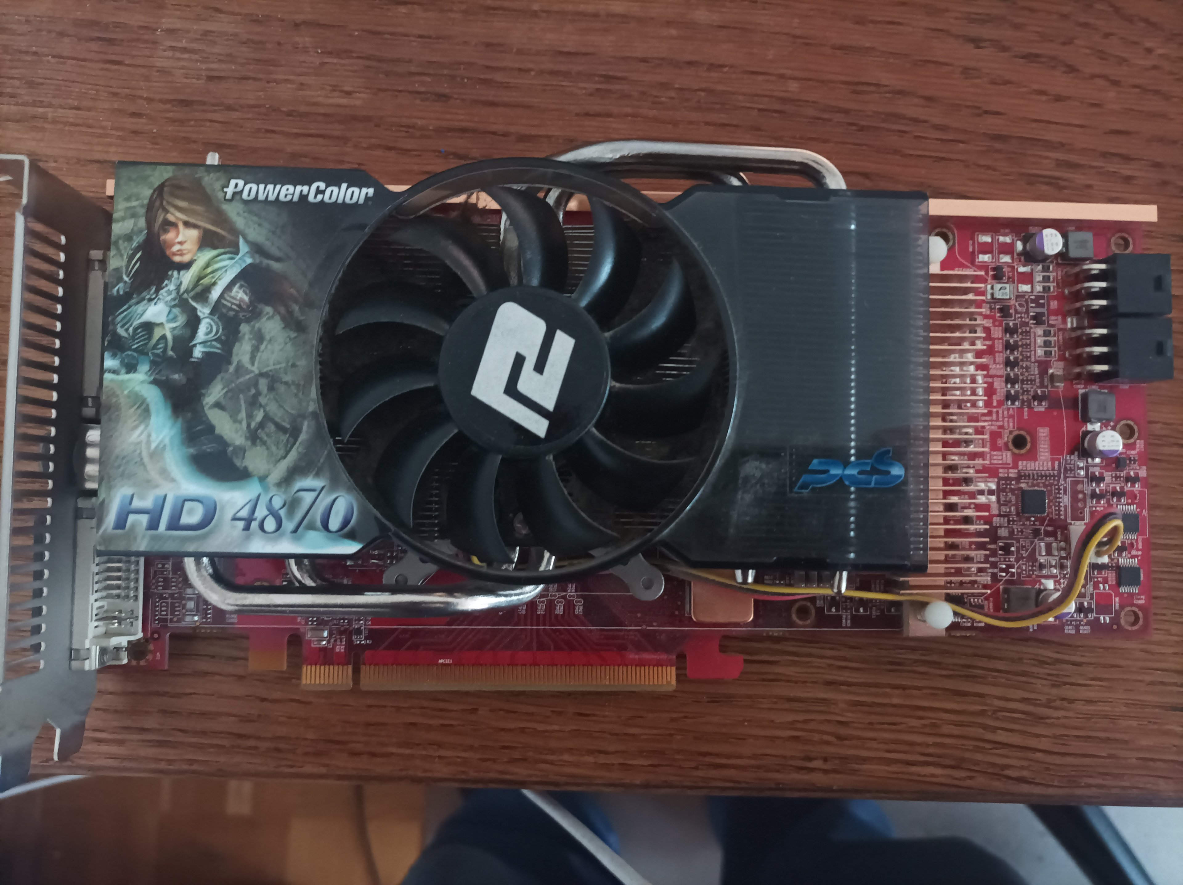

Ansonsten, da ich die "Echt jetzt? Verschrotte den Kram und setz ordentlich neu an"-Fraktion a la @0x8100 auch gut nachvollziehen kann (tickert ja bei mir auch), mach ich morgen mal ne Ebay-beendete-Auktions-Suche, was da so in letzter Zeit erzielt wurde für solch Teile wie meine. Naja, ich hab sogar noch ne ATI 4870 hier, irgendwie schein ich unter Trennungsangst zu leiden :D

Hehe glaube einige die mit HW basteln / Server etc nutzen und so nen "Tech" Haushalt haben haben viel Hardware rumstehen, das sammelt sich halt an vor allem wenn der Platz da ist.
Weil doch der Preisverfall oft so hoch ist dass sich der Verkauf nur wenig "lohnt" im Vergleich zum Aufwand oder man auch einfach oft zu faul ist. Wir haben ein für D sehr grosses auch etwas Techhaltiges Haus und ein Raum ist bei uns die "ist doch noch gut " oder "kauf ich mal für später mit, wenn ich eh bestelle spart Versandkosten und dann isses da wenn ich das brauche" Abstell IT + Techzimmer, was da drinsteht darf man gar nicht sagen :D aber halt alles da drin hält die anderen Räume "sauber".
