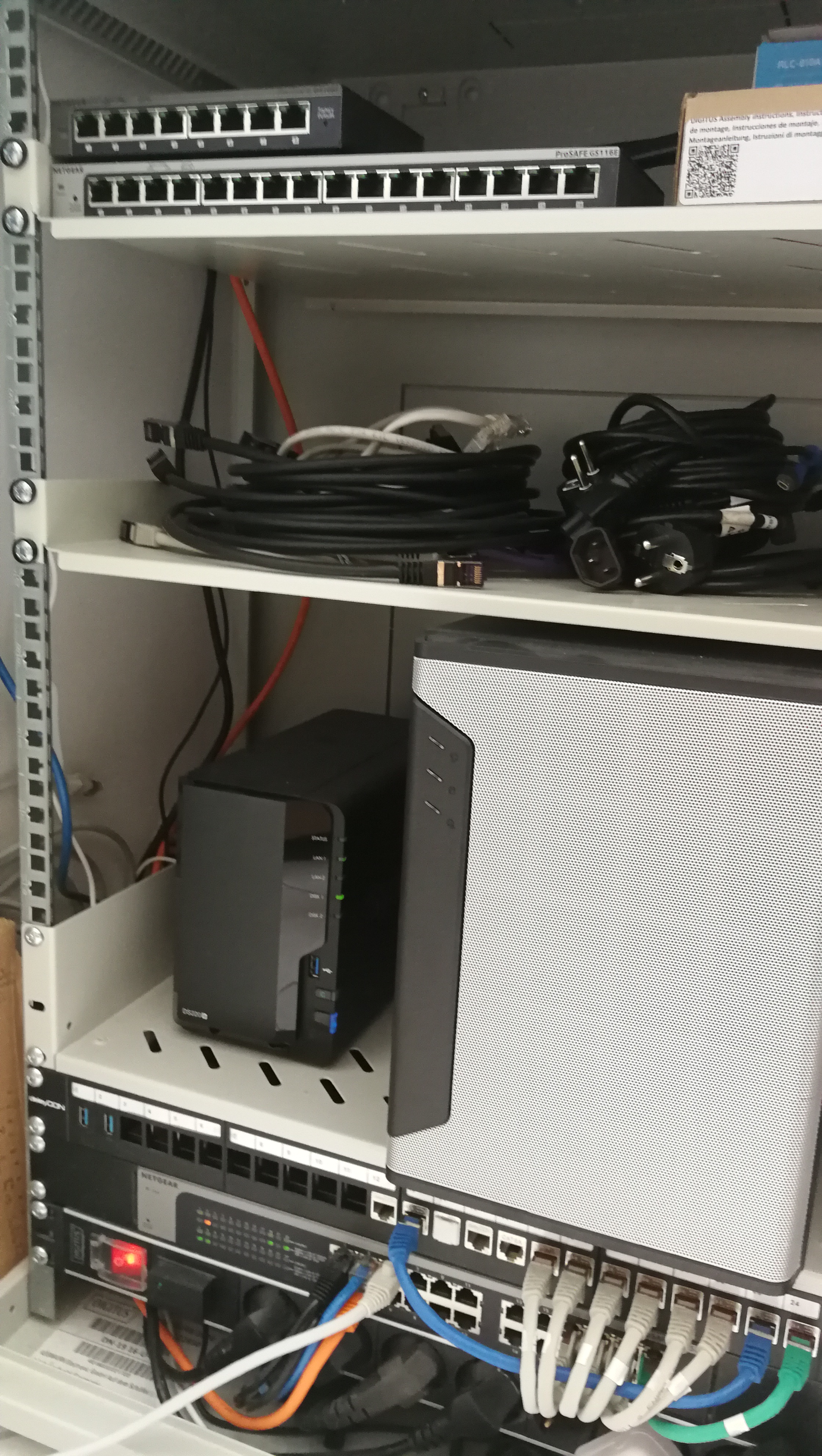

Vorhanden ist ein 19" Schrank mit Switch am Heim LAN.

Das mit der Synology Lösung klingt gut. Sie müsste idealerweise in den 19" Schrank unterkommen.
Genutzt werden soll die NAS nur für Zugriff aus unterschiedlichen Räumen. Kein Raid o.ä. Eine zweite Bay für evtl. zukünftige Spiegelungen klingt nicht schlecht.
Was kann man da für ein System empfehlen für den nicht allzu dicksten Geldbeutel?
Wenn du was möchtest, was direkt in den 19" Rahmen geschraubt werden kann, brauchst du einen dicken Geldbeutel.
Wenn du es ggf. auch reinstellen würdest, dann bist du mit der DS220+ auf jeden Fall gut bedient.
