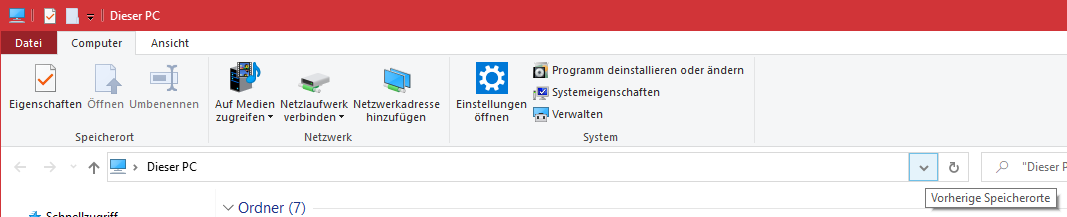

Du findest die IP der Syno möglicherweise über deinen Explorer. Du hast bestimmt mal mit dem Explorer auf Dateien zugegriffen, wenn du also mal auf den ausgewählten Pfeil im Screenshot klickst,
sollte in der Theorie das Dropdown aufgehen und anzeigen wo du mal verbunden warst.
Meist \\192.x.x.x, falls du dich per IP verbunden hast.
Dann hast du wenigsten die IP und kannst deinem Laptop temporär die IP+1 oder so geben.
Beispiel: 192.1.1.52 für das NAS, dann gibste deinem Laptop die 192.1.1.53, SubnetMask gehe ich mal von 255.255.255.0 aus. Gateway leer lassen da selbes Netzsegment.
Sobald dein Laptop die .53 hat kannst du per Webbrowser auf dein NAS und dich einloggen. Dann die Einstellungen korrigieren.
