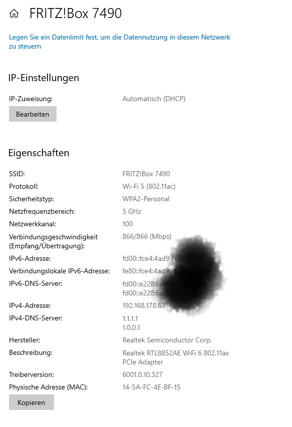

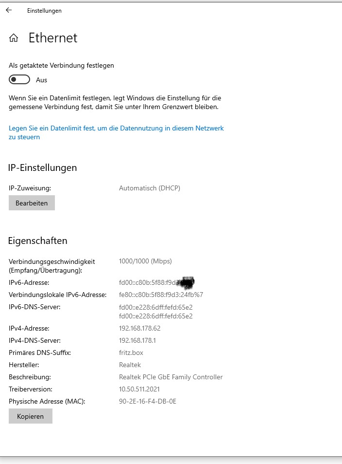

folgendes problem: neuer laptop lenovo legion 5 17 ach6h ; win 10 pro build 19043.1288 ;fritzbox 7490 os 07/28; nas qnap ts 251, mehrere netzwerkgeräte per switch hinter der fritte ( sky receiver, streaming geräte ).
per lan finde ich mein gesamtes netzwerk keine probleme auch inet ohne probs, sobald ich das ethernet kabel ziehe und per wlan arbeite finde ich das nas nicht und komme auch per weboberfläche nicht drauf, internet funktioniert, verbindung zur fritzbox auch.
vlt sehe ich vor lauter bäumen den wald nicht....kann mir bitte jemand auf die sprünge helfen.......mein "alter" laptop ( auch lenovo ) findet auch per wlan das nas. wie kann ich eingrenzen ob es an der fritte oder am wlan adapter im neuen laptop liegt? treiber etc alles mehrfach gechecked.

schau mal die anhänge....scheinbar vergibt die fritte beim kabel ziehen eine neue adresse, sind aber alle 192.168.178.xx, das nas hat immer die gleiche

ip 4 DNS Server im 2. Bild ist falsch ... der weist nicht auf die fritte

Da die DNS IP nicht gleich sind, ist eigentlich das Lan und W-Lan getrennt, nicht gebridge. Irgendwie ist das Vlan getrennt. Gast Mode oder versehentlich was anderes verstellt.
Ist das WLan am Lappi auch auf Heimnetzt oder Gast eingestellt? In den Adapter/ Netzwerk Einstellungen in den Windowssystemsteuerung?

Beziehe doch bitte auch beim WLAN den DNS-Server per DHCP, denn der weicht in den "Screenshots" deutlich ab von dem der LAN-Verbindung. Wenn Du versuchst, Dein NAS per FQDN zu erreichen, wird's mit externen DNS-Servern nicht viel bringen, so die NAS nicht auch von extern zu erreichen ist und die externen DNS den Namen auch auflösen können.
dann eher umgedreht denn per WLAN kommt er ja aufs NAS drauf und per LAN nicht.
