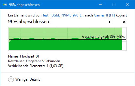

Das spektakulärste ist derzeit, dass beim ersten Kopieren um die 850MB/s umgesetzt werden. Kopiere ich selbige Datei im Anschluss erneut (aus Jux und Dollerei) sind es nur noch 380-420MB/s. Spooky zum Quadrat.

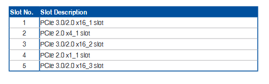

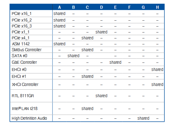

Quatsch? Ist für mich Kristall klar erklärt? Es gibt keinen PCIe slot der nicht geshared ist (oder ich bin zu blond, mag auch sein):

Deine Tabelle habe ich dann tatsächlich auch mal gefunden - englisches Handbuch Seite 38 ( ;) ).So weit habe ich tatsächlich nicht gescrollt :D
Im Umkehrschluss bedeutet es, dass der PCIe2.0-Slot schon gar nicht einwandfrei funktionieren konnte, da ich den Intel-NIC ebenfalls nutze.
Das sinnvollste scheint mir dann tatsächlich der zweite PCIe3.0 x16 zu sein.
Ich würde es so verstehen:
  • Slot 3 definitiv nicht wenn Du eine M2 SSD hast, da: The PCIe x16_3 slot shares bandwidth with M.2 x4. When M.2 socket is occupied, the PCle x16_3 slot will be disabled.
  • Slot 2 klingt gut wenn CPU (40 Lanes) kann:
    3 x PCI Express 3.0/2.0 x16 slots (single@x16 or dual@x16/x16,triple@x16/x16/x8)

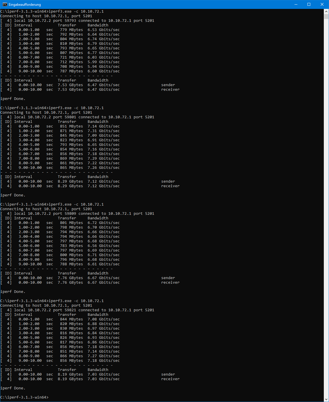

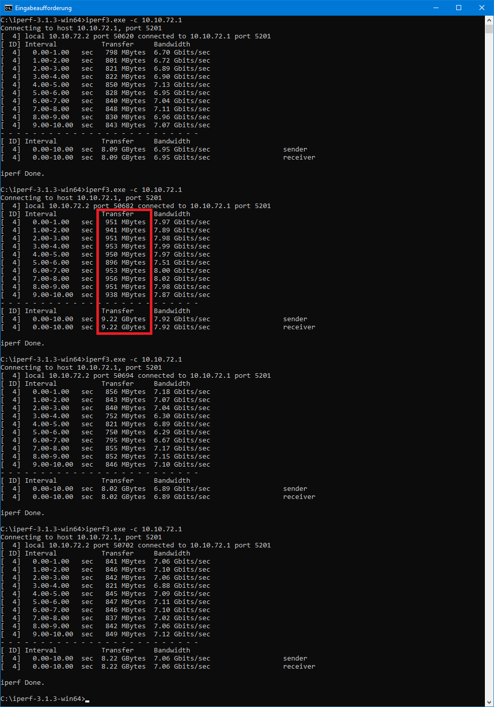

Da nicht jeder Kopiervorgang mit meinen Testdateien den hohen Durchsatz von gestern geschafft hat, sondern häufig nie über 410-420MB/s hinausgekommen ist, bin ich irgendwie ratlos. Hin und wieder geht zum Ende der Durchsatz allerdings gegen 800MB/s.

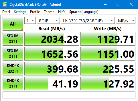

Warum auch immer lief meine RD400 (M.2-SSD) nur noch auf PCIe2 x4... ohne Worte. Naja, ich stelle gerade ein paar Info zusammen, möglicherweise ohne Sinn und Verstand (:hammer_alt:), nachdem ich das UEFI zurückgesetzt und neu geflasht habe. Meine Hoffnung war es, dass sicher da evtl. ein Problem eingeschlichen hat.

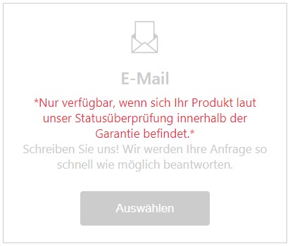

Du kannst natürlich auch mal den Support des Mainboardherstellers bemühen. Die können dir belastbare Infos und Empfehlungen geben anstatt dass du jetzt halb rumspekulierst und halb rumprobierst. Evtl. gibt es gar eine (Labor-)Firmware für das Board, die das verbessert oder zusätzliche Einstellungen bietet.

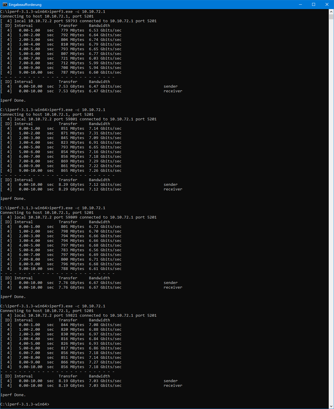

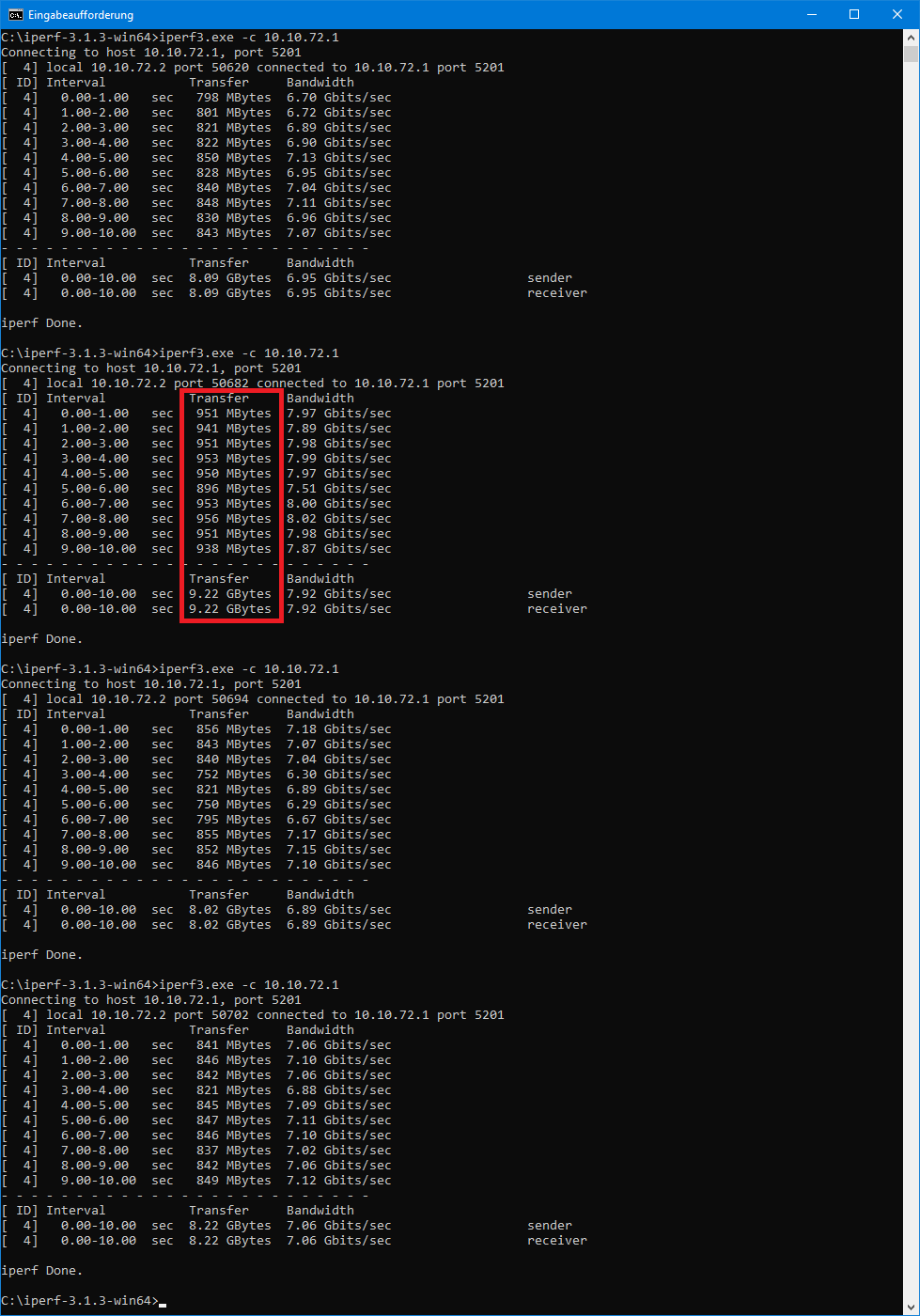

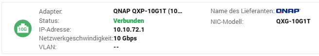

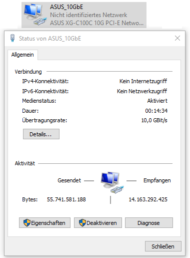

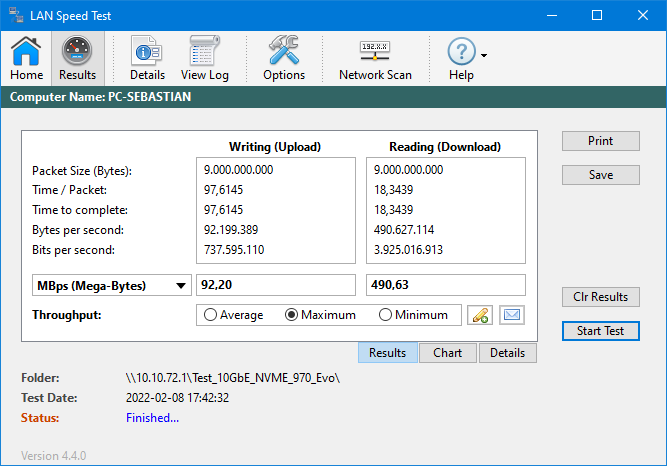

Ist schon stark nervig. Einen vernünftigen Weg, um die Daten aufzubereiten, habe ich noch nicht gefunden. Dafür habe ich aber schon mal ein paar Screenshots.
Interessant ist, dass die Ergebnisse von LAN Speed Test nicht zu denen von iperf3 passen. Dann kommen noch die Ergebnisse vom Kopieren hinzu.

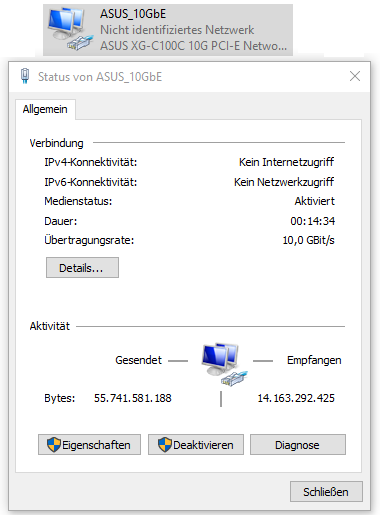

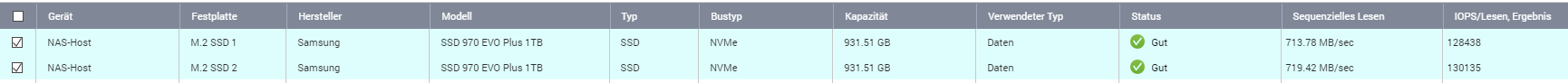

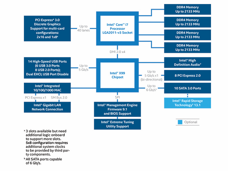

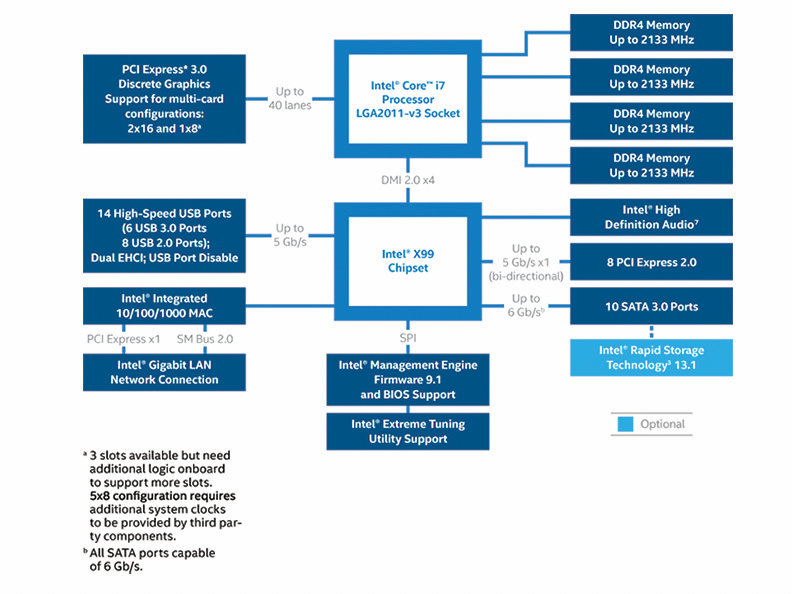

Quizfrage: die PCIe-Lanes, 28 an der Zahl meiner CPU, befeuern doch lediglich die drei PCIe3.0 x16, korrekt? Zumindest interpretiere ich so Intels Blockschaltbild zum X99 Chipsatz.
Wenn ich richtig liege dürfte hier gar kein Sharing stattfinden (16 Lanes GPU, 4 Lanes 10GbE-Karte).
Und dann verstehe ich die Welt erst recht nicht mehr…

Ich verweise an dieser Stelle nochmal an den Hersteller, der womöglich Klarheit schaffen kann. Immerhin ist es der Hersteller, der diese Diagramme und Tabellen überhaupt erst erstellt....
