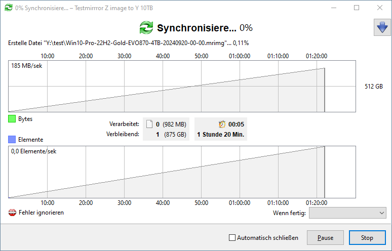

Die andere 10 TB Platte im System, die noch ok ist (WD Red, 5400 U/min), performt immerhin mit 150-180 MB/sec.
Die beiden Platten, IronWolf 22 TB und WD Red 10 TB, sind beide in USB 3.2 Gen2 Gehäuse von StarTech (mit UASP Support) eingebaut: https://www.startech.com/de-de/hdd/s351bu313

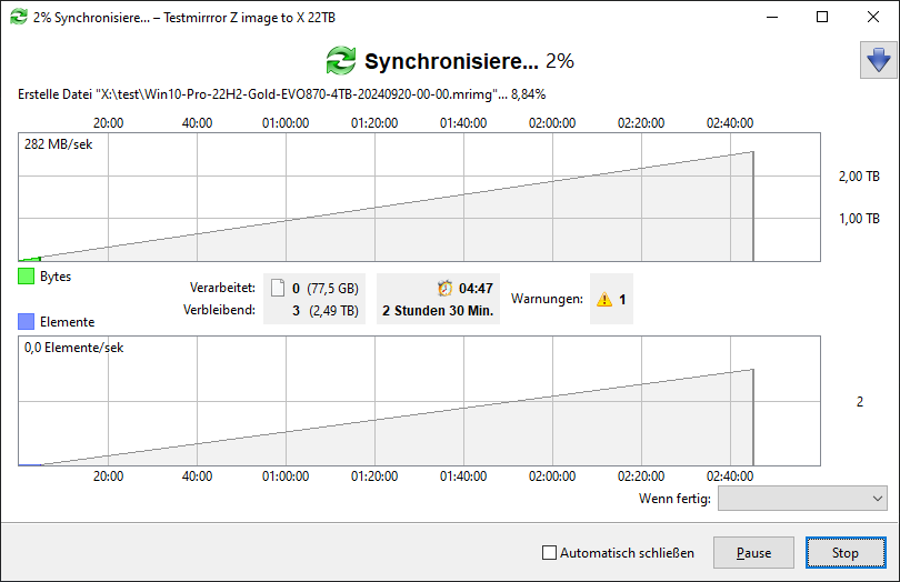

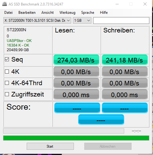

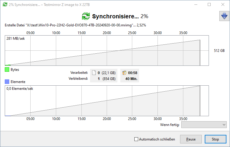

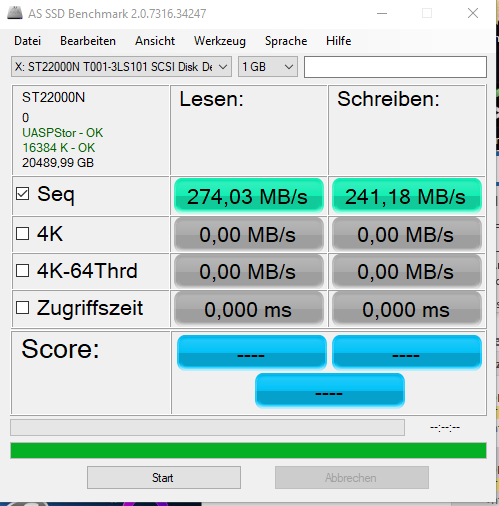

Auch merkwürdig, der AS SSD Test zeigt bei der IronWolf einen höheren Durchsatz,

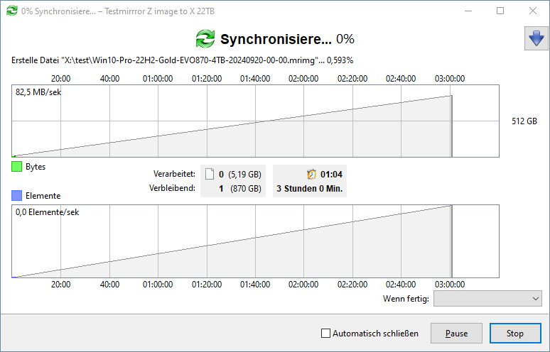

als wenn ich ein 1TB Disk Image (1 große Datei) mittels FreeFileSync spiegele (siehe Screenshots weiter unten).
Hinweis: ich habe extra eine große Datei genommen, damit klar ist, dass das Problem nicht mit der Übertragung vieler kleiner Dateien zu tun hat. Da wird die Platte dann auch wirklich unterirdisch langsam.
Wie man sieht, ist die IronWolf bei einem richtigen Applikationstest (FreeFileSync) total langsam.

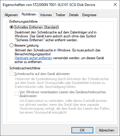

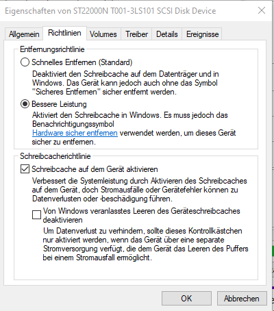

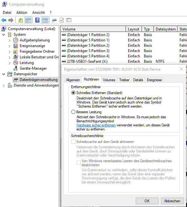

Die IronWolf kommt nur auf Speed, wenn man den Write Cache von Windows und der Platte aktiviert.
Ich dachte erst das wäre ok, aber auf einmal waren die Daten weg.
Die Einstellungen sind nun wieder auf Default gestellt.

Das Kuriose ist, dass die IronWolf mit AS SSD Benchmark 274/241 read/write liefert.
Mit Sata bringt mich nicht weiter, weil der Einsatzzweck über USB3 feststeht.
Das hier ist einfach die Ersatzplatte zur vorigen Exos 10TB.
Gründe, weshalb es nicht an USB3 Port, Kabel, externem Gehäuse liegen wird:
1. zuvor lief die Exos noch performant mit gleichem USB Port, Kabel, ext. Gehäuse
2. mit dem Benchmark erreicht sie deutlich höhere Geschwindigkeiten
3. mit aktiviertem Windows und Gerätecache erreicht sie 281 MB/s.

Bei der IronWolf funktioniert es auch mit 281 MB/s aber nur wenn die beiden Caches aktiviert sind,
wie oben im anderen Post beschrieben. Aber das ist zu unsicher, einmal hat sich das Dateisystem schon verabschiedet. Das ist zu unsicher im Betrieb und normalerweise auch nicht erforderlich.

Du kennst anscheinend FreeFileSync nicht, das tool ist immer schneller als der File Explorer, glaubs mir.
Und im übrigen, mit aktiviertem Write Cache liefert die Platte doch die Zielgeschwindigkeit. Erst liegt sie durch das Cache viel höher, pendelt sich aber nach 1-2 Minuten auf die max mögliche Übertragungsrate von rund 281 MB/sec ein.
Das bedeutet, dass prinzipiell zwischen Rechner - USB3 - SATA6 im ext Gehäuse und der Platte erstmal keine Probleme bestehen. Bedeutet auch, dass die Platte keinen Defekt hat, der in SMART zu finden wäre. Die Platte hat weder ein Temperaturproblem noch gibt es Übertragungsprobleme über USB3 zB durch schlechtes Kabel. Sonst hätte man diese Probleme immer.

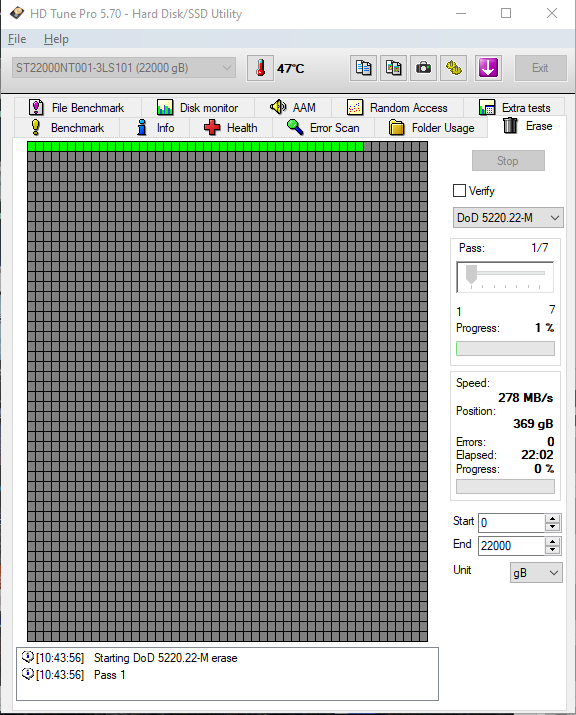

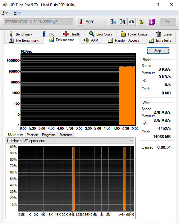

Auch das Löschen mittels HD Tune Pro 5.7 zeigt das gleiche Verhalten.
Mit aktivierten Caches bis zu 276 MB/s, ansonsten nur 7.3 - 116 MB/sec Peak
Ohne Write Cache
Es handelt sich doch hoffentlich um die gleichen Daten, mit denen du das getestet hast über FreeFileSync, oder? Denn viele kleine Dateien dauern länger als wenige große, hier wäre die Geschwindigkeit nicht ungewöhnlich.

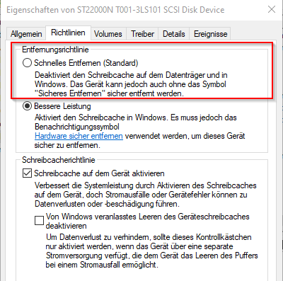

Kannst das genauer erläutern? Ich verwende Schreibcaches auf HDDs seit gefühlt 30 Jahren auf hunderten Platten. Noch nie ein Problem gehabt…

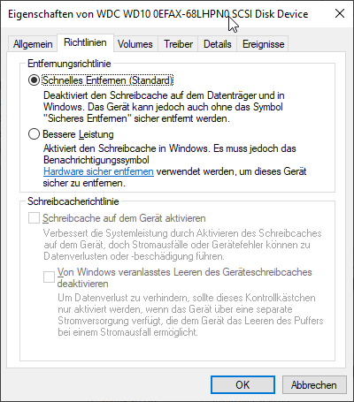

Standardeinstellung ist schnelles Entfernen, alles andere aus.
Die WD Red erreicht mit dieser Einstellung ihren max Durchsatz.
Zum sicheren Löschen mit HD Tune Pro musste ich wieder umstellen auf
[X] Bessere Leistung (Windows Schreibcache)
[X] Schreibcache auf dem Gerät aktivieren
Sonst kommt die Platte bei HD Tune Pro nur auf schlechte Durchsatz Werte
und das Löschen würde ewig dauern.
Mit aktiviertem Schreibache sieht es so aus:

Ich hatte dann noch den größeren Cache von 512 MB in Verdacht, aber auch die kleinere 20 TB IronWolf Pro mit 256MB hat genau das gleiche Problem mit geringem Durchsatz von rund 81MB/s.
Diese Kombination performt also einwandfrei und auch ohne aktivierte Write Caches.
Reaktionen: dms
