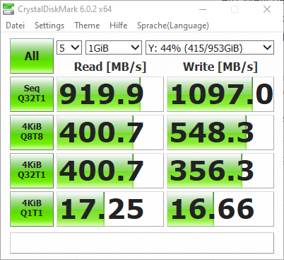

Die Netzwerkkarte im PC habe ich vom PCIe2x4 auf einen PCIe3x16 gesteckt. Ergebnis siehe Screenshot
Mehr können die an der Schnittstelle kastrierten NVMEs im NAS nicht.

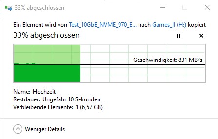

Meine Mellanox ConnextX-3 hängt auch an PCIe 2.0 x4 und schafft trotzdem voll 10Gbit, hier mal ein Screenshot als ich eine Intel 660p über die 10G Verbindung gebencht hatte:
Ich bin mir auch sicher, dass das 2.0 x4 sind, weil mehr kann das Board am untersten Slot nicht bieten. Ich hab's grade extra nochmal im Handbuch nachgeschlagen...

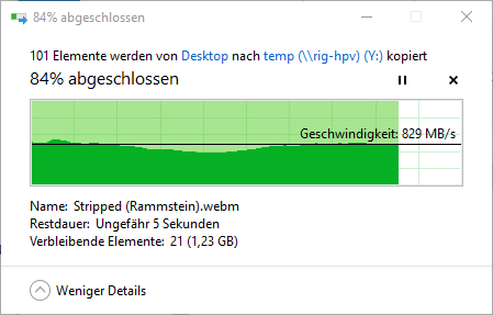

Und noch ein Dateitransfer von NVMe zu NVMe SSD:

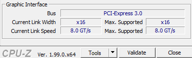

Der Sache muss ich nochmal nachgehen. Im UEFI habe ich nach der Ursache gesucht, weshalb der PCIe2x4 nur auf x1 lief.
Hinzu kommt, dass in CPU-Z sich im laufenden Betrieb der „Link Speed“ zwischen 2,5GT/s und 8GT/s bewegt. Macht sich beim Testen auch im Durchsatz bemerkbar. Spooky…
