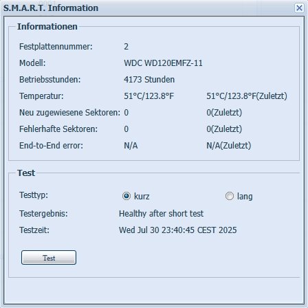

  • laut SMART short tests im NAS sind alle HDDs healthy, siehe Anhänge

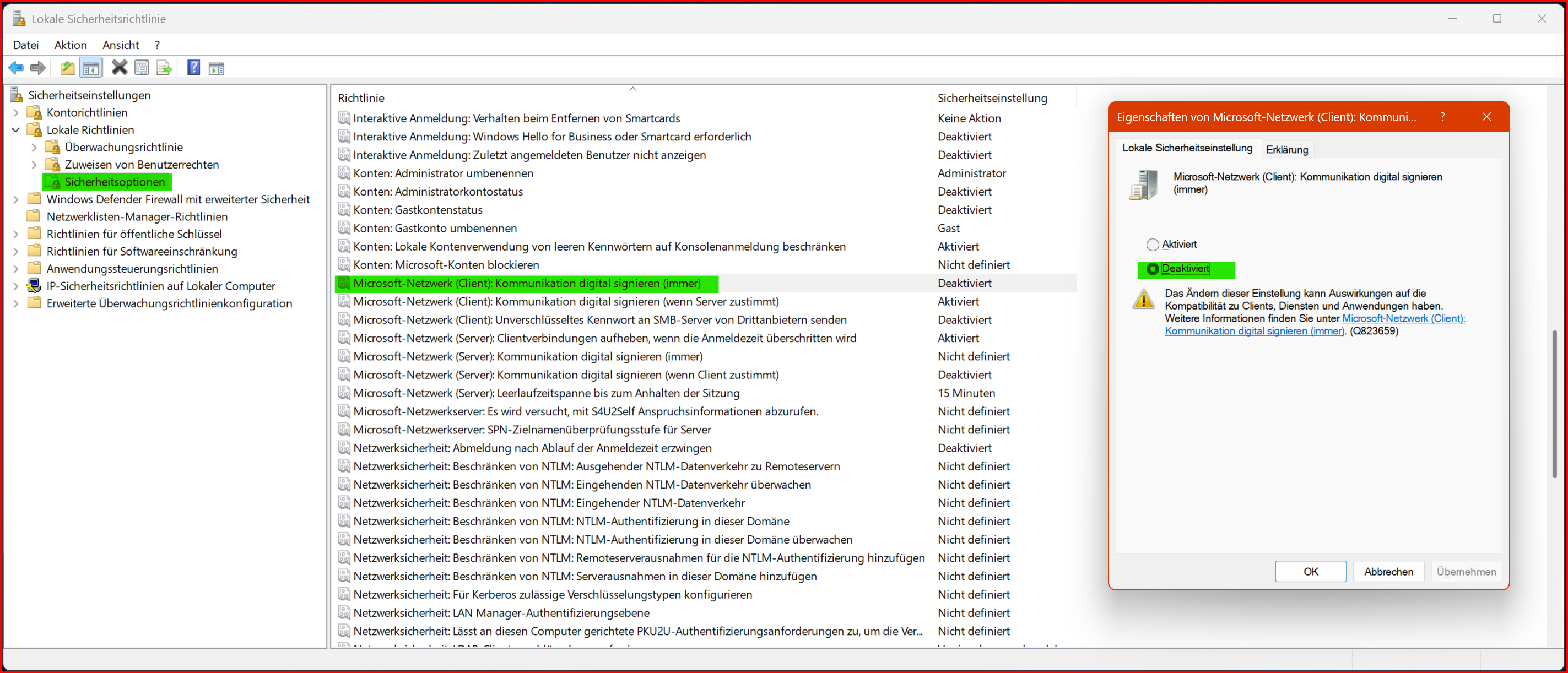

Ich zitiere mal aus einem Thread von gestern/heute (da ging es um FritzNAS)
Darkman.X schrieb:
hmm, nur SMB betroffen und laut @Monty-Mobile in beide Richtungen. Ob das vielleicht an der Signierung der SMB-Datenpakete liegt, womit die Fritzbox-CPU heillos überfordert wäre?
Wenn jemand Langeweile hat:
  1. Im Startmenü nach "Lokale Sicherheitsrichtlinie" suchen. (Unklar ob die Home-Edition von Windows diese Funktion auch besitzt)
  2. Zur folgenden Option navigieren:
    Lokale Richtlinien -> Sicherheitsoptionen -> "Microsoft-Netzwerk (Client): Kommunikation digital signieren (immer)"
  3. Die Option deaktivieren.
  4. Nochmal mit Fritzbox testen.

OMG, danke Euch beiden! Den Beitrag hatte ich schon wieder vergessen und es erst jetzt ausprobiert!
Alternativ (Achtung: Herumpopeln in der Registry):
Existiert in deiner Registry unter
HKEY_LOCAL_MACHINE\SYSTEM\CurrentControlSet\Services\LanmanWorkstation\Parameters
ein Eintrag namens RequireSecuritySignature ?
Falls nein, kannst du ihn (als 32bit-Wert) anlegen und den Wert 0 zuordnen.
@Araska
DANKE, das war es tatsächlich!
Ich habe auf einmal wieder über 100MB/s Datenrate!
