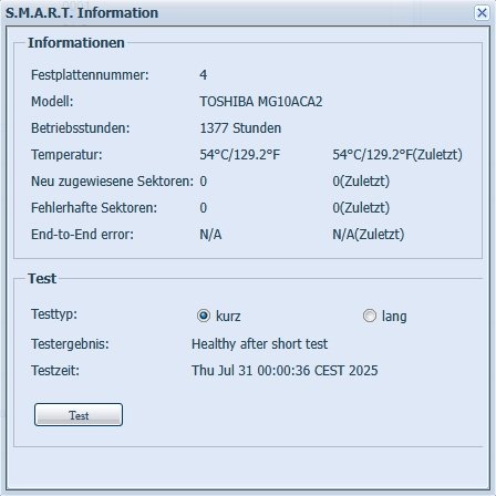

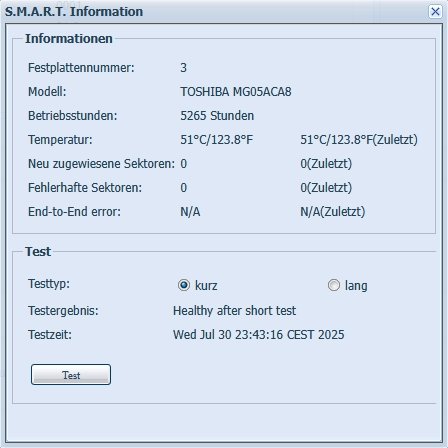

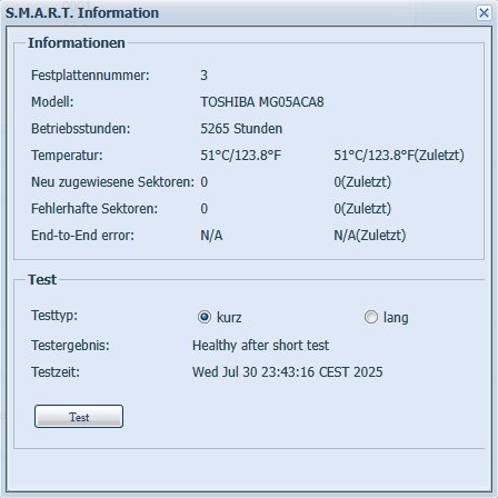

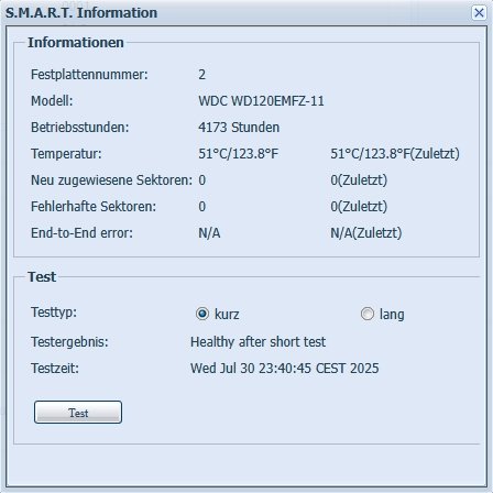

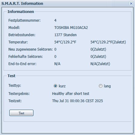

  • laut SMART short tests im NAS sind alle HDDs healthy, siehe Anhänge

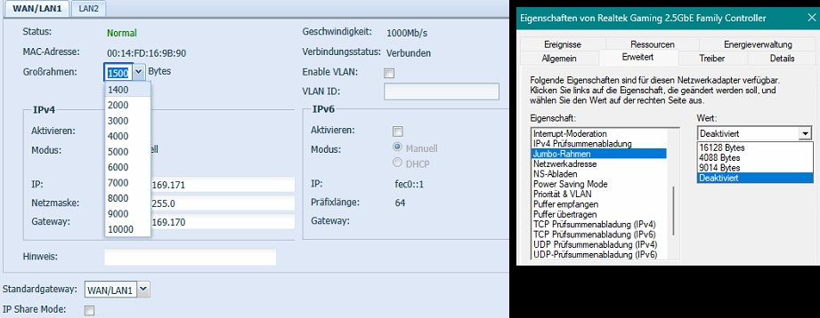

Netzwerk, verwendest Du Jumboframes? Das kann durchaus auch noch eine Performancesteigerung bringen, vorausgesetzt. die Switche und die NICs können damit umgehen (sollte aber heute Standard sein).

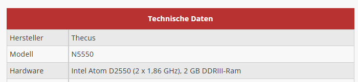

Der PC, aber Dein Thecus ist lahm
https://www.hardwareluxx.de/index.php/artikel/hardware/netzwerk/25820-test-thecus-n5550.html
Intel Atom D2550 (2 x 1,86 GHz), 2 GB DDRIII-Ram
Und in fast allen günstigen NAS sind diese schmalen CPUs die Bremse.

Verstehe... ja, das NAS ist wirklich alt. Hätte aber nicht gedacht, dass seine CPU & RAM solche Auswirkungen haben könnten. Könnte er mit diesen "Jumbo Frames" dann überhaupt umgehen? Wie finde ich heraus, was bei mir eingestellt ist?
Wie gesagt, Du brauchst aus meiner Sicht gar nicht weiter experimentieren, die CPU im NAS ist einfach zu lahm.

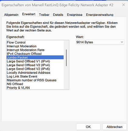

Ansonsten mußt Du in den Netzwerkeigenschaften des jeweiligen LAN-Adapters schauen. Sprich, Thecus Einstellungen im Netzwerk, und Windows.

So sieht es aus - evtl. wäre da also doch Optimierungspotenzial vorhanden:
Welche Einstellungen würdest Du mir empfehlen?
Fang mit der kleinsten Einstellung an. Wichtig: Client wie Server müssen das machen, sonst bringt das nichts. Sprich, am NAS mußt Du diese Einstellung auch noch finden.
