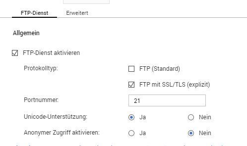

Ich probiere gerade meine NAS als FTP Server zu benutzen, mit TLS. Ich weiss nicht wo es gerade klemmt, aber ich komme nicht auf die Daten.

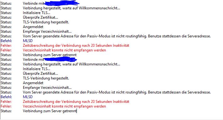

Das passiert im FileZilla:

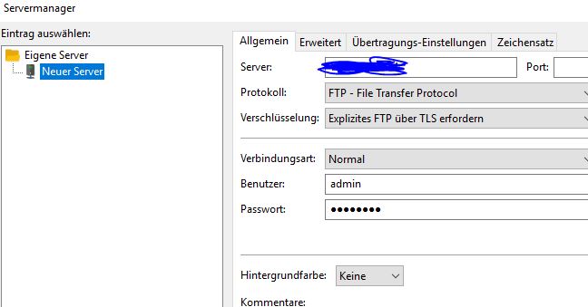

Das sind die Einstellungen im Filezilla:

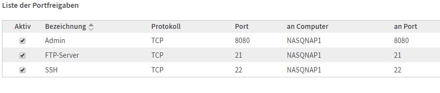

und das der Fritzbox und NAS:
wenn ich die ddns adresse eingebe, dann komme ich auf die fritzbox seite, aber weder mit dem User vom NAS noch von der Fritzbox komme ich weiter. Sollte ich nicht direkt auf die NAS mit der ddns? Werden die Ports nicht weitergeleitet? Was mache ich hier falsch?
