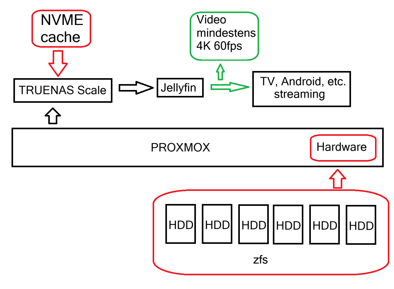

Ich will folgendes Teil realisieren. Siehe das Bild.
Reicht für mein Vorhaben diese Hardware:
Diese Mainboard (inkl CPU) hatte ich mir ausgesucht. Reicht es für 4K 60fps Streaming oder muss es was stärkeres her?
https://geizhals.de/mnboxconet-atx-n305-4l-cw-adln-nas-a3396739.html?hloc=de
Das hatte ich mir auch angeschaut. Da wäre halt die Möglichkeit PCIe x8 auf 2x PCIe x4 zu splittern und beim Bedarf eine Grafikkarte + SATA/SAS Controllerkarte, um das Ganze zu erweitern. Es wird halt mehr kosten, dafür aber
https://geizhals.de/minisforum-ms-a2-a3504952.html?hloc=de
Aber wenn es günstiger geht, dann nehme ich halt die günstigere Lösung.
Was aktuell schon vorhanden:
3x 8tb HDD. Sie werden aktuell als externe Festplatte eingesetzt.
2x DDR5 so-dimm 2x8GB Ram ist nach dem Notebookupgrade noch vorhanden. Es sei denn, es muss mehr Ram her.
Was muss ich noch für eine NVME nehmen? Reicht da z.b. 1Tb Version oder es muss was größeres her? Ich will darauf eine Partition für Proxmox mit diversen Zeug erstellen und der Rest für zsf Caching verwenden. Oder sollte man da lieben eine separate NVME nehmen. d.h. z.B. 2x 1TB?
PS: Weitere Vorschläge sind auch erwünscht. Ich würde aber gerne eins mit mindestens 2x NVME Slot, 1x PCIe x16 oder x8 (mit Splitting Features) , SFP+ 10 gbps (nice to have), mindestens 2x 2,5gb oder halt besser.
