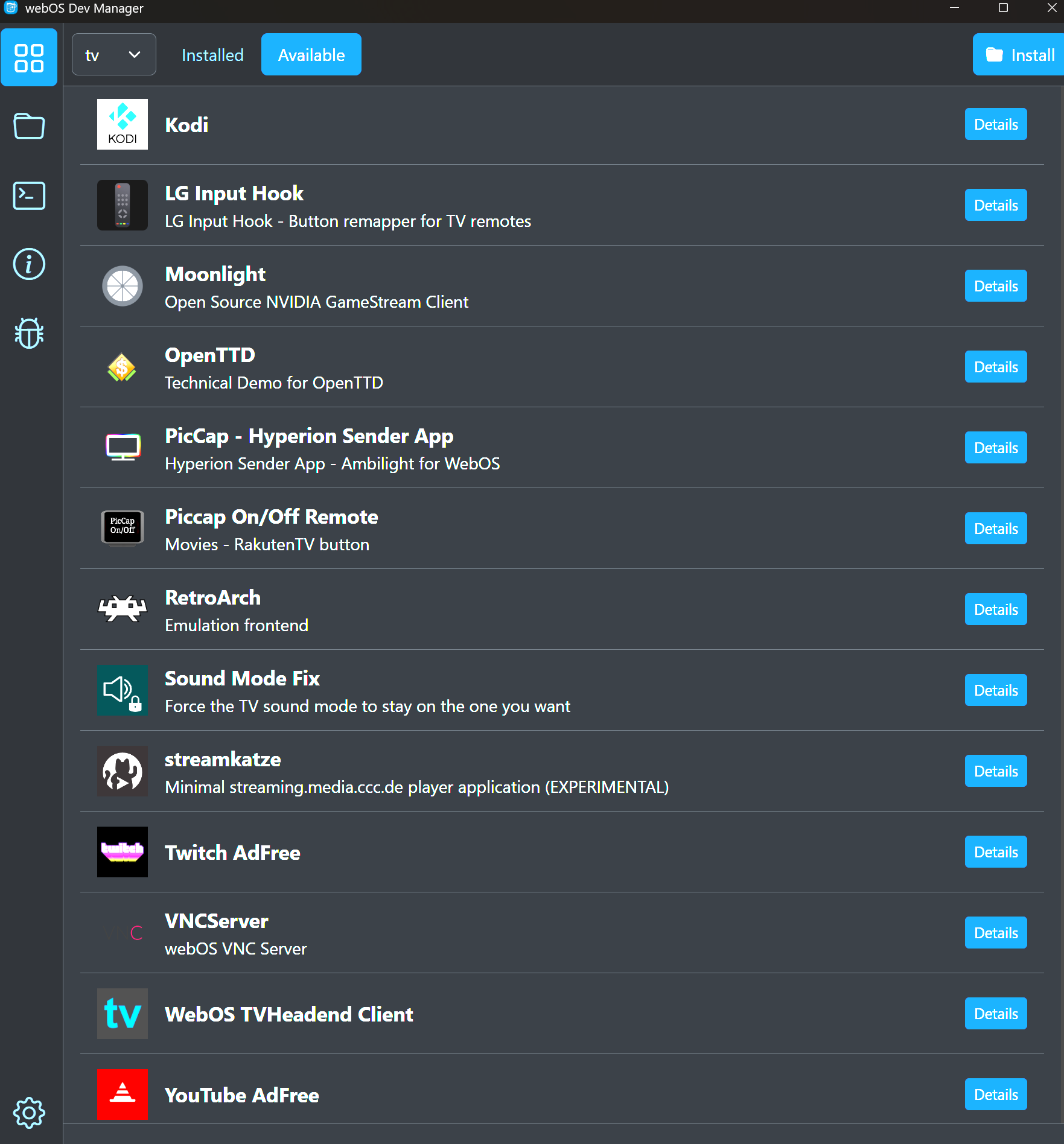

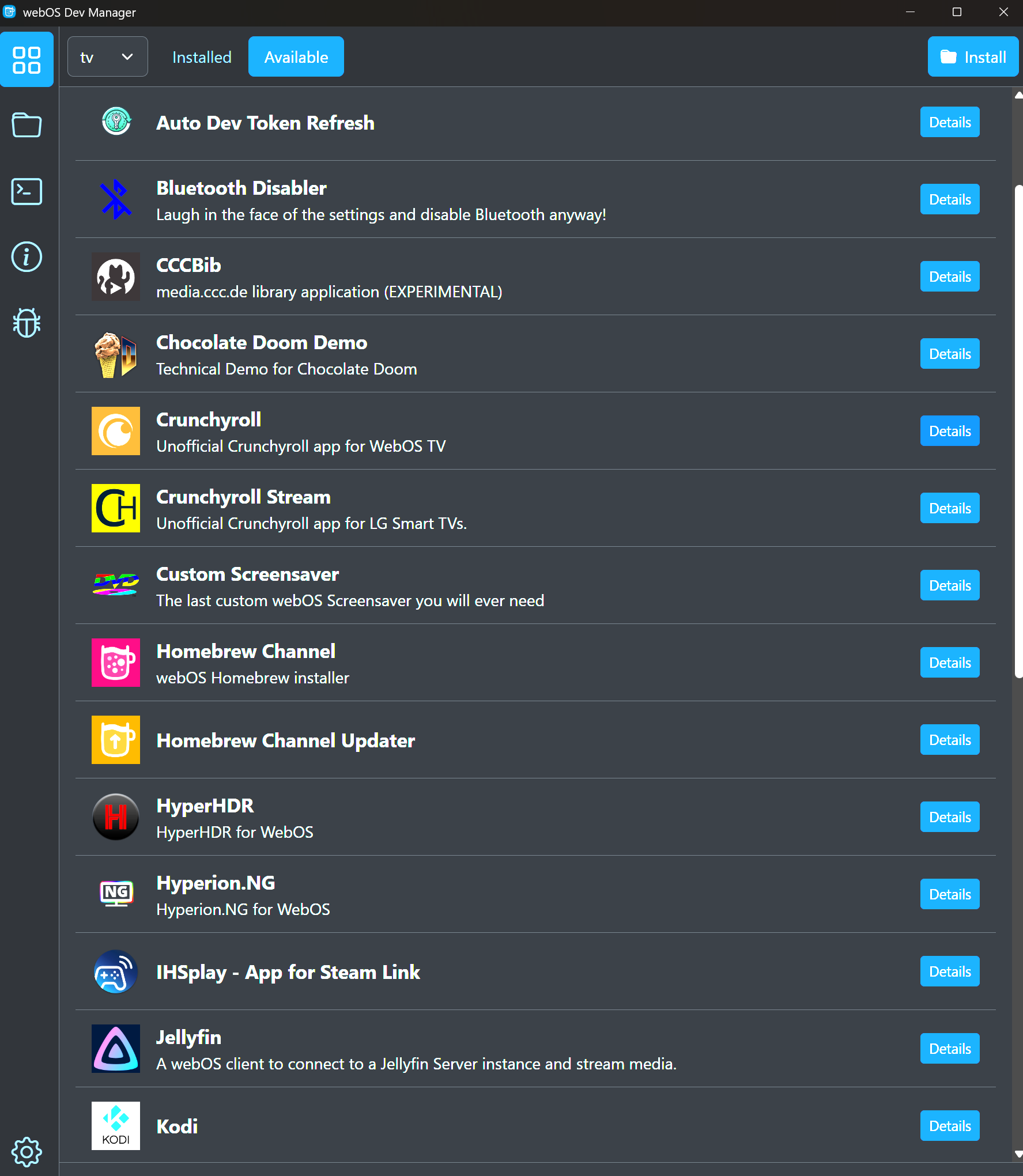

Bei meinem LG Fernseher kann man Developer Mode aktivieren. Es ist zwar kein Root und verschwindet immer wieder nach 999 Stunden. Danach muss man es wieder aktivieren. Da gibt es so ein Mini-Store. Siehe das Bild.
Dort kann man z.B. Kodi oder auch YouTube mit Abblock herunterladen.
PS: ok, anscheinend hatte ich doch ein app jellyfin. Ich weiß zwar nicht, ob die Benutzung, was kosten würde. Aber installieren kann man es schon mal.

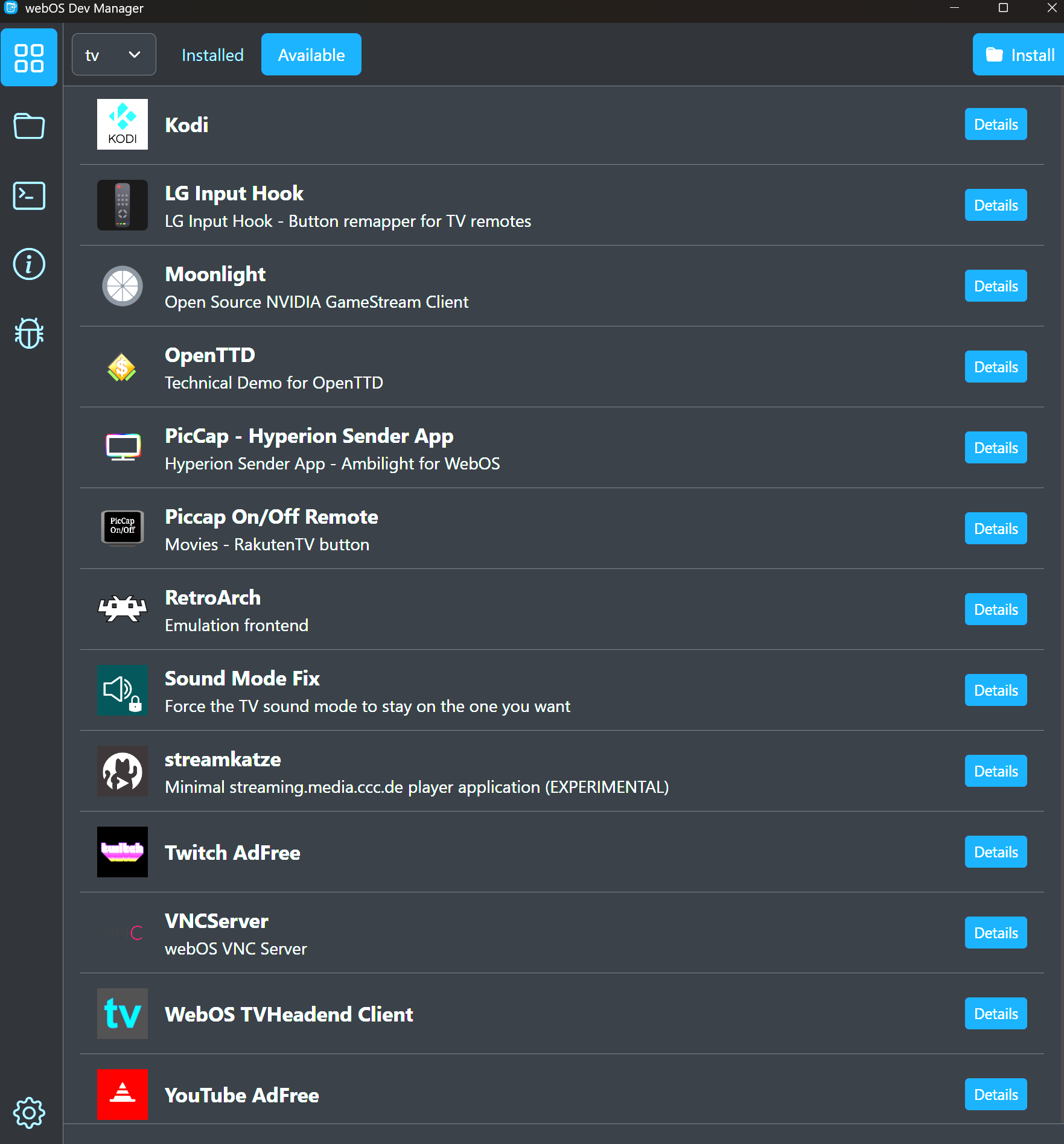

Nein vlc ist leider nicht vorhanden. Da oben sind noch ein MiniSpiel und Screensaver. Wie gesagt, ist es recht übersichtlich.
PS: Auch im normalen Store, direkt aus der Oberfläche gibt es keinen VLC. Es gibt zwar ein Media Player. Aber das Teil ist recht beschränkt und hat schon paar Mal nicht funktioniert.
