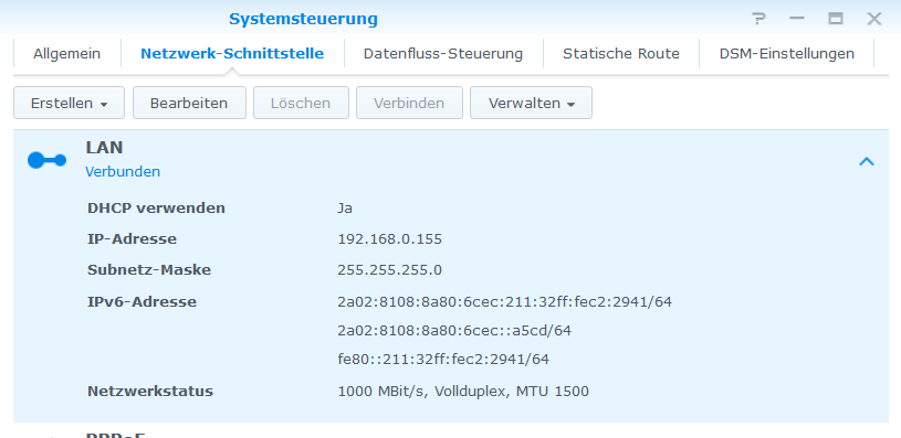

Das NAS zeigt aber 1000 MBit/s an, siehe Screenshot. Es hängt mit dem selben Kabel am selben Port wie das alte NAS, welches ja um die 100 MB/s lieferte.

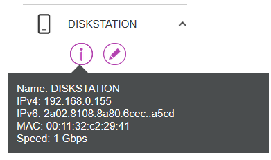

EDIT: Router sagt auch 1 GBit/s, siehe Screenshot Nr. 2.

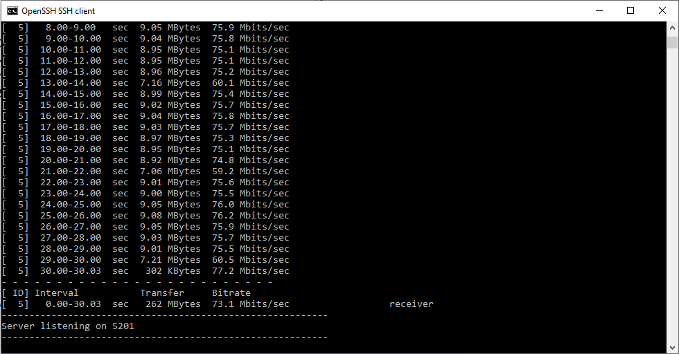

Ich habe ein interessantes Ergebnis mit iperf erhalten, siehe Anhang. Ich habe diese Anleitung von Caschy benutzt und verstehe das Ergebnis jetzt so, dass da irgendwas die Verbindung limitiert, auch außerhalb von SMB.
EDIT: Ich verstehe das nicht. Am selben Kabel und Port läuft die DS213+ mit hoher Transferrate.

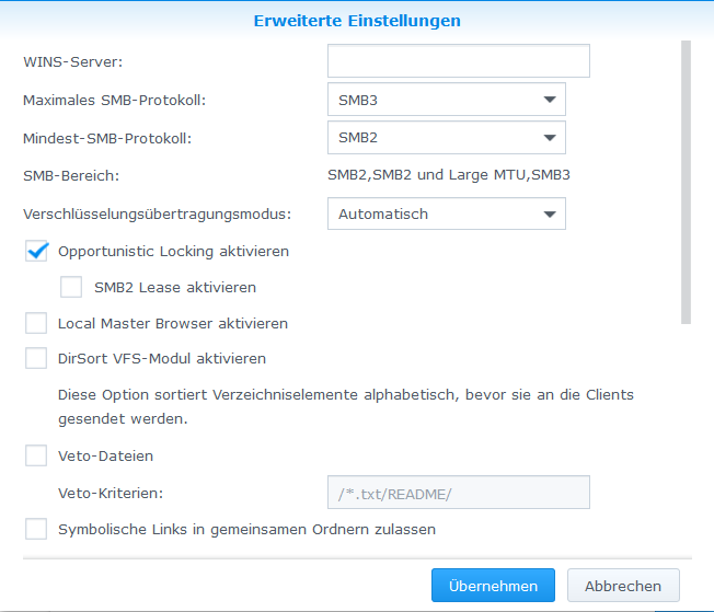

Bzgl. SMB trotzdem noch ein Screenshot der aktuellen Einstellungen. Mit denen wohlgemerkt 100 MB/s laufen, wenn das NAS direkt am PC angeschlossen ist.
