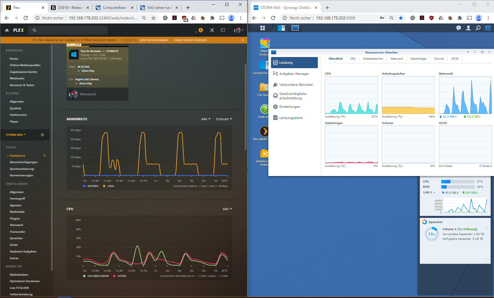

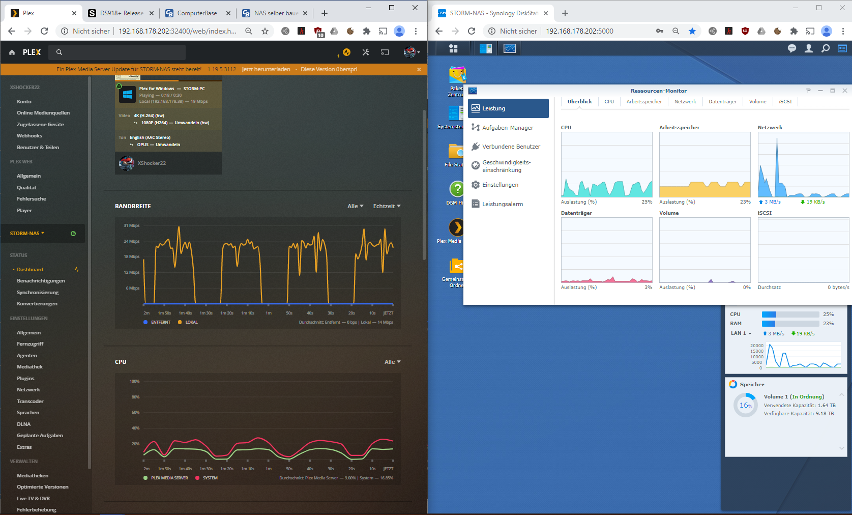

Also mein Testszenario/-setup mit Deinem Sample:
Synology DS918+
1 GBe-Netzwerkinfrastruktur.
Plexmedia-Server mit Hardware-Beschleunigung
Wiedergegeben auf Windows-PC mit der Plex-App
Einmal wurde es in Ausgangsqualität wiedergegeben:
Einmal mit dem Preset auf Full-HD und 20 Mbps:
Beide sind bei einem Stream irgendwo zwischen 20 und 35 % Last angesiedelt.
Nicht wundern wegen der Spitzen und der Gefälle - ich musste das Sample auf auf Wiederholung stellen, wurde also immer wieder neugestartet. Leider ist die Refreshrate im WebUI der Synology nicht weiter konfigurierbar, sonst hätzte ich den Intervall gerne auf 1 - 3 Sekunden gestellt.
Auch kann ich jetzt die ganze Radiomoderation als Monolog aufsagen. :daumen:
Also ich finde, dass das durchaus klappt. Vorallem mit dem Transcoding.
Reaktionen: Lord Gammlig und rene76

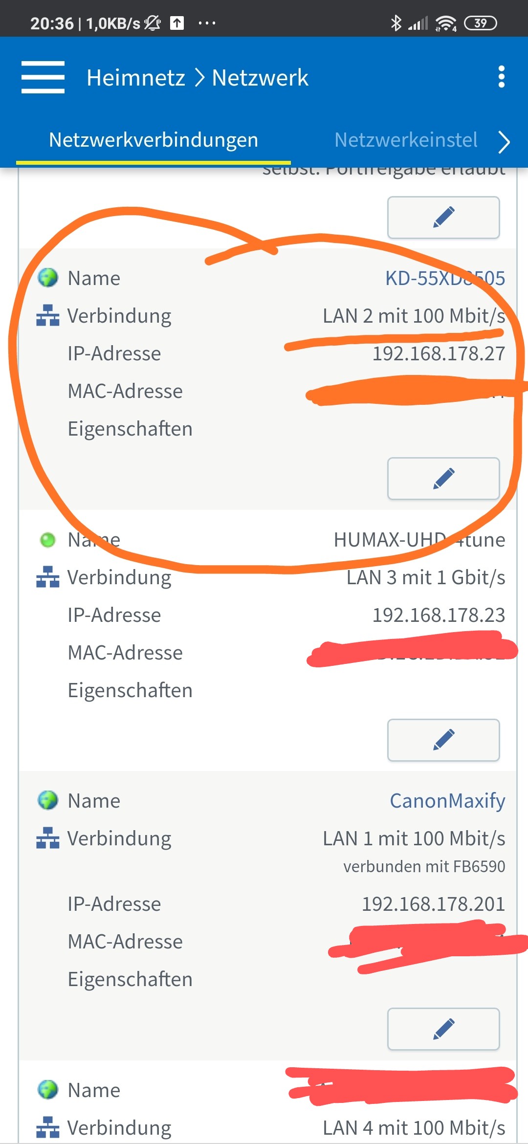

Hat dein Fernseher auch nur einen 100 Mbit-Port? So dumm es klingen mag, ist er eventuell mit Wi-Fi 5 (AC) ausgestattet und ist eventuell ein Access Point (Router) in der unmittelbaren Nähe (keine dichteren Objekte dazwischen)? Sonst könntest Du es mal darüber testen.
Was meinen TV betrifft habe ich bisher noch keine Spezifikationen gefunden was der Netzwerkanschluss hergibt. Ich kann dir auch nur das Modell nennen Samsung UE82RU8009. Mit WLAN habe ich mit dem Speedport Smart 2 Router eher Probleme, der steht zwar nur ca. 2m entfernt vom TV aber mit LAN laufen die Streams wesentlich flotter und Youtube Videos starten sofort in 4k (mit Wlan starten die bei 720 und ich muss warten bis das automatisch auf 4k gestellt wird) Wenn ich aber einen Speedtest mache im Wlan, macht der ca. 10ms 270down und 40up stream. Keine Ahnung was mit dem WLAN los ist. Vielleicht sollte ich mich auch von meiner NAS und dem J3355 CPU verabschieden und auf Synology DS720+ Quadcore-Prozessor J4125 umsteigen.
Die Verzögerung ist eigentlich normal.
Aber Du könntest evtl. mal im Webinterface des Telekom-Routers schauen, wie der Fernseher angebunden ist.
Als Beispiel:
Da steht leider nur die MAC und IP Adresse vom Gerät. Die Telekom geräte sind da auf Sparflamme was Infos angeht. Aber laut Samung habe ich eben gefunden sollen wohl alle aktuellen Smart TV's 100 Mbit/s LAN Ports besitzen. Somit kann ich wohl nicht mehr erwarten und werde wenn ich Plex weiterhin nutzen möchte Konvertieren müssen. Da hilft dann auch kein Abo bei plex nehm ich an.
Grandios. ^^
Das wird dann vermutlich der Engpass in Verbindung mit Plex sein. Wenn das wirklich der Fall ist, dann möchte das Jahr 2000 seine Netzwerktechnik zurück. 😅
Scheint wohl so zu sein.
https://eu.community.samsung.com/t5/tv/4k-q90r-one-connect-box-100mbit-only/td-p/1292277
In dem Fall würde ein neueres NAS bei Dir eher keine Veränderung bewirken. Aber hätte ich wirklich nicht gedacht, dass sie sogar bei den High-End-Geräten immer noch nur einen 100 Mbit-Chip verbauen. :freak:
