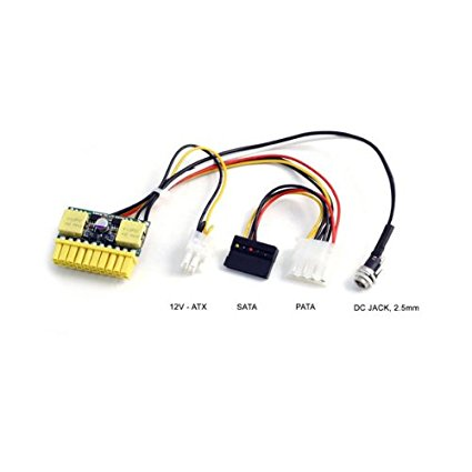

Ich möchte mir ein weiteres NAS bauen.
Dabei bin ich auf die Anleitung von Technikaffe gestoßen die hier unter anderem auch schonmal verlinkt wurde:
https://www.technikaffe.de/anleitun...assiv_gekuehltem_apollo_lake_4_kern_prozessor
Ich stelle mir jetzt aber die Frage, wie das mit dem PicoPSU Netzteil funktioniert. Also der Einbau ins Gehäuse.
Das baumelt ja lose rum.
Hat schonmal jemand so ein Netzteil verbaut?
Ich würde gerne das Fractal Design Core 500 Gehäuse aus dem HowTo nehmen.
Die Komponenten stecken ja direkt auf dem 20Pin Stecker und das Netzteil selber ist ja extern außerhalb es Gehäuses
Das stimmt schon.
Ich meine den DC Jack. Da muss ich ja das externe Netzteil anschließen. Wie kann ich das im Gehäuse fixieren?
Was hindert (wenn ich Fractal Design Core 500 Bilder google) ein normales Netzteil zu nehmen?
Aber zur eigentlichen Frage: Loch bohren. Da ist doch vorne eine Mutter zu sehen. Abschrauben, D ausmessen, bohren, durchstecken, Mutter wieder drauf...
@phillow
Passendes Loch ins Gehäuse bohren, Überwurfmutter abschrauben, DC-Buchse durchs Loch stecken und mit der Überwurfmutter fixieren... :p
Wie aber schon mein Vorredner geschrieben hat, in deinem Fractal Design Core 500 macht ein PicuPSU keinen Sinn.
Vielen Dank!
Ich hätte das PicoPSU wegen Stromverbrauch genommen.
Laut Artikel ist da der Stromverbrauch noch 5 Watt niedriger als mit einem internen Markennetzteil.
Aber ich bin für weitere Vorschläge natürlich offen.
Welches Netzteil würdet Ihr denn empfehlen?
Ich würd das Pico nehmen. Hab ich auch. Alle "normalen" Netzteile sind viel zu überdimensioniert dafür und arbeiten außerhalb ihres Wirkungsgrades. Hab auch nen ITX-Board an meinem und da hängt nen 20W-NT dran. So tief runter kommst du mit ATX garnicht.

hatte auch mal sowas vor, aber mein Verstand hat nein gesagt. Problem was ich damals gesehen habe ist, auch bei dir wieviele Festplatten möchtest du anschliessen? Platz würdest du ja ohne ende sparen mit dem Pico. Aber Stromanschlüsse für die Platten? Oder habe ich damals falsch gedacht. Mein Athlon 5350 idle bei ca 10-15w rum und bei last so um die 35-45 undervoltet.

Es soll ja ein NAS werden, 2 x 3,5" 4TB WD RED kommen zum Start rein, und falls nötig in Zukunft noch mehr.
Das mit der Stromversorgung der Festplatten frage ich mich auch.
Ist das mit dem Pico möglich? Also 2 3,5" HDD plus eine 2,5" SSD.
Am Pico ist ja nur ein SATA vorhanden, also muss ich mit Adaptern arbeiten.
Geht sowas?
https://www.amazon.de/deleyCON-S-AT...1540027682&sr=8-4&keywords=sata+strom+adapter
Schafft das das Pico?
Habe im HTPC sellbst eine SSD (128GB) und 2xHDD (je 4TB) mit einem Pico + Leicke 150W Netzteil. AMD A8 7850. Für den DC-Jack habe ich eine Slotblende aus Blech mit entsprechender Bohrung gebastelt, damit der Stecker ordentlich sitzt, v.a. zugentlastet.
Klasse, das wollte ich hören.
Dann passt das ja.
Guter Tipp auch mit der Slotblende, dann brauche ich das Gehäuse nicht anbohren für die DC Buchse.
