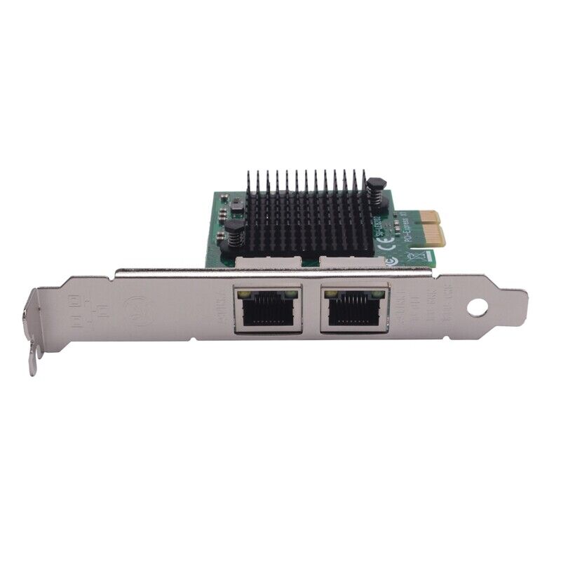

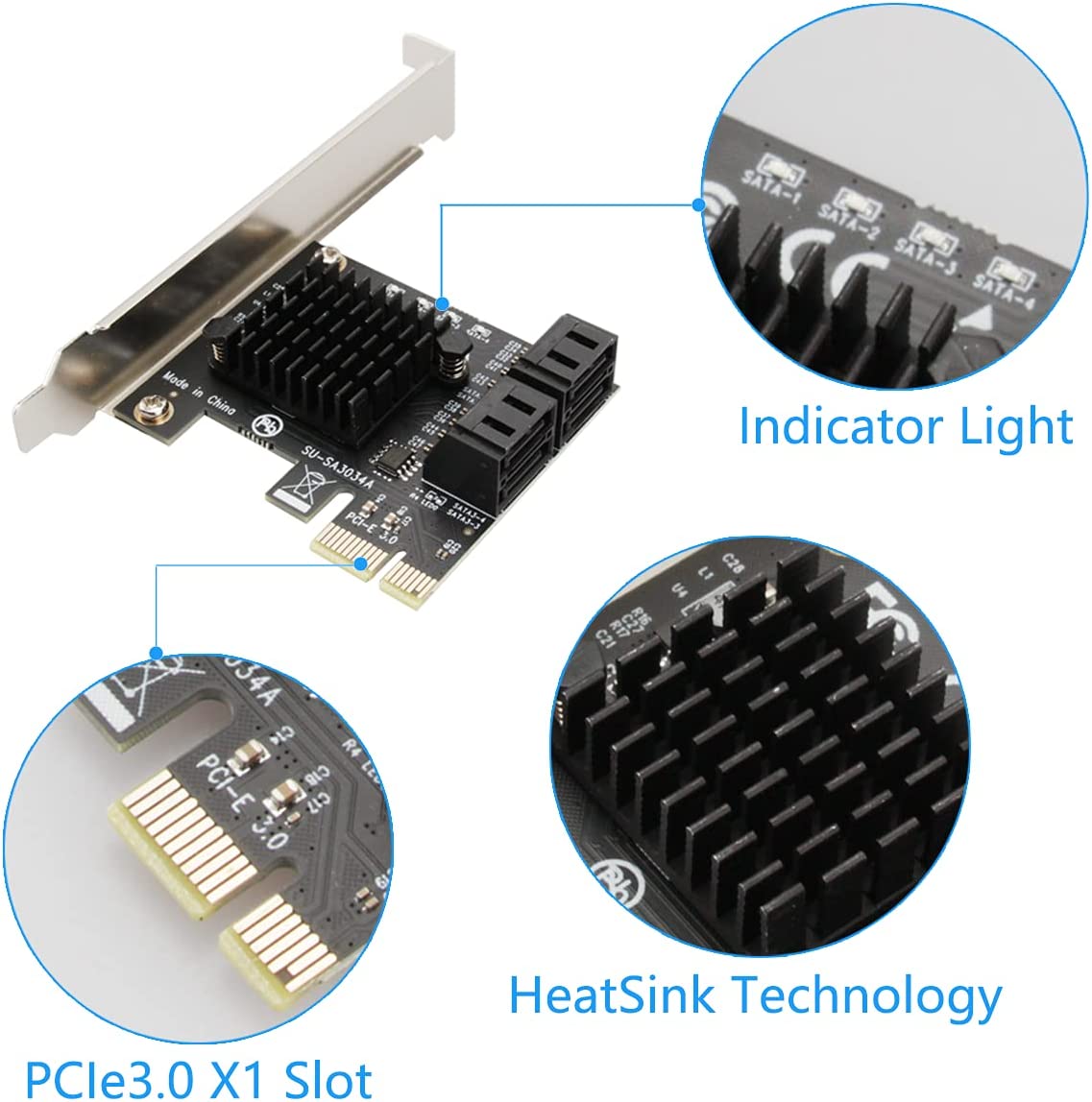

ich bin gerade dabei aus einem alten PC ein eigenes NAS zu bauen.
Dafür will ich das Gerät mit einer PCIE dual port 2.5g LAN-Karte und einer PCIE 4xSATA-Karte aufrüsten (siehe Bilder).
Das Mainboard hat nur PCI 2.0. Wird das zur Bremse?

Nein. eine PCIeLane reicht fuer ~5 Gbit/s
im SATA Fall willst du vllt einemit 2 Lanes.

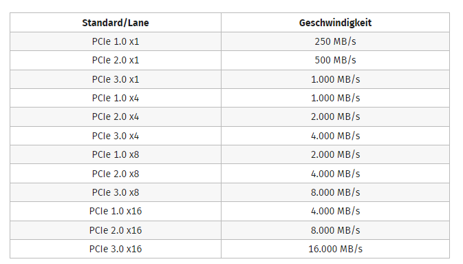

pro Lane ~ 500 MB Durchsatz, je nachdem ob es jetzt ein x1, x4, x8, x16 Slot ist und mit was er sich den teilt ...

Es kommt halt auf den Anwendungszweck an... wenn die Bandbreite bei den Platten nicht ausgenutzt werden soll, warum dann 2.5Gbit Dual-NIC? Wenn er die Bandbreiten voll ausreizen will, dann wird PCIe 2.0/2.1 wohl zu einem Bottleneck, vor allem da die SATA-Karte oben nur 1 Lane nutzt.

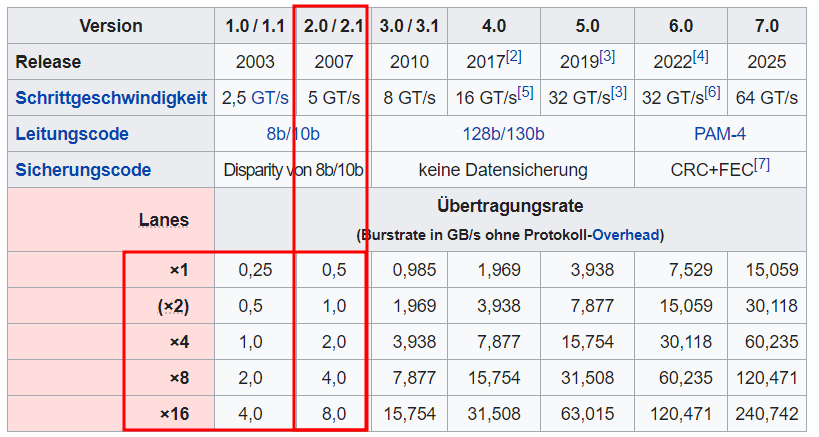

Was da ein gpu Bandbreiten Vergleich bringen soll? @Banned
Weil es dort recht übersichtlich dargestellt ist:
Deshalb! :freak:
