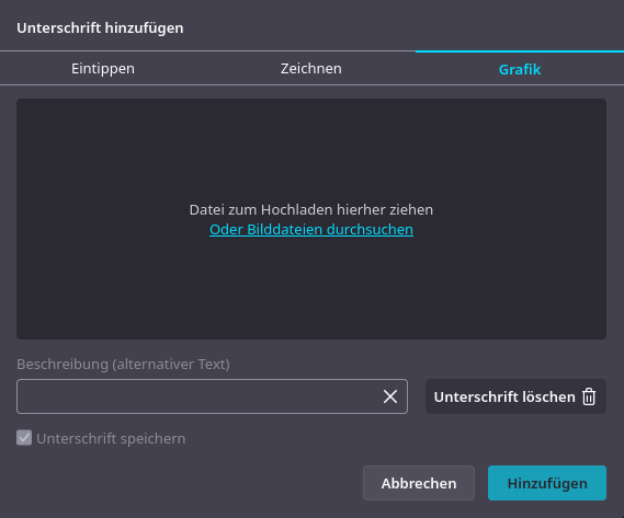

ich muss aber das ein oder andere mal eine Unterschrift per Bild einfügen
Firefox kann das :/ Nutze ich dafür am liebsten weil eh installiert.
oh? Cool, wusste ich gar nicht. Wenn das funktioniert, perfekt.
Allgemein das Ausfüllen von .pdf funktioniert innerhalb von FF wunderbar.
Reaktionen: Mhalekith
