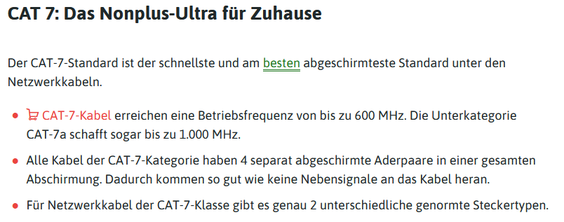

Hole dir am Besten CAT 6 oder CAT6e Kabel. Die Geschwindigkeit ist so als wäre die Festplatte in dein PC.
Aber keine Cat7. Die haben kein RJ45 mehr. Machst du ein RJ45 ran, wird das zum Cat6 Kabel.
Über Cat5e / 6 / 6e bekommt man zuhause problemlos 10g auf 50m hin, wenn man nicht gerade 100 Kabel nebeneinander legt.
Cat 6a / Cat 7 kann man aber trotzdem als verlegekabel nehmen, da die schön robust sind :)
Das Netzwerkkabel hat nur bedingt was mit der Geschwindgkeit zu tun!
Cat 7 Kabel kostet kaum mehr als ein Cat 6 Kabel. Dieses wird auf einem Patchpanel "aufgelegt". Ein Cat 6 oder 7 Kabel sieht genauso aus wie alle anderen Kabel. Die Frequenz macht die Musik!
Soweit ich weiß gibt es keinen extra Stecker für Cat7, der Unterschied besteht einzig und allein im Mantel und der Schirmung.
Was ich damit sagen will, Cat7 verwendet nach wie vor Rj45.
€: Kann wohl RJ45 und ARJ45 verwendet werden.
