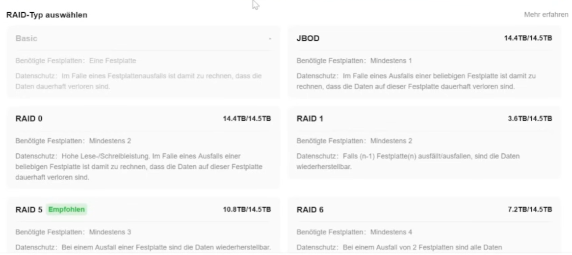

Wäre das dann JBOD ?Hab gerade mal die Einrichtung angeschaut und da gibts eben JBOD und RAID0-6.
Nein, kein JBOD. Du bist da wohl schon in der Auswahl des RAID-Typs. Eigentlich willst du den ersten Punkt, vlt musst du für Single Drive Konfiguration wieder ein Schritt zurückgehen. Oder Ugreen unterstützt mehrere Single Drives gar nicht, was mich aber schon bisschen wundern würde.
Das kann ich nicht beurteilen, hab das Gerät noch nicht.
Der Herr im Video hat aber 4 HDD drin.
Sieht wohl schlecht aus..
Wahrscheinlich musst du bei 4 HDDs in einer Single-Drive Konfiguration (bzw. "Basic" Modus, wie Ugreen es nennt) einfach auch 4 Speicherpools anlegen und bei der HDD-Auswahl des jeweiligen Speicherpools immer nur eine 1 Platte auswählen. Dann müsste die "Basic" Option aktivierbar sein. Dann hast du 4 Speicherpools und in jedem legst du dann (wenigstens) ein Volume an worunter du dann wiederum deine Shares etc. anlegst.
