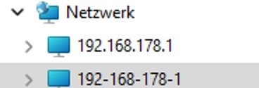

Es ist mir neu, das eine IP-Adresse, die man in einem UNC Pfad verwendet, mit Bindestrichen benutzt werden kann
versuche es mal mit \\192.168.178.1 so wie es @quiller in #10 beschreibt.

Der TE greift also über ein Netzlaufwerk zu, welches als Ziel "192-168-178-1" gespeichert hat. Dies wird i.d.R. als Hostname interpretiert und nicht als IPv4-Adresse, weil eben für eine IPv4-Adresse die falsche Syntax verwendet wird, wie @redjack1000 schon richtig erkannte.
Edit: Und wie man hier wieder sieht, sind Screenshots vom Geschehen mehr wert, als alles Geschreibsel.

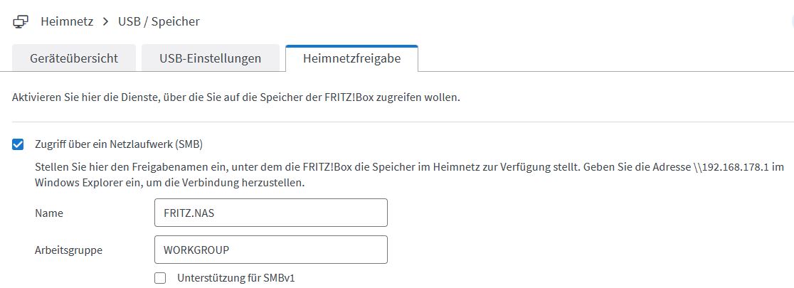

Was mich viel mehr irritiert, ist bei dem Screenshot mit der Geräteübersicht unter Heimnetz -> USB/Speicher, das dort ganz rechts der Reiter USB-Fernanschluss zu sehen ist. Wenn dieser tatsächlich deaktiviert sein sollte, müsste da eigentlich nen Reiter Heimnetzfreigabe stehen unter diesem wird dann die Option aktiviert:
Zugriff über ein Netzlaufwerk (SMB)
Und für den Zugriff werden unter System -> Fritz!Box-Benutzer dann die Berechtigungen für eben diesen Zugriff gesetzt. Durch setzen der Option "Zugang zu NAS-Inhalten".
Geht zumindest auch so aus der Anleitung für die 6591 so hervor:
https://avm.de/service/wissensdaten...able/26_USB-Speicher-an-FRITZ-Box-einrichten/
3 Speicher (NAS) einrichten
Klicken Sie in der Benutzeroberfläche der FRITZ!Box auf "Heimnetz".
Klicken Sie im Menü "Heimnetz" auf "USB / Speicher".
Klicken Sie auf die Registerkarte "Heimnetzfreigabe".
Aktivieren Sie die Option "Zugriff über ein Netzlaufwerk (SMB)".
Klicken Sie zum Speichern der Einstellungen auf "Übernehmen".

Ich habe \\192.168.178.1 eingegeben. Im Netzwerk werden immer zwei Einträge für den NAS-Speicher angezeigt, wie auf dem Foto zu sehen.

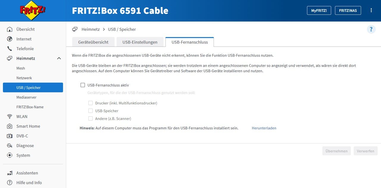

Auf meiner Fritz-Box-Oberfläche ist aber nur der Fernanschluss als Menüpunkt angezeigt und der ist inaktiv.
Deshalb schrieb ich ja auch, das mich das irritiert.
Vielleicht kannst den Reiter mit der Heimnetzfreigabe direkt aufrufen:
https://fritz.box/#/usb/sharing
Wenn du bei dir nicht mittels https drauf gehst dann halt über http des ganze.
Da bin ich tatsächlich Neugierig.
Gruß
Sascha
Hab das gerade mal auf meiner früheren 7490 gecheckt, da schaut es aus wie bei dir mit dem Reiter Fernanschluss.
Da ist der Punkt mit der Heimnetzfreigabe unter dem Reiter Geräteübersicht weiter unten mit aufgeführt.
Allerdings hat die 7490 auch noch ne ältere Version bzgl. der Firmware mit 7.57 .
Die 7690 ist ja auf 8.02 Unterwegs, das erklärt möglicherweise die Unterschiede bzgl. der Reiter in diesem Bereich.

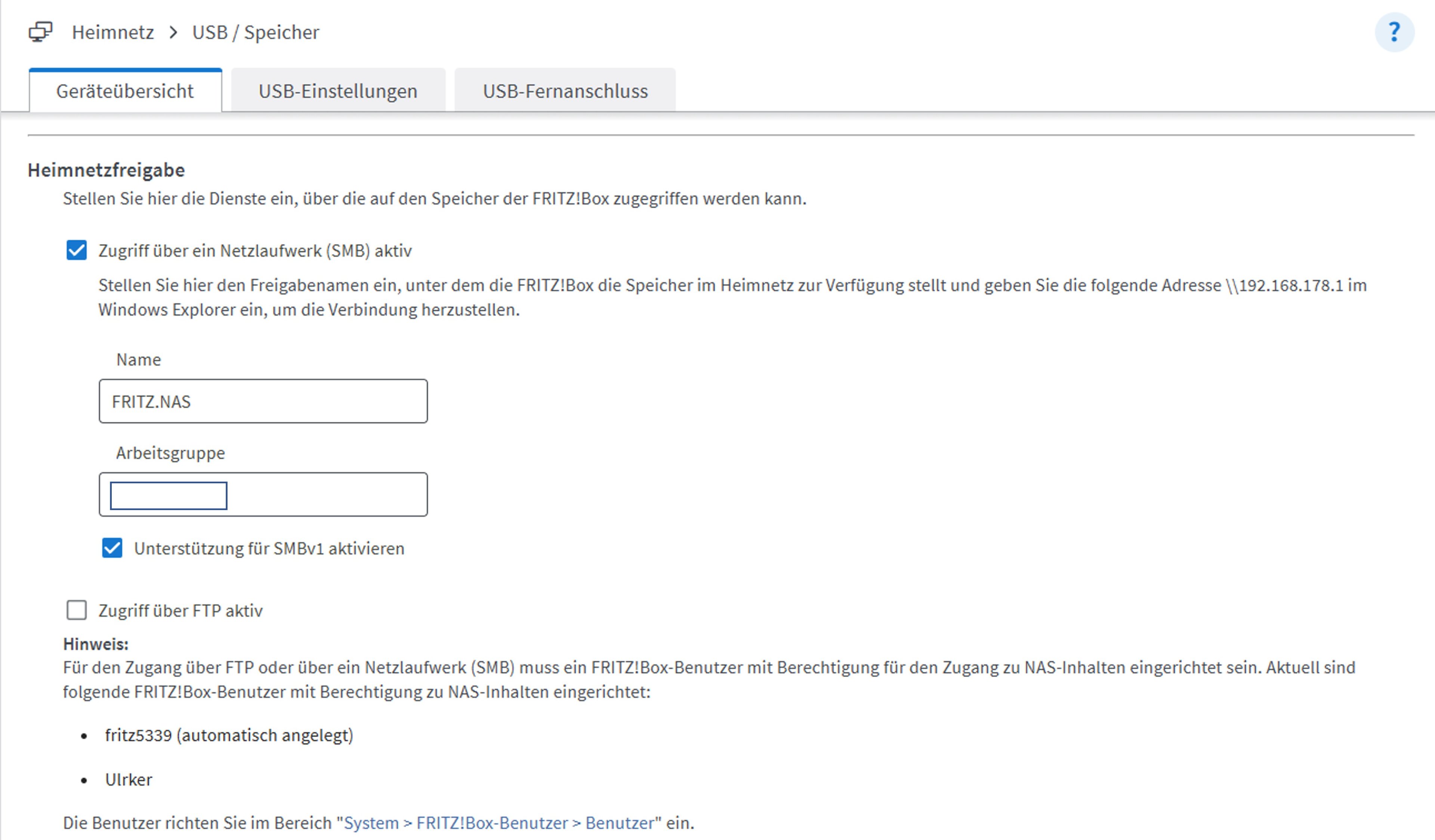

Bei mir ist die Heimnetzfreigabe unter Geräteübersicht.
@ukr Das schaut gut aus soweit. Wenn die Benutzer auch die Berechtigung korrekt haben auf Nas Inhalte zuzugreifen, sollte es passen. Mehr wird da dann an sich nicht benötigt weiter.
Die Freigaben wo du da angesetzt hast, braucht es eigentlich nicht explizit für den Zugriff dabei.
